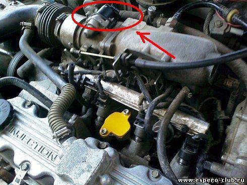

oxrimenkosДата: Воскресенье, 23.Окт.2011, 01:18:33 | Сообщение # 58
Сообщений: 4
Как называется штука, указанная стрелкой на картинке!
Прикрепления: 8433530.jpg (50.3 Kb)
ChessДата: Воскресенье, 23.Окт.2011, 09:29:09 | Сообщение # 59
Сообщений: 562
oxrimenkos, вроде регулятор холостого хода!
косметология
ArchyДата: Воскресенье, 23.Окт.2011, 10:44:53 | Сообщение # 60
Сообщений: 98
а не датчик положения дроссельной заслонки? Хотя, может, и путаю, и это РХХ
