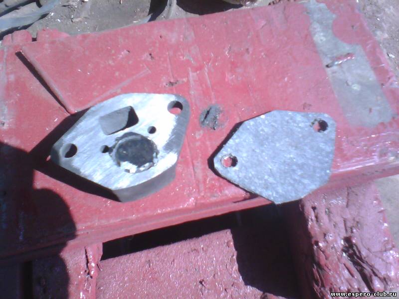

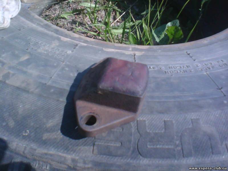

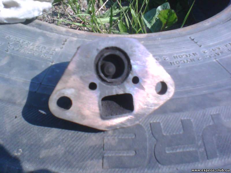

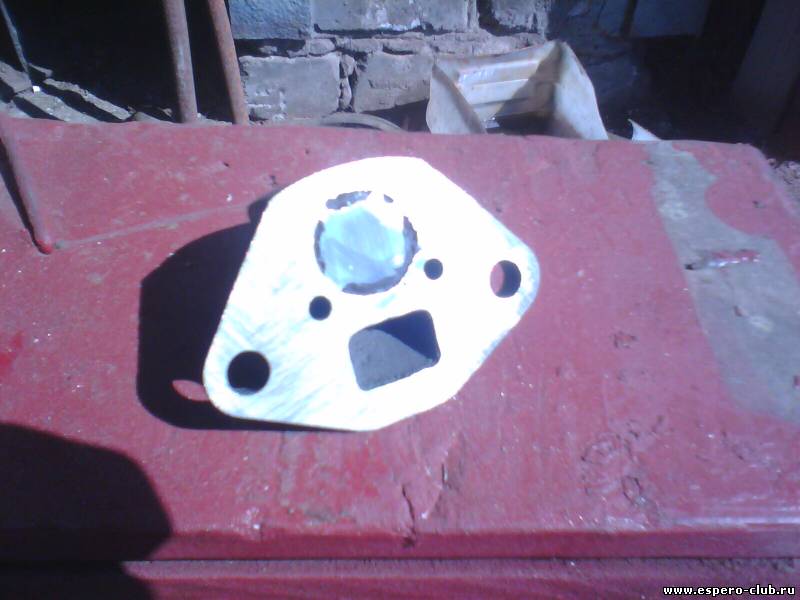

Вот... Исходя из соображений что нужно просто заглушить клапан, я пошел легким и неправильным путем
просто сверху отверстия залепил х/сваркой
Такой вариант оказался просто отстой.
потому что эти дырки остались открыты

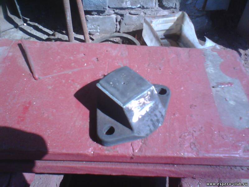

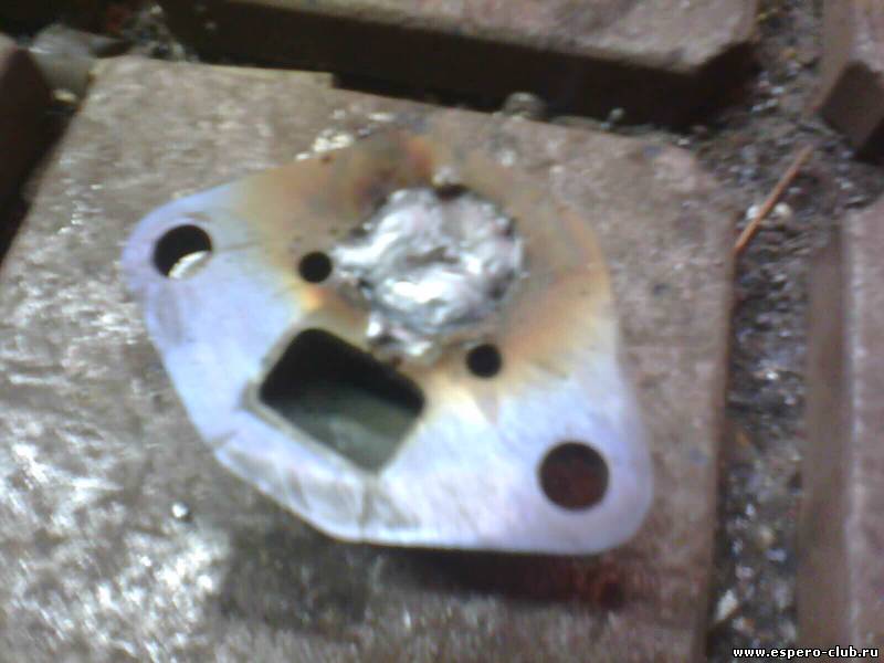

Короче... взял я полуавтомат в руки и начал делать так
и так
После простых слесарных работ получилось вот это
Прикрепления: 9697713.jpg (48.6 Kb) · 2831622.jpg (48.4 Kb) · 6057853.jpg (42.2 Kb) · 0476725.jpg (33.8 Kb) · 7256071.jpg (49.3 Kb)
JogwerДата: Воскресенье, 25.Июл.2010, 21:27:37 | Сообщение # 27
Сообщений: 47
и это
Потом вырезал прокладку из 2ух мм паронита
И всё заработало как часики biggrin
Прикрепления: 1424135.jpg (43.6 Kb) · 8649163.jpg (55.3 Kb)

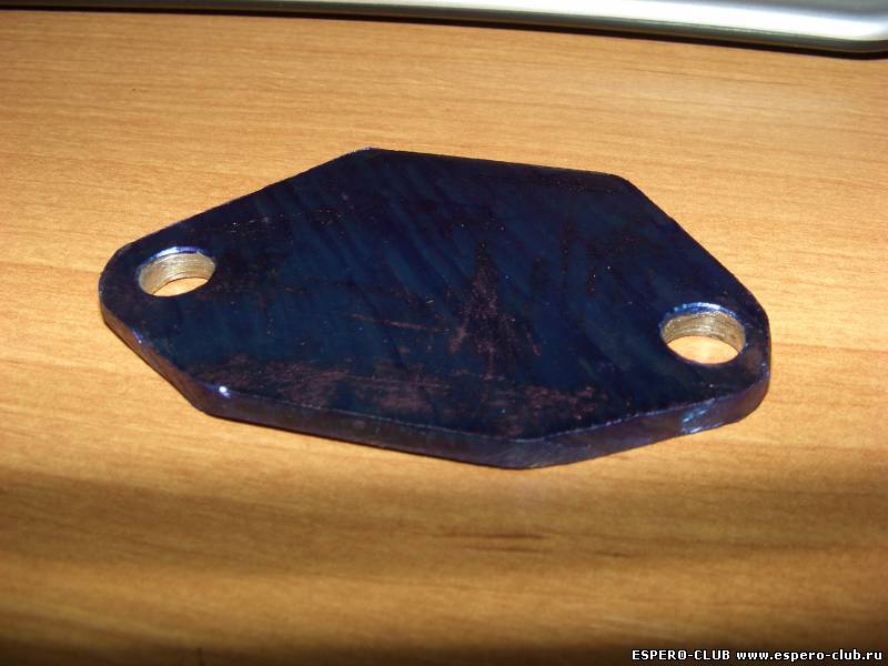

xananoff2012Дата: Воскресенье, 31.Окт.2010, 08:07:57 | Сообщение # 29
Сообщений: 282
снял клапан,нагара конечно там огого.да и открутился он можно сказать от руки,наверное пропускал.сама диафрагма целая,а вот штуцер который закрывает отверстие почемуто маленько но не достает.сейчас толькочто доделал заглушку,вот она-сегодня ставить не буду.завтра поставлю и отпишусь.
Добавлено (31.Окт.2010, 08:07:57)
изменений не каких.
Прикрепления: 5247807.jpg (47.6 Kb)

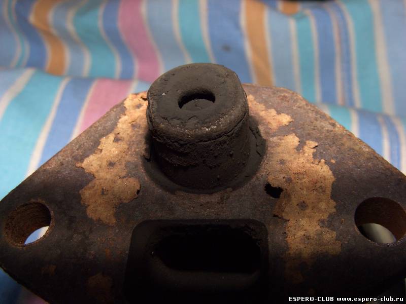

xananoff2012Дата: Среда, 10.Ноя.2010, 17:21:51 | Сообщение # 30
Сообщений: 282
писал уже про сам клапан.вот теперь фотку выкладываю:видно что отверстие не доконца закрывается.
Добавлено (10.Ноя.2010, 17:21:51)
после установки заглушки расход вырос примерно на1/3.
Прикрепления: 8711006.jpg (42.9 Kb)
