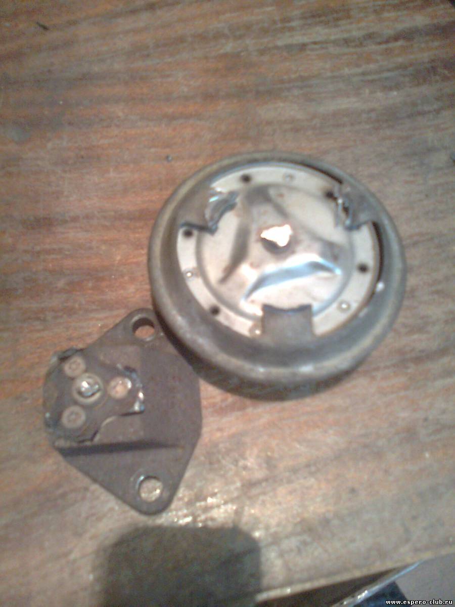

Вместо отдельной пластины разрезал клапан пополам, верхнюю часть выкинул, нижнюю прикрутил с прокладкой. Доступ к болтам открыт!

antoxa85Дата: Вторник, 24.Июл.2012, 21:20:29 | Сообщение # 89
Сообщений: 319
вот как это выглядит
Прикрепления: 0951035.jpg (81.7 Kb)
