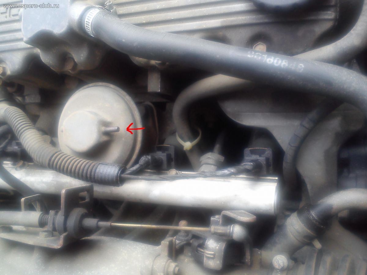

wap87Дата: Суббота, 28.Фев.2015, 22:23:06 | Сообщение # 192
Сообщений: 460
Добрый вечер. Шланг я заглушил болтом. А вот вход который на грибке (указал на фото), чем заглушить ?
Прикрепления: 9833766.jpg (78.8 Kb)
kostroma21Дата: Суббота, 28.Фев.2015, 22:44:12 | Сообщение # 193
Вариантов море...обрезок шланга с вкрученым в него болтиком,просто кусок шланга согнутый попалам и связанный проволочкой...а в идеале купи пробку заглушку для штуцера прокачки тормозов.

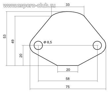

wap87Дата: Четверг, 05.Мар.2015, 22:32:11 | Сообщение # 194
Сообщений: 460
Ребят, уточните пару моментов:
1. Вначале мне нужно изготовить заглушку из стали (4-5 мм) по чертежу как на картинке (во вложении) правильно ?
2. Между изготовленной заглушкой и местом куда ее прикручивать, нужно ставить прокладку новую ?
Прикрепления: 1629751.png (14.2 Kb)
КолянычДата: Пятница, 06.Мар.2015, 04:55:49 | Сообщение # 195
Сообщений: 967
wap87, Всё правильно!
Можно посадить и на термостоикий герметик!
