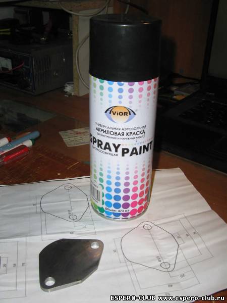

ChipmasterДата: Четверг, 07.Апр.2011, 18:18:22 | Сообщение # 45
Сообщений: 555
http://espero-club.ru/forum/3-230-3096-16-1220297455
Сделали мне заглушку из 4мм железки (сделал бы сам - руки вроде откуда надо растут, да негде - дома нет ни наждака толкового ни тисков). Заглушка не асимметричная как у автора топика, а ровненькая, ну да не в этом дело. Тоже хоцца покрасить заглушку. Во-первых для пущей сохранности, во-вторых - эстетики ради. smile Есть аэрозолька (фотка в прицепе) "Универсальная аэрозольная акриловая краска для внутренних и наружных работ. Быстросохнущая." Годится ли она для покраски заглушки или надо какую то шибко термостойкую краску? Не будет пожара? Заглушку планирую ставить через паранитовую прокладку 2мм (можно через две).
Прикрепления: 7321851.jpg (28.4 Kb)
