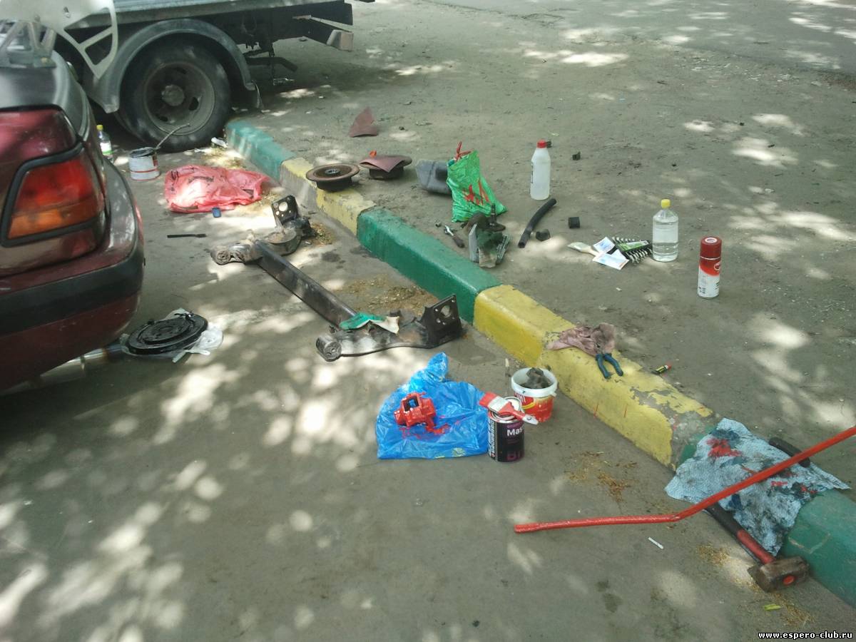

Spentem5Дата: Воскресенье, 27.Май.2012, 21:59:42 | Сообщение # 31
Сообщений: 364

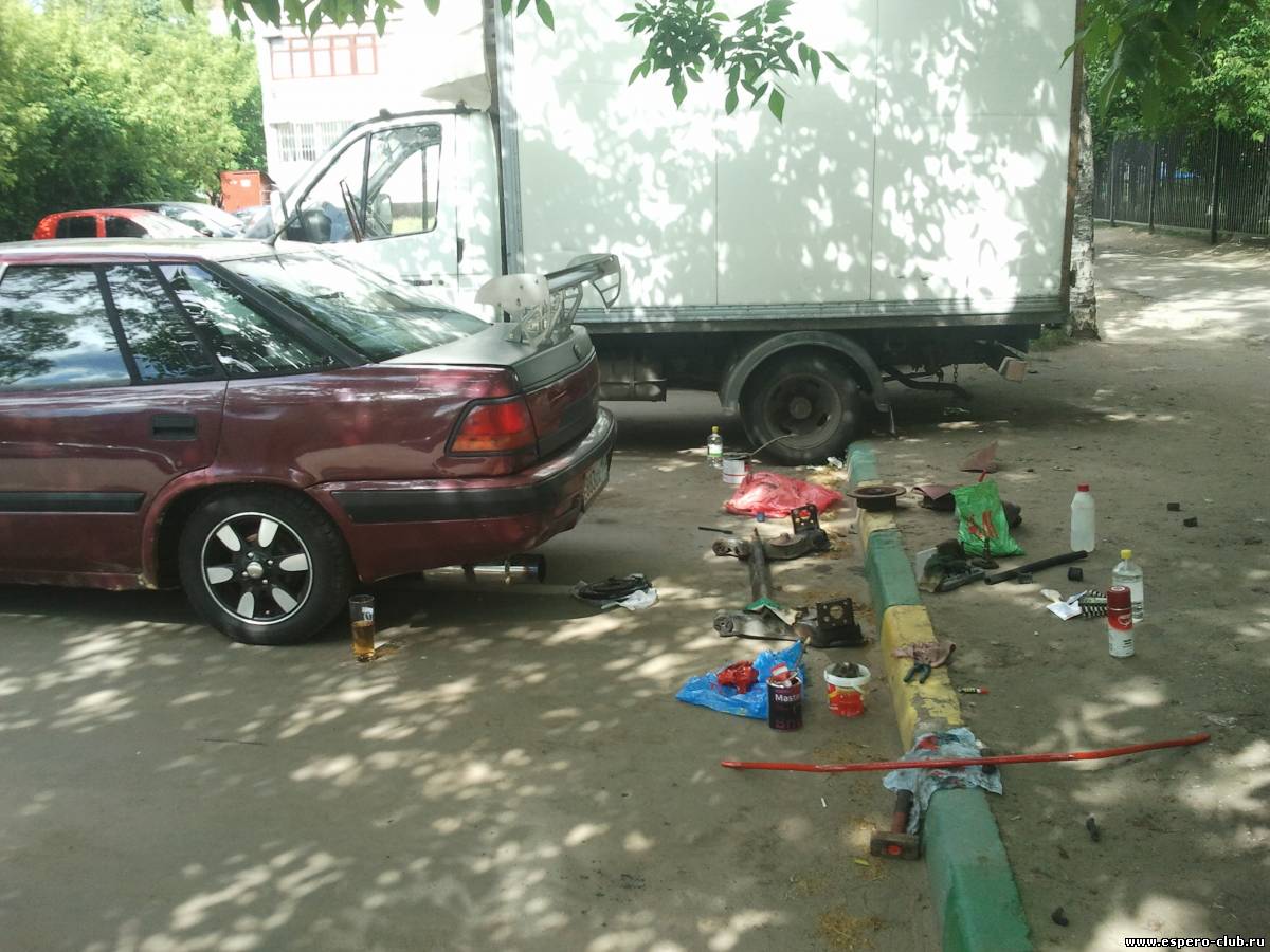

фото забыл...запарился совсем..
Прикрепления: 2155690.jpg (137.6 Kb) · 2492754.jpg (121.0 Kb) · 5375083.jpg (175.6 Kb) · 8488667.jpg (152.9 Kb) · 4502603.jpg (157.1 Kb)

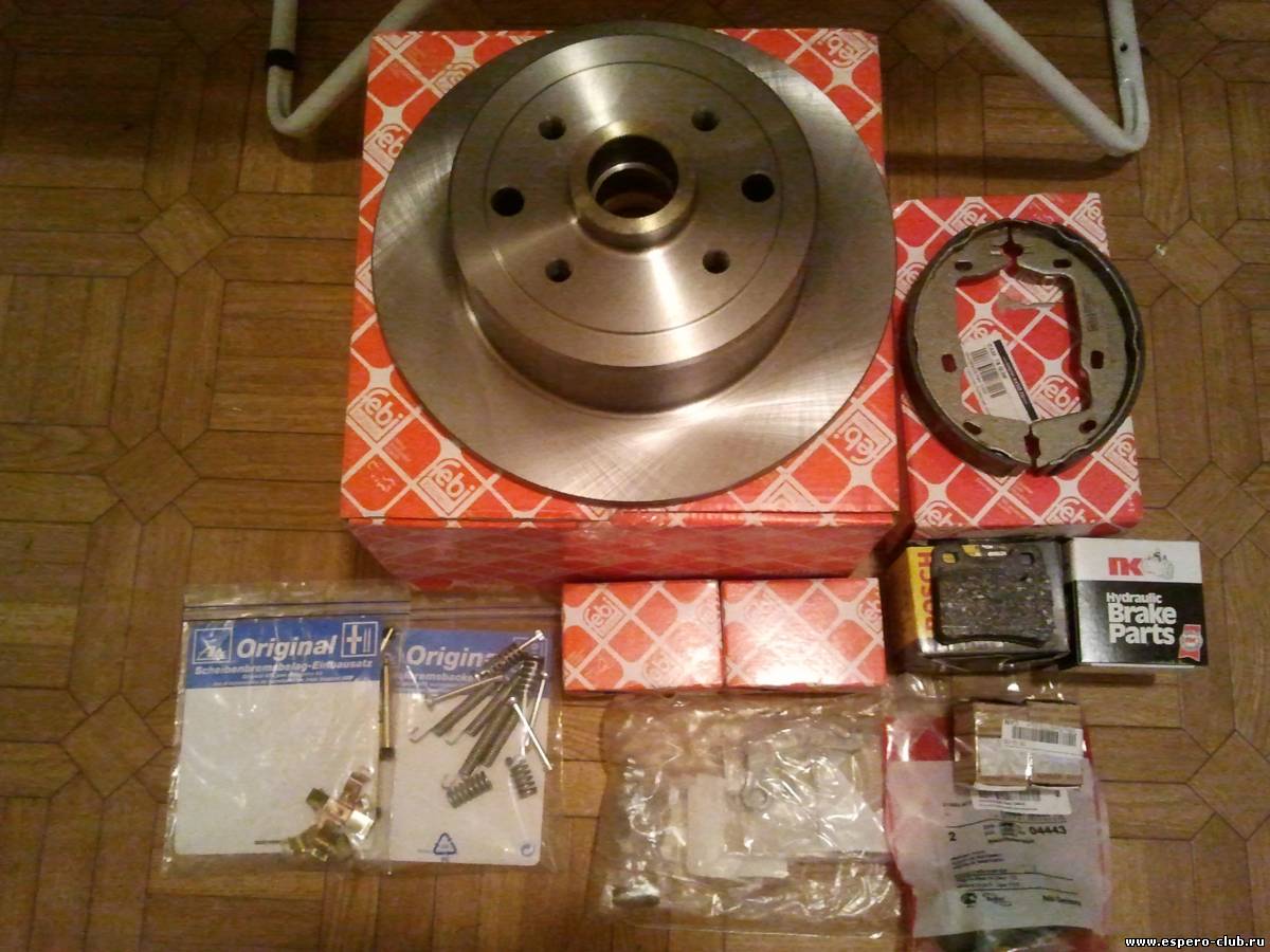

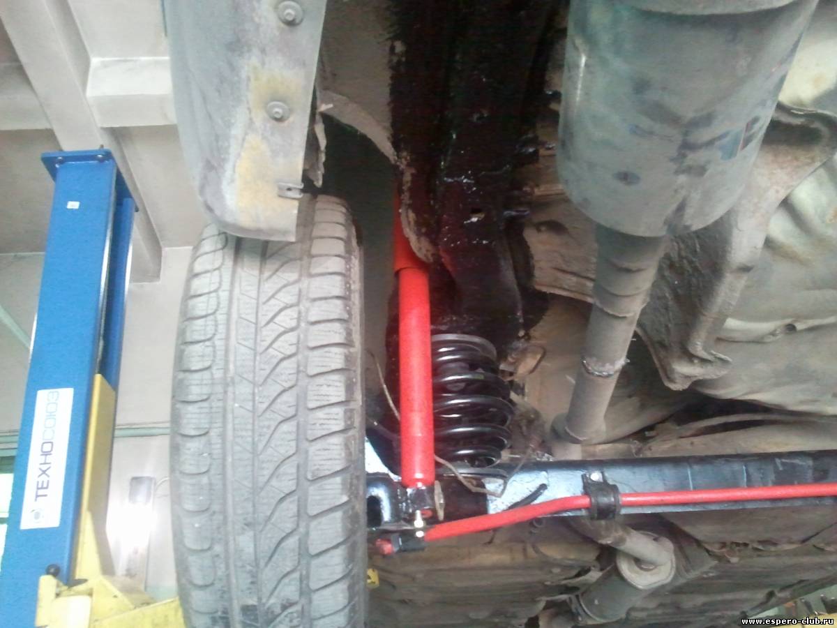

Spentem5Дата: Воскресенье, 27.Май.2012, 22:01:37 | Сообщение # 32
Сообщений: 364
вот еще...
Добавлено (27.Май.2012, 22:01:37)
В итге твердо решил,что рем.комплекты суппортов,колодки и т.д делать буду не сам-отвезу в сервис,а то с меня уже хватило и опоздал везде где мог! smile

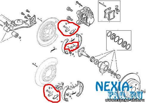

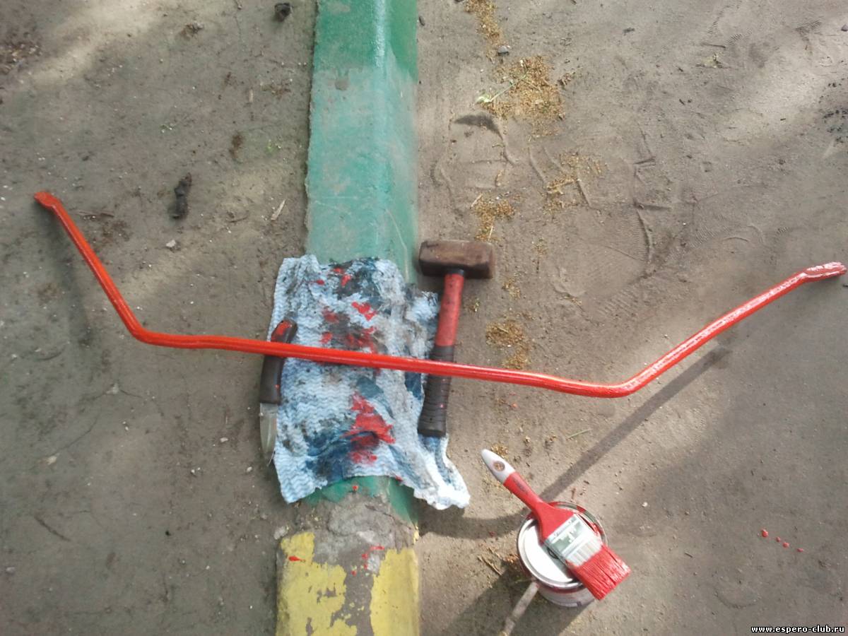

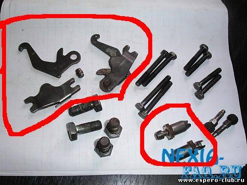

Добавлено (30.Май.2012, 00:59:52)

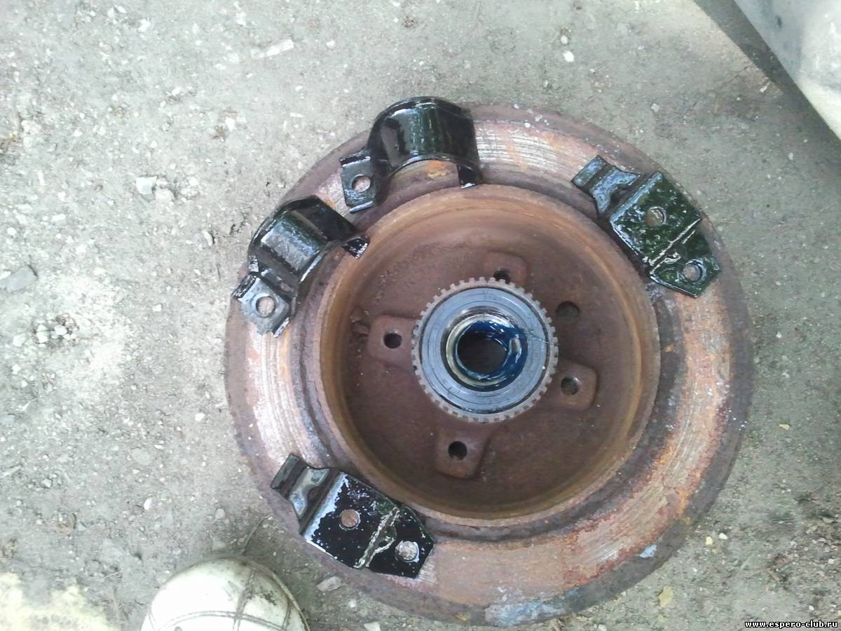

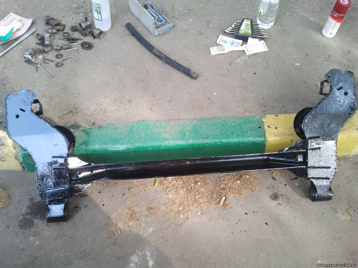

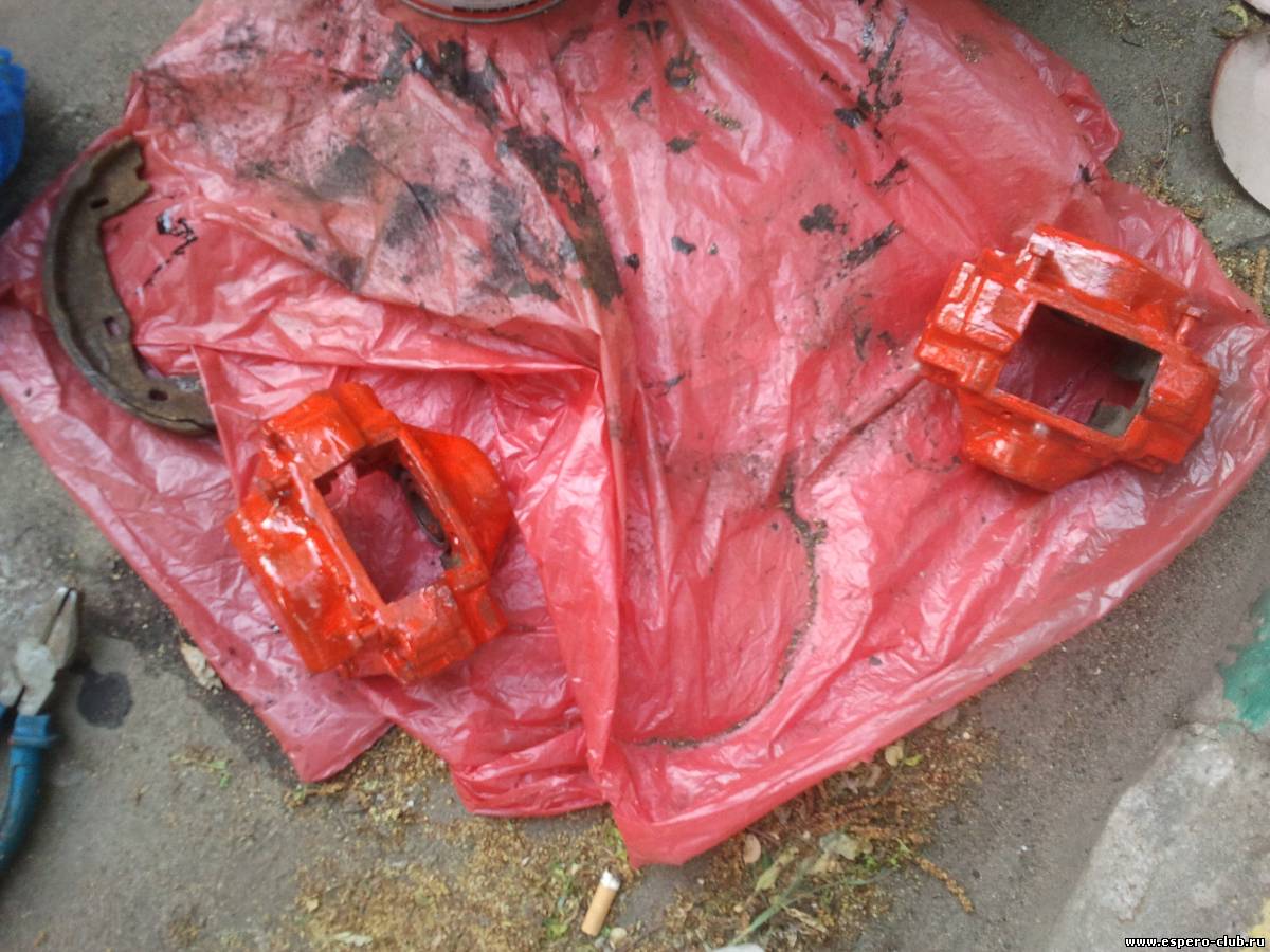

Ув.клубни,нужна ваша помощь как никогда!При покраске балки потерял детали отмеченные на фото ниже,теперь вопрос где и как их найти???

Spentem5Дата: Среда, 30.Май.2012, 01:00:55 | Сообщение # 35
Сообщений: 364
Вот так еще фото прикреплю.
Прикрепления: 3926494.jpg (34.3 Kb) · 1920491.jpg (34.1 Kb)
89653315005
janexДата: Среда, 30.Май.2012, 01:44:07 | Сообщение # 36
Сообщений: 1123
Spentem5, на экзисте?
Октавия - катается
89О1182950О
Spentem5Дата: Среда, 30.Май.2012, 08:59:51 | Сообщение # 37
Сообщений: 364
janex,номеров я их не знаю Слав,а по каталогам не выдает такие штучки...
89653315005
SOBRДата: Среда, 30.Май.2012, 16:07:28 | Сообщение # 38
Сообщений: 652
Самое простое на разборке взять тем более в Москве.
С кодами тоже проблем нет:
Рычаг, тормозная колодка 05 14 200
Серьга 05 14 401
Втулка колодок стояночного тормоза 05 14 676
Гайка, m7, регулировочный винт 05 14 652
Винт, m7 x 1, регулировка тормозного троса 05 14 651
Вот на этой схеме посмотри:
http://www.elcats.ru/opel....fice=ru
Сообщение отредактировал SOBR - Среда, 30.Май.2012, 16:17:24
Spentem5Дата: Среда, 30.Май.2012, 16:24:02 | Сообщение # 39
Сообщений: 364
SOBR,спасибо.Я уже все заказал и как раз по этому каталогу.Мататься по разборам увы,нет времени с этими пробками...И во многих местах по телефону говорят,что отдельно не продадут.Решил заказать новые,без гемора и не особо дорого вышло.

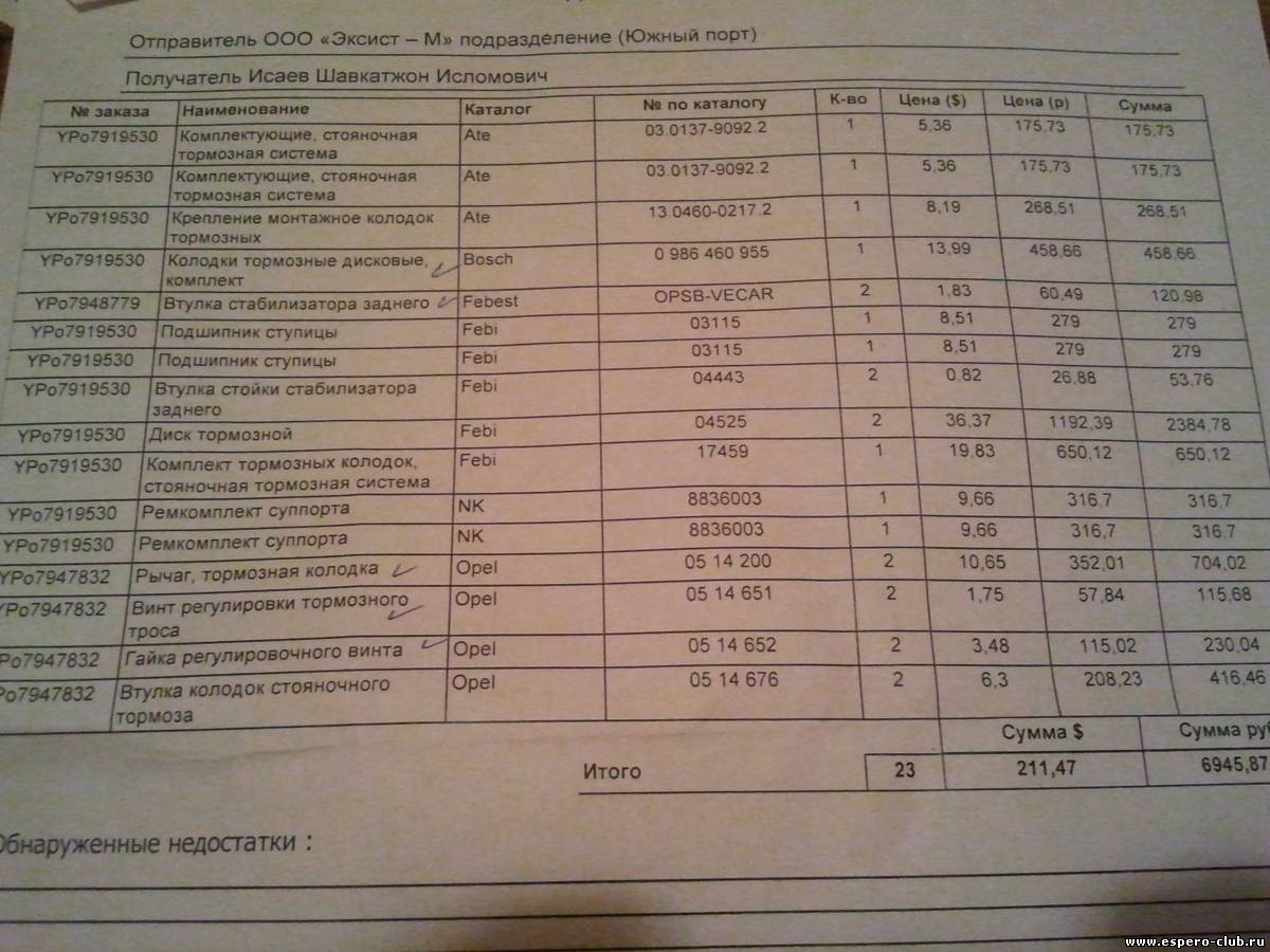

Spentem5Дата: Пятница, 01.Июн.2012, 15:19:16 | Сообщение # 40
Сообщений: 364

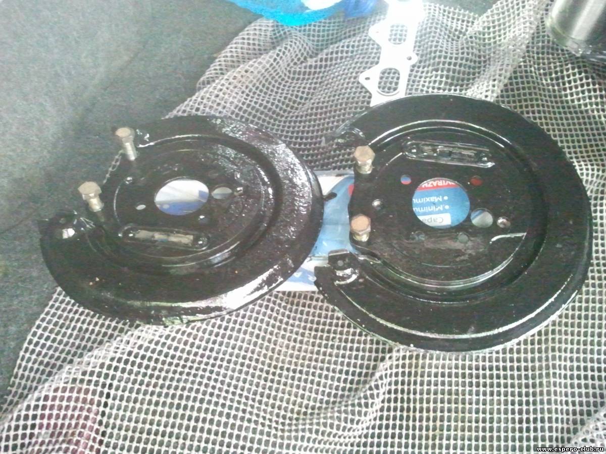

Сегодня забрал оставшуюся часть з/частей.Вот фото
Скоро будем ставить.
Прикрепления: 8684182.jpg (125.4 Kb) · 7396512.jpg (135.2 Kb)
89653315005
Spentem5Дата: Четверг, 28.Июн.2012, 19:14:52 | Сообщение # 41
Сообщений: 364

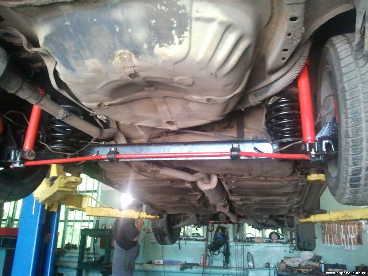

Все!!!Сделано...процесс был долгий,но время и деньги потрачены не зря!Все просто супер!!!
