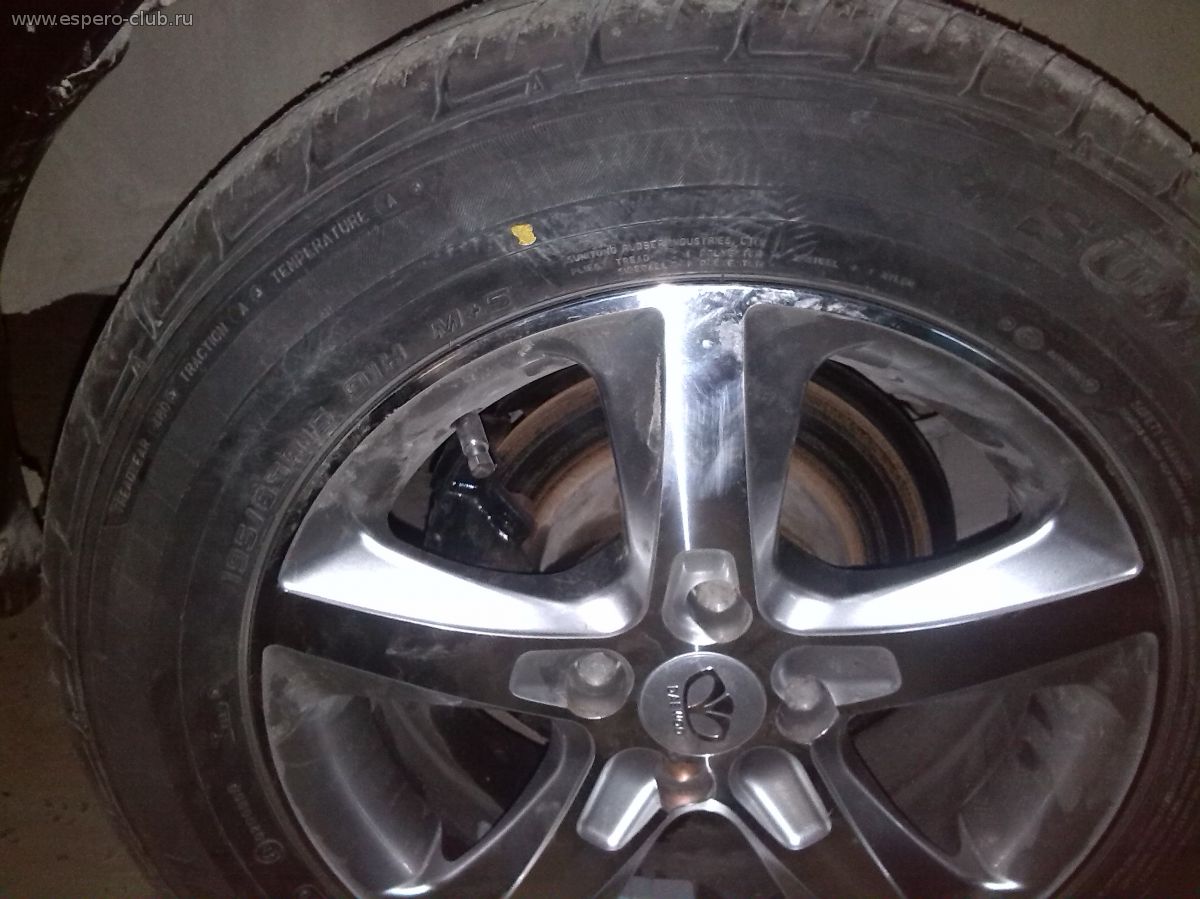

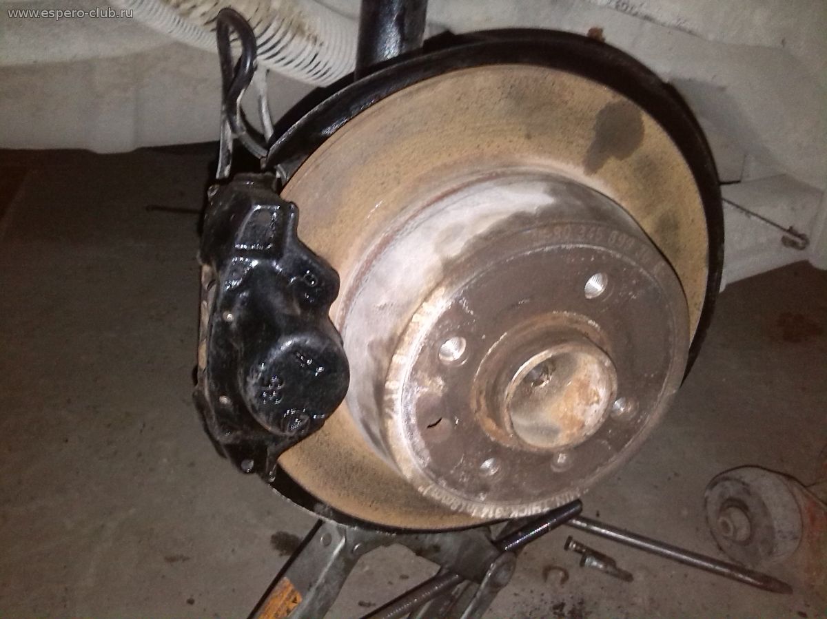

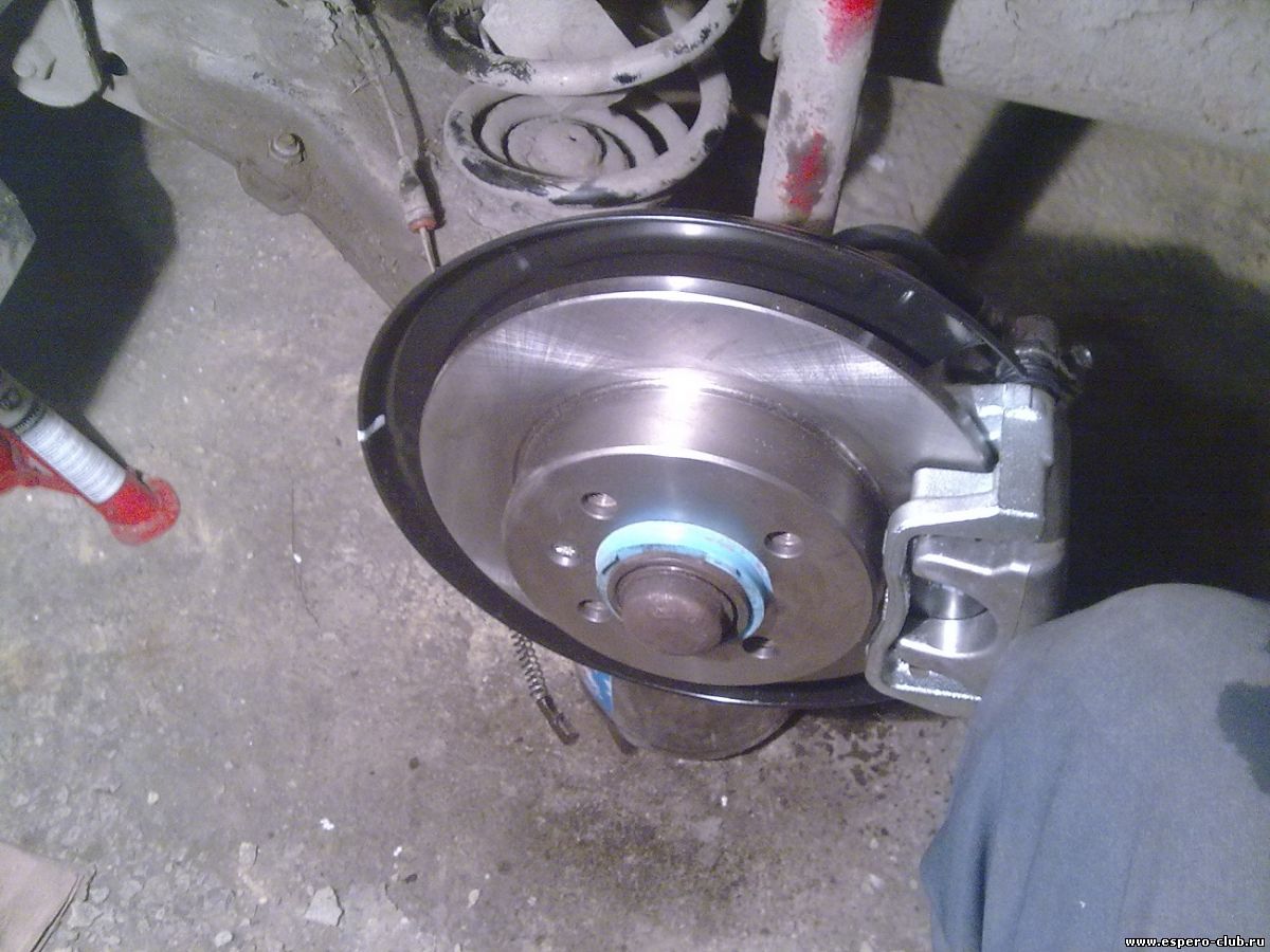

КолянычДата: Четверг, 01.Янв.2015, 07:11:33 | Сообщение # 175
Сообщений: 967
Приветствую Господа Форумчане!
Решил тоже поставить на машинку дисковые тормоза!
Племянник на Новый Год подогнал новые диски(R15) и резину, и при установке обломали колёсный болт в ступице(не смогли открутить)!
Надо было менять заднюю ступицу и по ходу решил поменять тормоза!
Как раз на Опелевском разборе появилась "корма" от "Астры" с АВС!
$IMAGE2$
Купил тормоза в сборе(ступицы,диски,суппорта) без балки(кстати визуально,без замеров,балка точно такая же как на Эське)!
Добавлено (01.Янв.2015, 07:54:58)
Фото не могу выложить,попробую позже!
В общем перебрал их,покрасил щитки и суппорта и начал ставить!
Особых проблем при установке не было,всё встало как родное,еднинственное - трос ручника!
Не стал мудрить,укоротил его в месте крепления к рычагу,сантиметров на десять!
Всё нормально,тормоза стали намного эффективней,останавливается как вкопанная!
Честно сказать доволен аки слон! biggrin
С непревычки и тормозить резко страшно!
