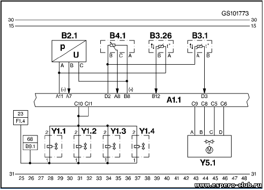

Наткнулся я на такую вещь, управление двигателем 2,0 в полном впрыске.
В общем, что меня смутило при просмотре схемы впрыска топлива, это управление форсунками. По схеме видно, что из блока управления выходит два контакта, которые отвечают за управление форсунками. Но почему-то в схеме уже автомобиля эти два контакта замкнуты воедино. Контакты C10 и C11, схема полного впрыска и моно-впрыска ничем не отличается. Получается все 4 форсунки впрыскивают топливо одновременно. Думаю, что именно тут и кроется причина большого расхода.
Может кто-то уже обращал внимание на этот момент, отпишитесь.
СХЕМА:
Прикрепления: 9587538.png (13.8 Kb)
Сообщение отредактировал Djanumov_21 - Четверг, 06.Апр.2017, 00:18:12
Orange53Дата: Четверг, 06.Апр.2017, 06:10:30 | Сообщение # 10
Сообщений: 946
Всё правильно впрыск паралельный тут .
По железу комп потенциально может работать в попарно паралельном , но ни кто не пробовал переделывать .
Проще поставить реперный диск датчик фаз ну и комп поменять будет фазированный впрыск .
