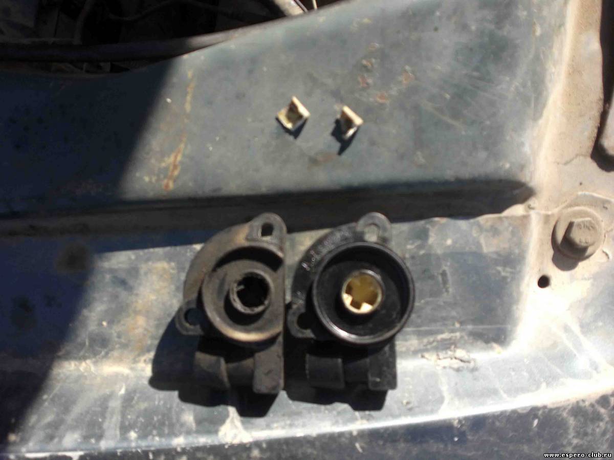

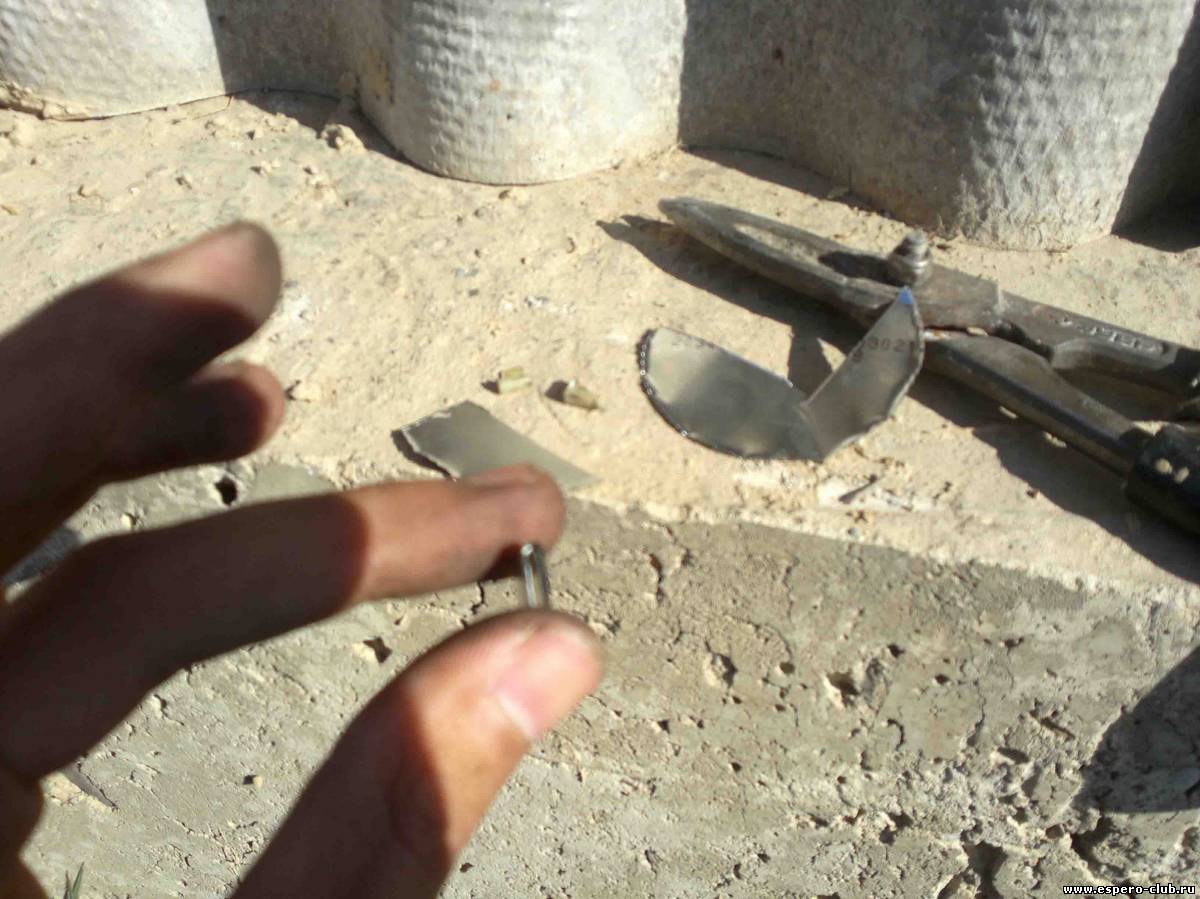

менял на вазовский , пока менял все нервы потратил
1 сломал тот самый маленкий пластмассовый вкладыш наконечьник между ДПДЗ и дросселем, гдето кто то делал точьно не помню с этими знаниями я тоже сделал вместо той самыи маленкую пластмассу из жестянки
лучше все таки брать оригинал хоть дорого но забудешь на долгие года (ну а иногда кому как повезет)
2 вазовски не подошел т,е, ДПДЗ поставил с полностью открытой заслонкои, но заслонка не полностью закрывается остается щель у кого так было?(ДПДЗ закручиватся до предела и уперается, и только нажатием руки можно закрыть заслонку хруст и закрывается) может мне не повезло sad

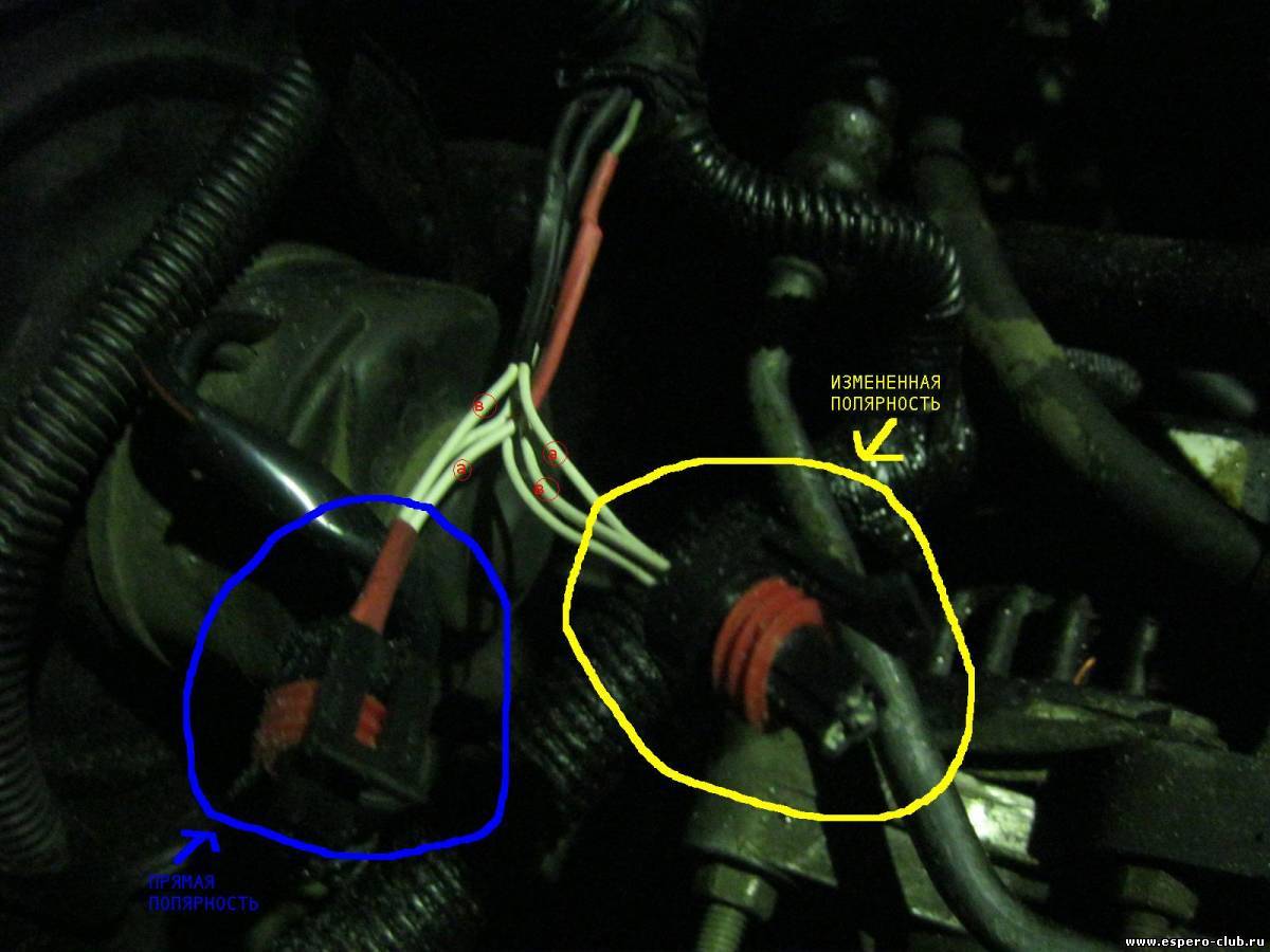

kostroma21Дата: Среда, 09.Янв.2013, 11:17:42 | Сообщение # 115
Цитата (Artem_Hropov)
как чуть выше написано, т.е. скакали обороты 1200-1500, потом решил поменять датчик, стоял от ваз2112, взял для нексии, не помогло, потом вообще, 4000 держит и не падает, разбирал, чистил, ничего не помогает,
Если у тебя ДПДЗ стоял вазовский значит поменяна полярность его подключения.Если у тебя не две фишки на датчик то меняй полярность.
У меня сделано так...одна для вазовского датчика другая для оригинала
Прикрепления: 8752482.jpg (90.8 Kb)
Orange53Дата: Среда, 09.Янв.2013, 17:30:30 | Сообщение # 116
Сообщений: 946
kostroma21, +1
Artem_Hropov Если не хотите менять полярность то ставьте снова ВАЗовский . Либо меняйте полярность и ставьте нексивский будет работать . Вакуумный датчик это ДАД , отключать его не надо .
