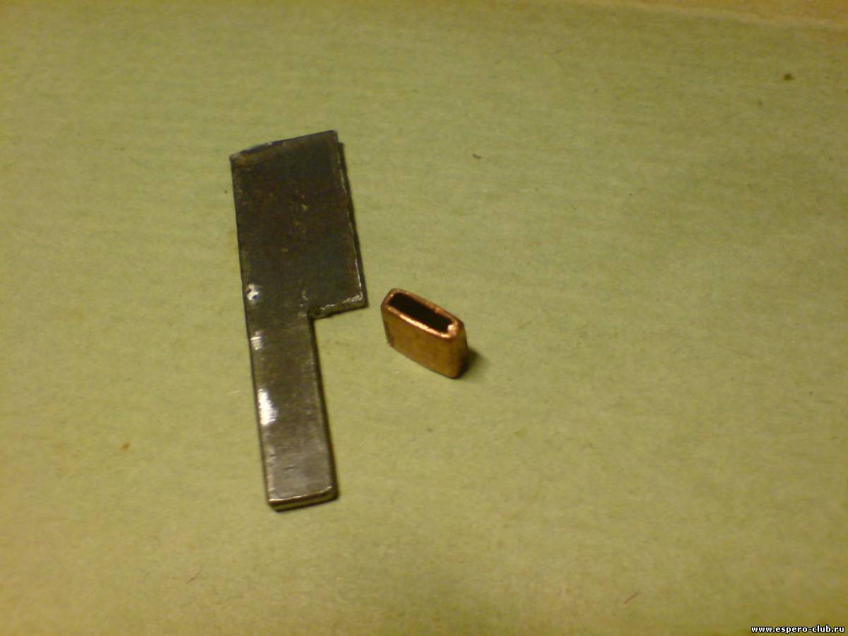

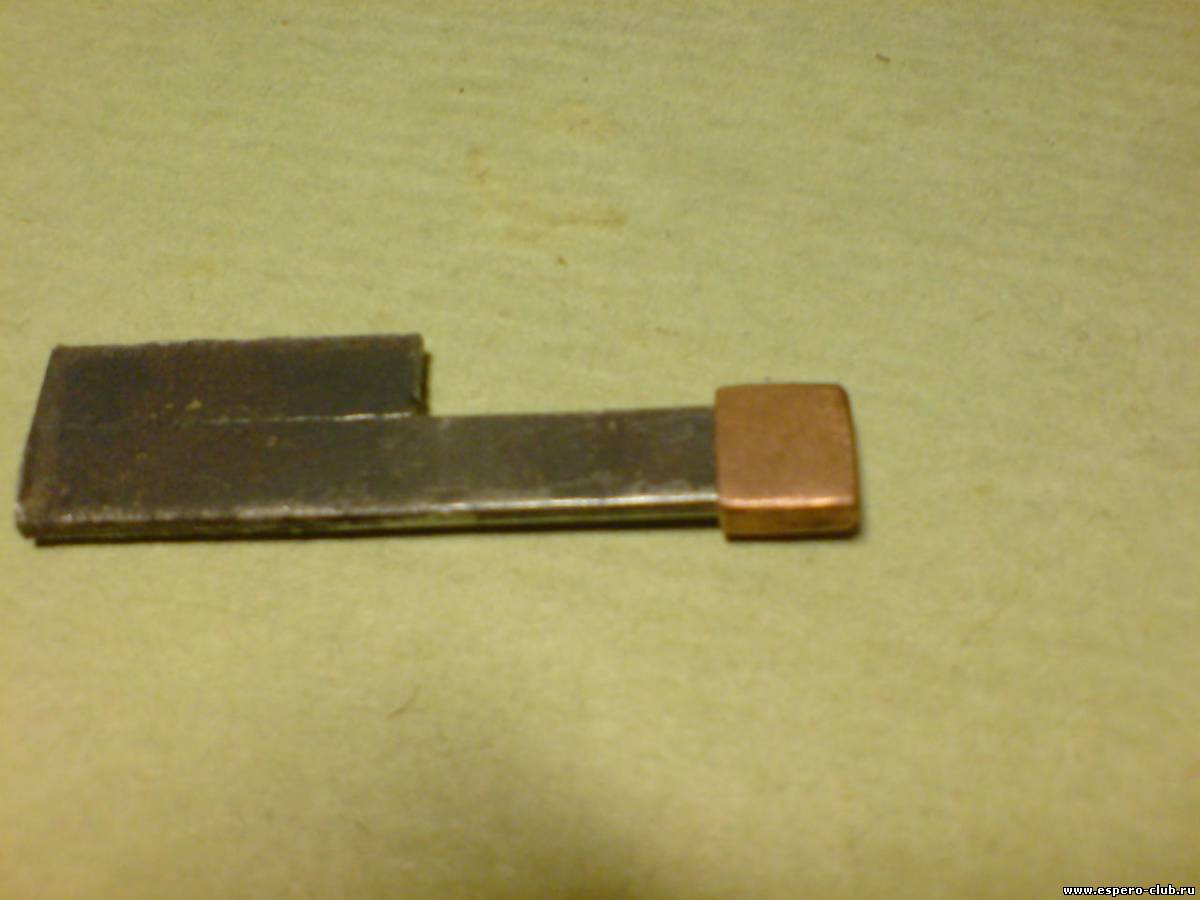

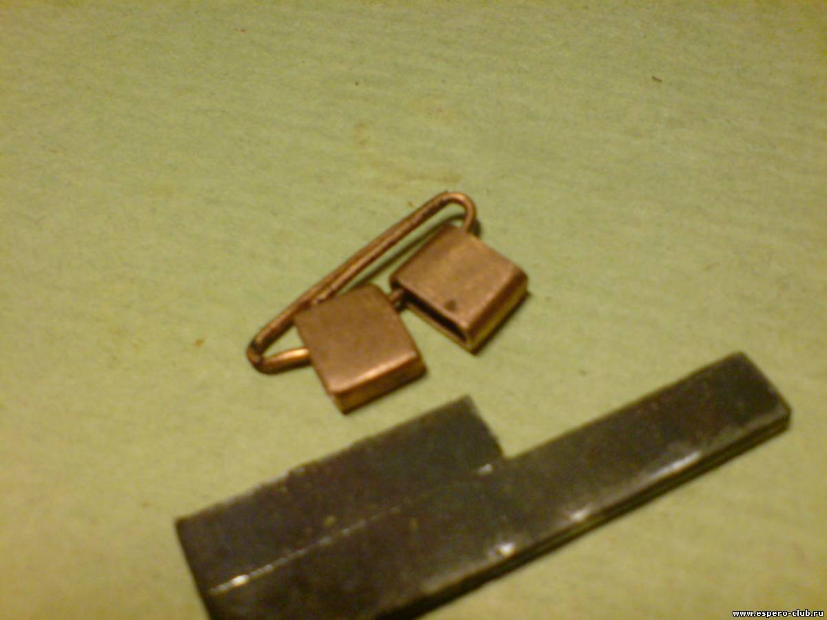

Можеш порпробать так.Проверено...работает.
Делаеш оправку из стальной полоски толщиной 2 мм по размерам той части куда одевалась пластиковая проставка на дроссельной заслонке. Берёш медную трубку диаметром 6мм,чуть плющиш её и начинаеш обстукивать на оправке.Лудче оправку зажать в тиски.Дальше берёш напильник и обрабатываеш медяшку со всех сторон проверяя по ДПДЗ.

Я вообще не помню была ли там пластиковая проставка, менял месяц назад датчик, вроде не было..., а может и была... при снятии она вываливается или как?

Бывает что и вываливается.Проверь :если она у тебя на месте;сними и посади на какой нибудь клей,чтобы случайно не потерять при следующем вмешательстве в ДПДЗ.
Изготовление новой проставки: ГЕМОР несоизмеримый с капелькой клея.
