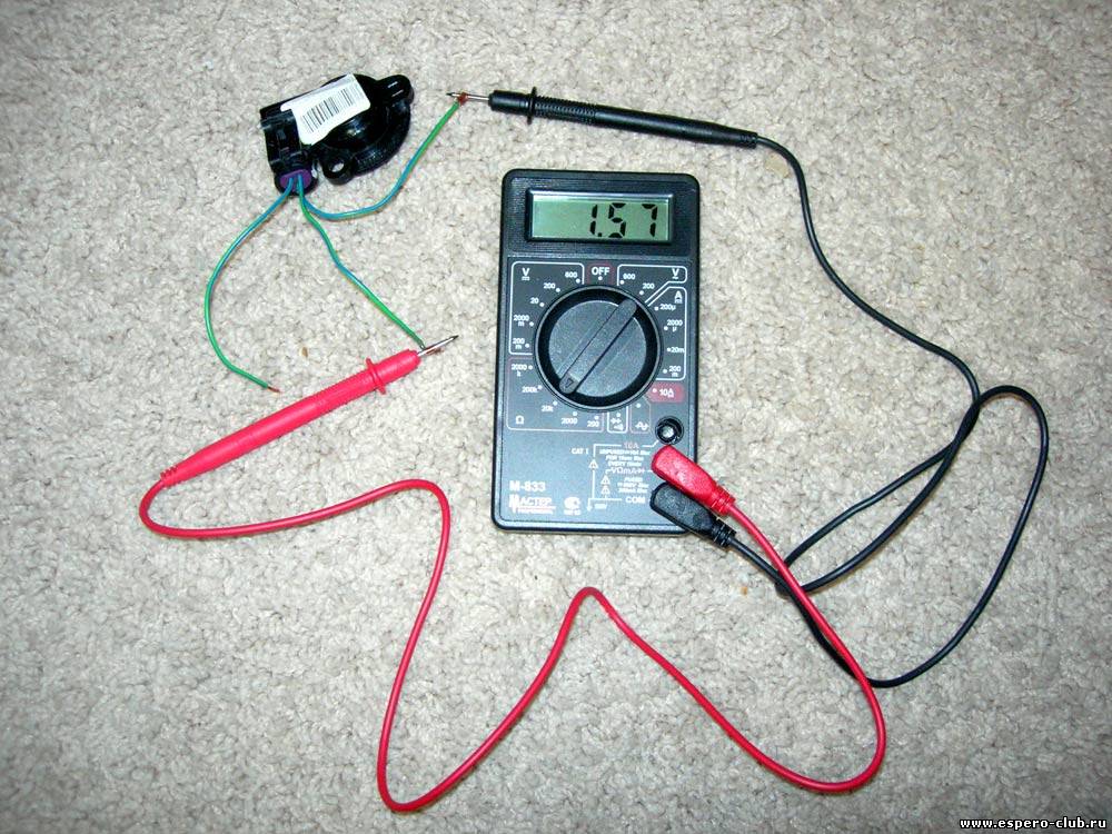

В связи с высокими оборотами после переборки двигателя подумал на ДПДЗ. Немного почитал инфу. Купил новый датчик от 2112 (240 руб) и разъем для него (60 руб). Дома замерил сопротивление. В спокойном состоянии — 1.57 кОм, в натянутом — 7.5 кОм.

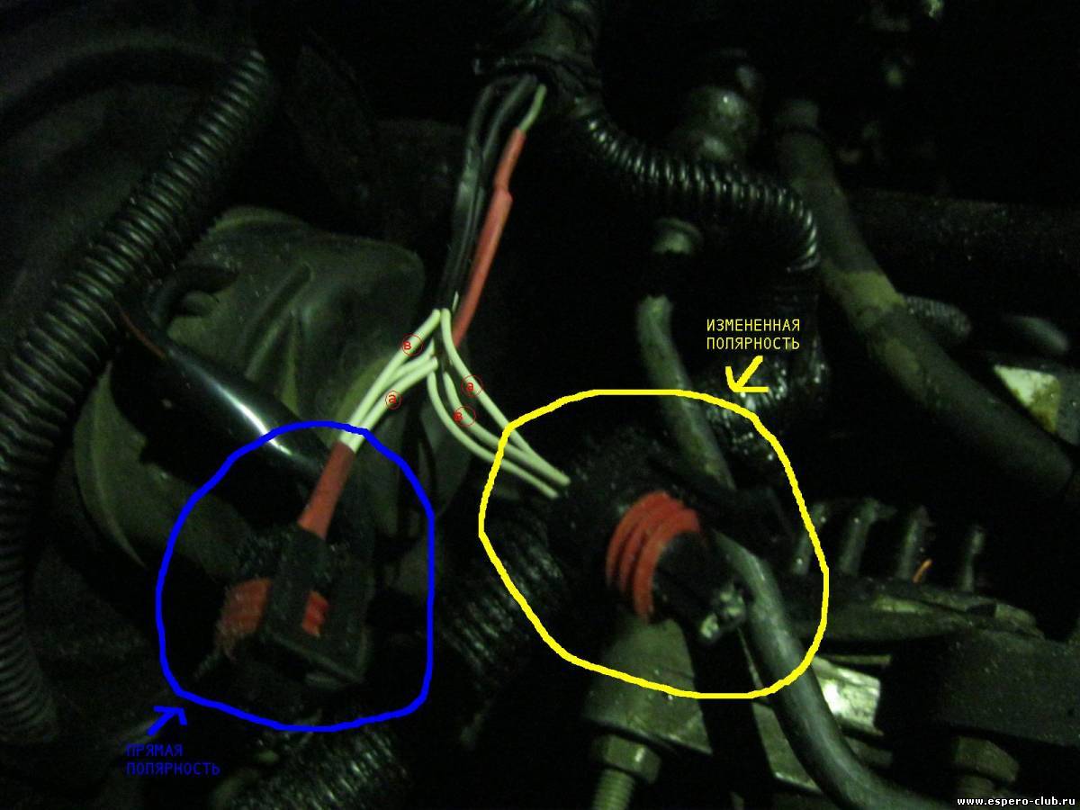

Пошел в гараж. На машине обнаружил, что провода уже перепаяны на тазовский датчик, и стоит там такой же, какой я купил. Меряю сопротивление на нем, не снимая: закрытый дроссель — 6.6 кОм, полностью открытый — 2.3 кОм.
Поставил новый датчик, но так нормально и не настроил его. Получилось, что закрытый дроссель — 6 кОм. Машина завелась только с подгазовкой и заглохла. Отключил вообще нафиг ДПДЗ. Машина завелась также с подгазовкой, но обороты установились на 2.3 тыс. Потом прогрелась и обороты упали до 1.6 тыс.
Как правильно поставить ДПДЗ от таза? И думается мне, что у него больше амплитуда хода, чем у наших. Поэтому, хочу попробовать подкинуть родной. Только проводку надо сделать альтернативную.

Добавлено (14.Фев.2013, 00:18:19)
нашел тарировочные данные про ланос тут:
http://www.autoprospect.ru/chevrol....em.html
При полностью закрытой дроссельной заслонке сопротивление должно составлять 1–3 кОм. При открытой 5,5–7,5 кОм.
