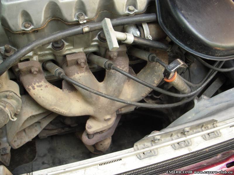

neo, У тебя лямбда или потенциометр(крутилка СО) стоит?
neoДата: Четверг, 14.Апр.2011, 15:31:05 | Сообщение # 13
Сообщений: 250
Я читал про то и другое... одно я так понимаю на выпускном коллекторе должна быть, а датчик возле правого крыла.... попробую глянуть сегодня. Кстати лямбду видно, если копот открыть или только с ямы?
Espero 2.0
Capten-denДата: Четверг, 14.Апр.2011, 15:34:27 | Сообщение # 14
если на крыле есть потенциометр, то лямбды нет, а лямбда стоит вот так
Прикрепления: 5090871.jpg (62.6 Kb) · 2519717.jpg (63.8 Kb)
Сообщение отредактировал Capten-den - Четверг, 14.Апр.2011, 17:15:59
MaKcuMДата: Четверг, 14.Апр.2011, 17:13:26 | Сообщение # 15
Quote (Capten-den)
Кэп, тыб на рисуночке то лямбду пометил... А то народ будет в шоке от таких видов (про себя: откопал же фотку с дорестайлового автомата с моновпрыском...), не все из нас вкурсе что у Эсперы были другие типы кузовов и двигателей, а слово рестайл вообще - ругательство... cool
