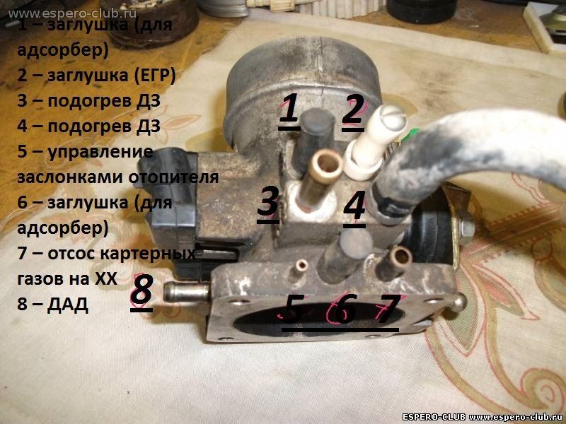

| kostroma21, у меня было так когда я снял! 1.ЕГР не заглушено 2.заглушка 3.подогрев дз 4.подогрев дз 5.управление печкой 6.заглушка 7.отсос картерных газов для хх 8.с воздушного фильтра шланг а шланг датчикла дад висел внизу, к дроссельной заслонке он не подключался ни к чему! после чистки я воткнул шланги как нужно, по фото, и у меня даже чек пропал сразу! вот как то так все было!

слушай а вот шланг " отсос картерных газов на хх ", где этот шланг, он где идет вообще? куда?
Цитата Orange53 (  ) hoymi, по этому шлангу создаётся вакум в усилителе тормозов, надо проверить шланг . Подсосов быть не должно да все норм, при заводе нажал на тормоз, педаль провалилась, и шепение пропало!Добавлено (09.Апр.2017, 19:22:56) --------------------------------------------- kostroma21, шланг от воздушного фильтра тоненький входящий в толстый, толстый идет на клпанную крышку, куда на дроссельной заслонке он втыкается в " 7. отсос картерных газов " ? туда? или куда?
| kostroma21 | Дата: Воскресенье, 09.Апр.2017, 19:48:47 | Сообщение # 534 |
| Цитата hoymi (  ) шланг от воздушного фильтра тоненький входящий в толстый, толстый идет на клпанную крышку, куда на дроссельной заслонке он втыкается в " 7. отсос картерных газов " ? туда? или куда? Этот шланг двойной...толстый идёт от клапанной крышки к воздушному патрубку а тонкий на 7й дросселя.

| Цитата kostroma21 (  ) Этот шланг двойной...толстый идёт от клапанной крышки к воздушному патрубку а тонкий на 7й дросселя а я его воткнул на 1, по глупости конечно, из за этого шланга может быть такое что обороты не держит?

Цитата hoymi (  ) а я его воткнул на 1, по глупости конечно, из за этого шланга может быть такое что обороты не держит?
Да хрен знает...ставь всё на место и пробуй.

| kostroma21, вообщем поставил трубки все как нужно, ели завелась, и теперь она до 2000 оборотов и уже меньше работает, и обороты резко теперь падают и она глохнет! в чем теперь может быть дело? ЕГР это что такое? вот у меня гриб такой стоит между форсунок, это и есть ЕГР? Добавлено (10.Апр.2017, 13:26:18) --------------------------------------------- kostroma21, и теперь как трубки две переставил местами, загорелся чек! что это может быть? до этого она работала отлично, но глохла, можно было подгазовывать и она работала нормально скажем так, а теперь завел секунду постояло на 2000 оборотах и они резко упали! вот я не пойму в чем может быть причина, может есть такие варианты?! после того как она заглохла, бензонасос до сих пор жужит, так и должно вообще? может бензонасос выдает мало бензы и от этого она глохнет? может такое быть?
| kostroma21 | Дата: Понедельник, 10.Апр.2017, 13:44:34 | Сообщение # 540 |
