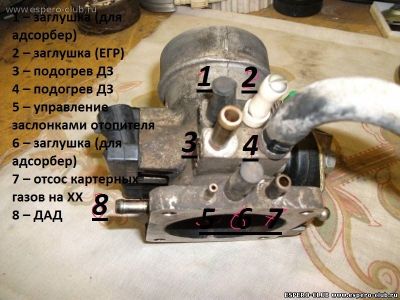

Если дроссель чистил то наверное шланги и трубочки снимал...а в зад правильно все поставил?
Не заглушеных сосков быть не должно.

hoymiДата: Воскресенье, 09.Апр.2017, 18:34:32 | Сообщение # 531
Сообщений: 64
kostroma21, у меня было так когда я снял!
1.ЕГР не заглушено
2.заглушка
3.подогрев дз
4.подогрев дз
5.управление печкой
6.заглушка
7.отсос картерных газов для хх
8.с воздушного фильтра шланг
а шланг датчикла дад висел внизу, к дроссельной заслонке он не подключался ни к чему!
после чистки я воткнул шланги как нужно, по фото, и у меня даже чек пропал сразу! вот как то так все было!
kostroma21Дата: Воскресенье, 09.Апр.2017, 18:46:44 | Сообщение # 532
У тебя чек казал на ДАД скорей всего если шланг просто болтался.
А до того как эська работала пока не полез в неё?

kostroma21, шланг от воздушного фильтра тоненький входящий в толстый, толстый идет на клпанную крышку, куда на дроссельной заслонке он втыкается в " 7. отсос картерных газов " ? туда? или куда?
kostroma21Дата: Воскресенье, 09.Апр.2017, 19:48:47 | Сообщение # 535
Этот шланг двойной...толстый идёт от клапанной крышки к воздушному патрубку а тонкий на 7й дросселя.
а я его воткнул на 1, по глупости конечно, из за этого шланга может быть такое что обороты не держит?
Да хрен знает...ставь всё на место и пробуй.

kostroma21, вообщем поставил трубки все как нужно, ели завелась, и теперь она до 2000 оборотов и уже меньше работает, и обороты резко теперь падают и она глохнет! в чем теперь может быть дело? ЕГР это что такое? вот у меня гриб такой стоит между форсунок, это и есть ЕГР?
Добавлено (10.Апр.2017, 13:26:18)
kostroma21, и теперь как трубки две переставил местами, загорелся чек! что это может быть? до этого она работала отлично, но глохла, можно было подгазовывать и она работала нормально скажем так, а теперь завел секунду постояло на 2000 оборотах и они резко упали! вот я не пойму в чем может быть причина, может есть такие варианты?! после того как она заглохла, бензонасос до сих пор жужит, так и должно вообще? может бензонасос выдает мало бензы и от этого она глохнет? может такое быть?
