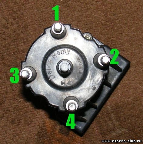

| всем привет ребята! помогите пожалуйста, очень надо! такая ситуация, сажусь заводить, при заводе машина не заводиться, но при этом завестись хочет, потом начинает стрелять в воздушный фильтр, и все же не заводить, потом через раз 5 заводов, поворачиваю ключ на завод, заводить стартер крутит, потом тухнет приборка, я не отпукаю ключ она сама тут же загорается и снова начинает крутить, это действие происходит в долю секунды, может кто сказать в чем может быть проблема? буду благодарен кто заметит мое сообщение и хоть что нибудь скажет!

| [quote=Orange53;281257]Orange53[/quote] да это из за того что акб села, когда заряжена нормально, приборка не тухнет! с этим все понятно! а из за чего может может не заводится? она как бы хочет завестись, но ей что то мешает! PS: кто что может подсказать?! очень нужен совет, я уже все что мог проверил! стартер новый, генератор новый, позавчера почистил дроссельный узел, датчик ОЖ, РХХ, лямбда зонд, все новые, метки все как нужно, трамблер тоже стоит как нужно, трамблер тоже новый, у меня на старом было отломано ушко, из за этого и менял, бронипровода новые, свечи тоже новые, бензонасос жужит, бензонасос тоже новый, я вот ни понимаю, что ей еще нужно, искра есть, но когда помослаю не много, выкручивать свечи они мокрые, но при этом искра есть, все с этим норма, может что подскажете? я даже не знаю куда копать, уже все везде облазил ничего не выходит! автосервис не берется за Daewoo Espero 95 года, типа мол старая, мы за такие не беремся, был на 4 сервисах, все короче разводят руками! вообщем просто полная опа!

| hoymi, трамблер не пробовал крутить? Может на крышке т.провода перепутал ...

| Orange53, пробовал, да вроде как бы стоят как нужно! слушай а скажи как расположены цилиндры? 1.3.4.2? или они идут попорядку 1.2.3.4?а то везде по разному написано!

| kostroma21, я имел ввиду на двигателе как идет? по порядку или же 1,3,4,2?

| Цитата hoymi (  ) я имел ввиду на двигателе как идет? по порядку или же 1,3,4,2? Попарядку.
| Yriy | Дата: Суббота, 08.Апр.2017, 14:19:44 | Сообщение # 507 |
| hoymi, Но трамблер на 4 цилиндре.

| Orange53,kostroma21,Yriy, ребятки я завел! поменял бегунок на трамблере, и провода подключил как нужно! но теперь при заводе, заводиться до 3 тыс. оборотов, и потом постепенно обороты до 1000 падают, и глохнет, в чем причина может быть теперь? подскажите?
