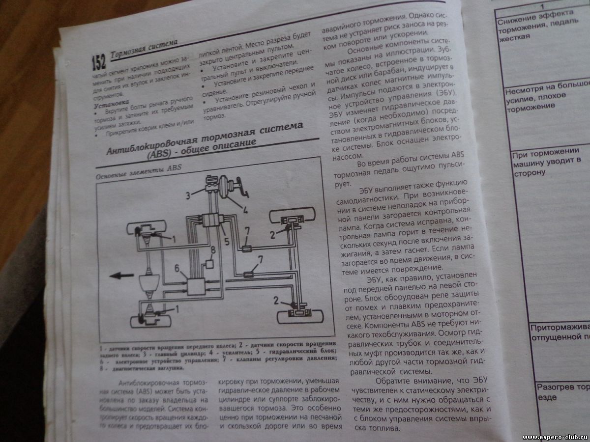

kostroma21Дата: Вторник, 02.Май.2017, 15:25:34 | Сообщение # 586

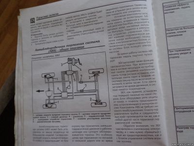

hoymi,В книгах по эсперке нашёл только это...можно сказать: инфы ноль sad
Прикрепления: 6646858.jpg (163.0 Kb)
hoymiДата: Вторник, 02.Май.2017, 18:51:38 | Сообщение # 587
Сообщений: 64
kostroma21, вот это да! я весь интернет общарил, ни где никакой информации о реле нету!

hoymi, книжки правильные надо читать! biggrin
