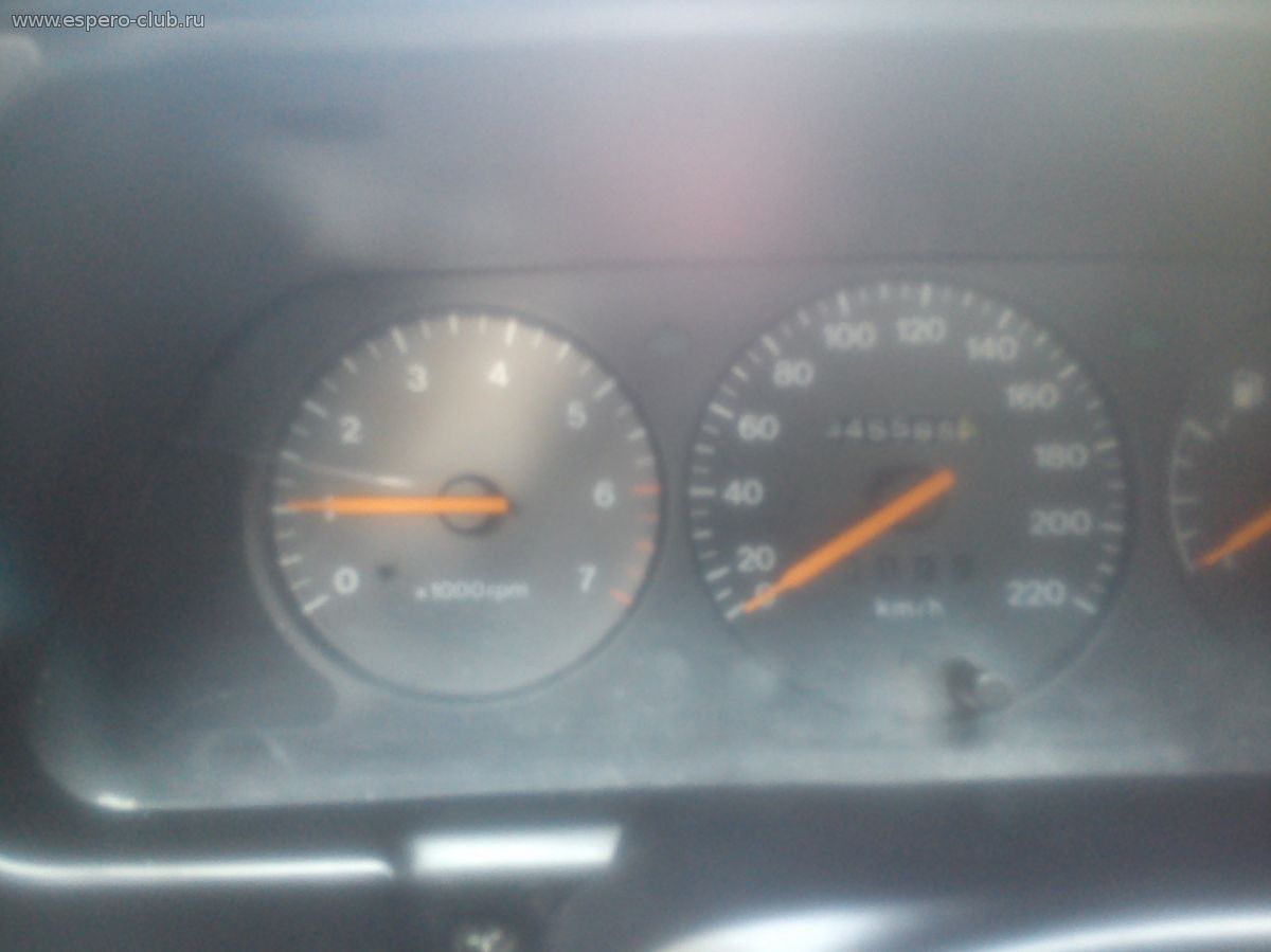

Вчера почистил дроссельный узел, снял полностью, после чистки все продул, все сделал как указано в теме. Собрал.
Утром выехал, при разгоне немного тупила, погазавал до 5 тыс оборот и все стало нормально. НО теперь на холостом ходу (или на нейтралке) тахометр держит 1000 оборот (фото прилагаю), редко падает до нормы. Что могло произойти? не понимаю ? sad

Гоша07Дата: Понедельник, 23.Мар.2015, 13:34:58 | Сообщение # 73
Истинный автолюбитель
Сообщений: 1560
Заслонка, видимо, не до конца закрывается. Проверь тросик газа полностью выходит.

kostroma21Дата: Понедельник, 23.Мар.2015, 16:21:41 | Сообщение # 75
wap87, Ослабь крепление ДПДЗ...полностью не отворачивай а чуток ослабь винты чтоб датчик суток шевелился на оси.Лучше всего это сделать на работающем двиге когда обороты зависнут на 1000 .Если обороты упадут до нормы значит датчик при установке не отцентровался и поджал заслонку в приоткрытом положении.
Ты случаем винтик с зелёной головкой в низу дроселя не крутил?
Ещё:рубашка троса газа должна быть с небольшим люфтиком...если люфта нет то вытащи скрепку регулирующую ход троса и переткни на одну,две проточки.
