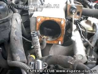

Два вопроса:
1. Если я все таки сниму узел, и в коллекторе тоже будет нагар (как пример на фото), то там трогать ничего не нужно, верно ?
2. Если узел снимать не буду, то когда буду брызгать очистителем при открытой заслонке, я не по заливаю очиститель в коллектор ?

kostroma21Дата: Воскресенье, 22.Мар.2015, 12:19:21 | Сообщение # 57
wap87, Когда снимеш дросель ты будеш не приятно удивлён количеством грязи в выпускном коллекторе...так что балоном больше,балоном меньше не принципиально. smile

так в коллектор тоже брызгать ?, оно ж все внутрь потечет, или как ?
kostroma21Дата: Воскресенье, 22.Мар.2015, 13:22:36 | Сообщение # 59
wap87, жидкость для чистки карбов очень летучая,пол часа подержиш заслонку открытой и она скорей всего улетучится...ну а грязь ни куда не денется,добавится к уже имеющейся smile

Небольшое уточнение по фразе "... будеш не приятно удивлён количеством грязи в выпускном коллекторе ..." - это впускной коллектор.
Вспоминая свои разборки с Эсперо сейчас чуть не плачу как там всё было просто по сравнению с нонешним Мерседесом ...
Ничего там страшного нет - всё логично и доступно. Сам коллектор внутри тоже можешь кисточкой с этой гадостью пройти для самоуспокоения. Ничего с этой грязью не будет и ничего она тебе не позабивает. Выкрути заодно температурный датчик с другой стороны коллектора и аккуратно его почисти.
