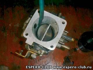

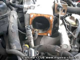

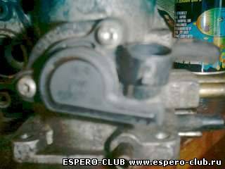

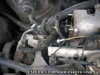

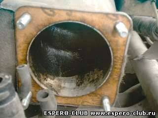

Для помощи нашего клубня blow83 и другим участникам, нашел в нете фотоотчетик с описанием процесса снятия и промывки дроссельного узла в сборе, не сочтите за плагиат, как некоторые участники меня обвиняли-к этому я отнесся с гордостью ибо люди не хотят порыться в нете и найти полезную информацию для клуба, для экономии времени и-когда еще я займусь этим делом. Немного добавлю от себя:
Заранее купить новую прокладку корпуса дроссельного узла, во избежания подсоса воздуха из-за ее деформации.
1. Отсоединяем воздуховод.
2. Отсоединяем фишки от РХХ и ДПДЗ.
3. Отсоединяем трос газа.
4. Отсоединяем трубочки, перед этим запомним их расположение.
5. Отсоединяем шланги подогрева корпуса-вытечет немного ОЖ.
6. Откручиваем 4 гайки и снимаем корпус.
7. Снимаем датчик и регулятор.
8. Балончиком чистим каналы и весь корпус, хорошо бы потом продуть сжатым воздухом, чтобы выдуть остатки грязи.
9. Меняем прокладку и ставим в обратной последовательности.
Прикрепления: 3815044.jpg (12.3 Kb) · 0159769.jpg (9.6 Kb) · 6723143.jpg (10.8 Kb) · 8722622.jpg (9.3 Kb) · 9577391.jpg (9.7 Kb)
