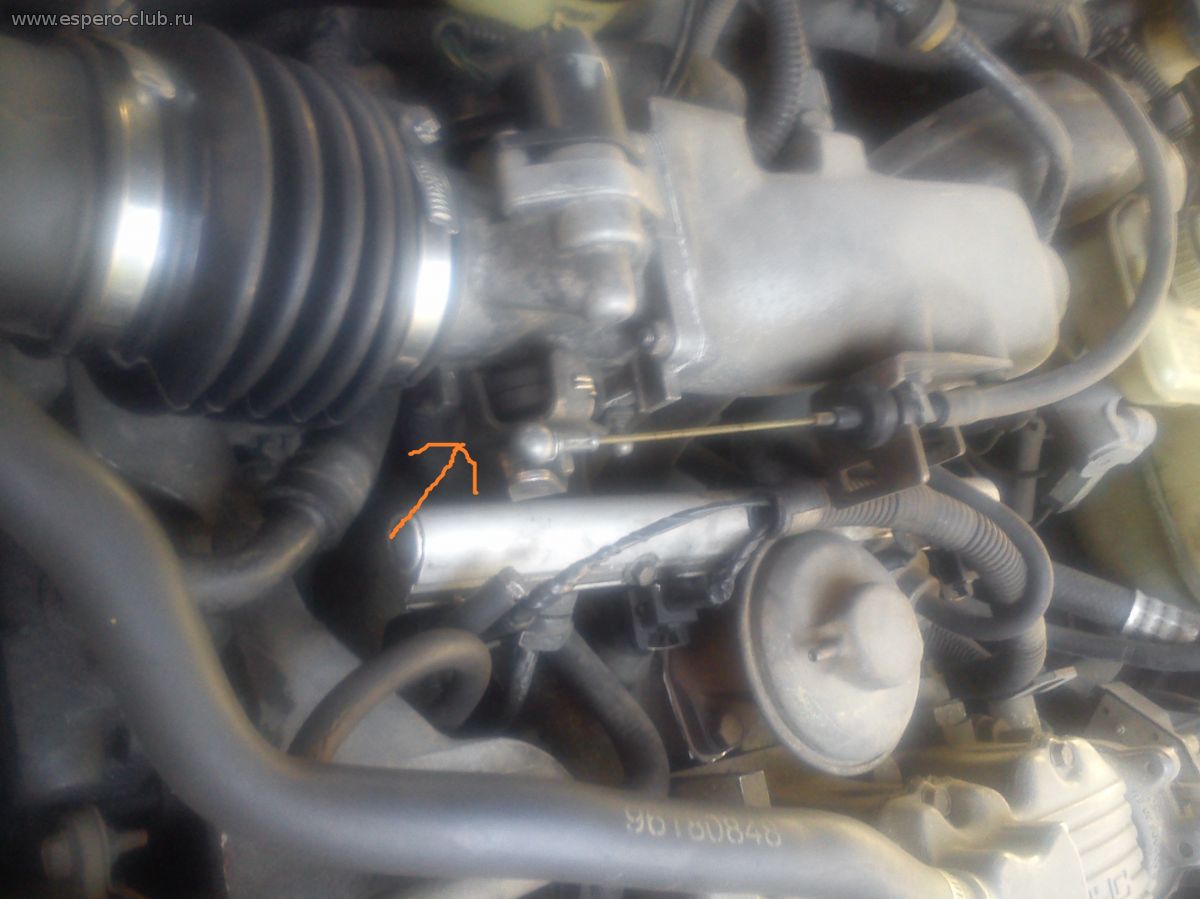

Добрый вечер.
Заметил такую штуку, что когда машина постоит ночью, то на утро когда нажимаешь на педаль газа, то она не нажимается легко. Нужно сильнее нажать чтобы сорвать ее, как будто закисает. Думал все на педаль, а тут утром открыл капот и нажал на рукоятку куда цепляется тросик (выделил на фото). Проблема именно в этом механизме, пришлось сильнее надавить на него чтобы сорвать, потом все нормально и езжу как обычно. Может надо чем то смазать ? Что с ним делать ?

wap87, У тебя заслонка случаем не заедает?
Отсоедини тросик,разбери пружину и попробуй открывать закрывать пустую заслонку.
Может и заедает. Странно что она заедает после того как долго постоит. Почему не заедает в движении когда еду.
kostroma21Дата: Понедельник, 18.Май.2015, 07:59:09 | Сообщение # 119
Можа снова обросла какой то дрянью и просто залипает?
Ещё проверь тросик газа...можа подрастрепался.

С тросиком все нормально. Это все пол беды что закисает заслонка.
Пару дней назад началось: педаль газа стала туговатой, а именно: как будто еду на подсосе. Расход увеличился. На холостых вроде все нормально, что делать не пойму.
