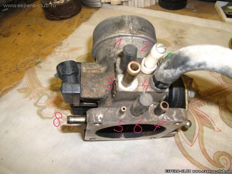

всем доброго времени суток! помыл дросель поставил все на место, потерял один патрубок который подключается в разьем ЕGR кто подскажет откуда он идет, буду признателен! но это ещё не асё, загорелся чек, провел самодиагностику мне показало что высокое напряжение на ДПДЗ код ошибки 21, что делать и как исправить кто поможет буду очень и очень признателен.
От ЕГР шланг идёт под дросельную заслонку...по моему на сосок под номером 7(могу ошибится)
Ты пластиковую проставку с оси дросельной заслонки на которую ДПДЗ одевается случаем не потерял?

немного ошибаешься Гуру, ЕГР находится под номером 2 вот мне интересно с какого узла машины идёт туда патрубок

Цитата NeIRoZZ ()
пластиковый наконечник? его у меня и в помине не было
Без него сразу ошибка дпдз выскакивает...раньше такого не было?
Скорей всего я ошибся...есть тема в ней прописано куда и какой шланг подключается,попробуй найти.
NeIRoZZДата: Среда, 17.Сен.2014, 19:03:39 | Сообщение # 44
Сообщений: 17
тему нашел, но там толком не сказано откуда идет этот шланг. что вообще такое ЕГР???? а ошибка вылезла из за потереной детальки пластмасовой на заслонке, вот буду мастерить себе с предохранителя. а генератор кстати посмотрел визувльно, с патрубка жидкость гура подтекает, скорее всего щётки залипли, буду снимать ГЕНЫЧ и менять щётки, на генераторе я так понимаю всего 2 винта крепления?
