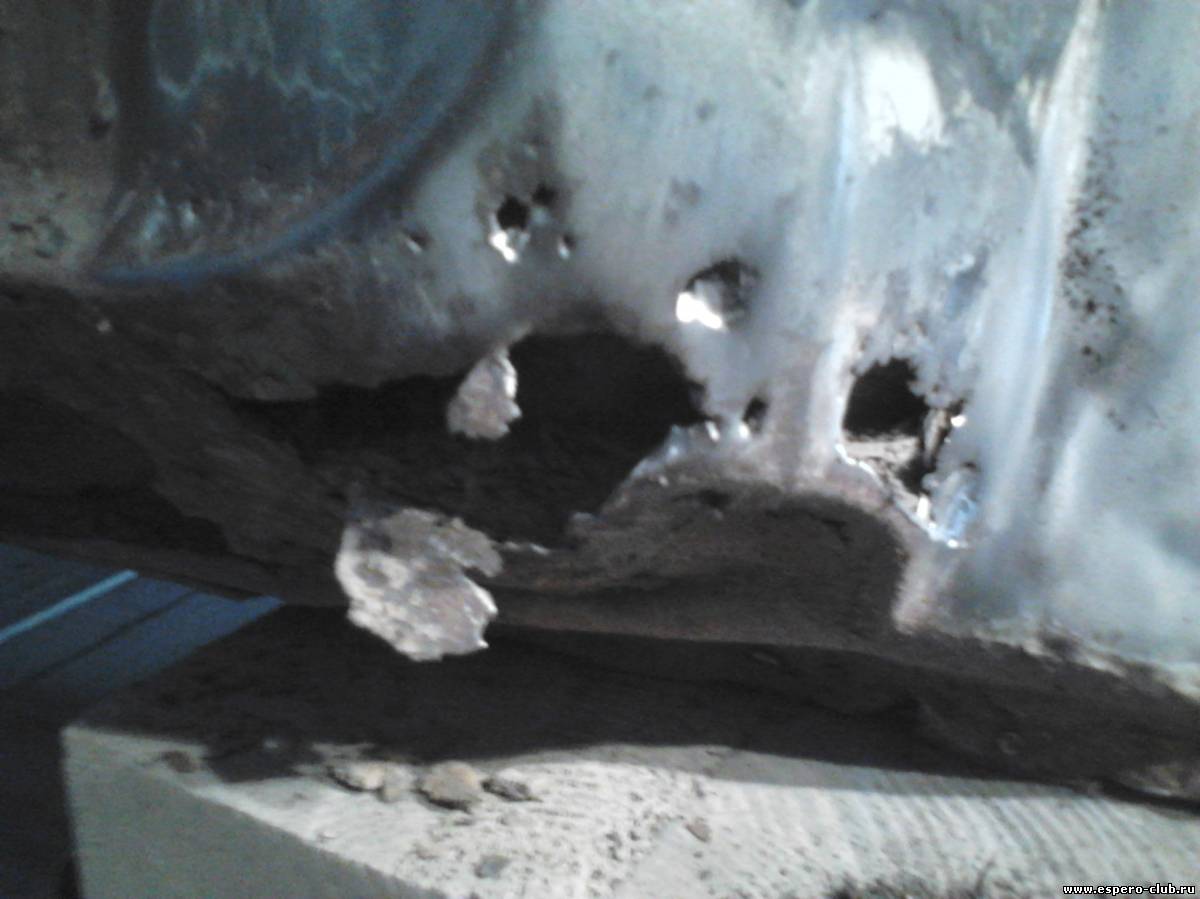

kostroma21Дата: Среда, 15.Авг.2012, 06:40:10 | Сообщение # 1

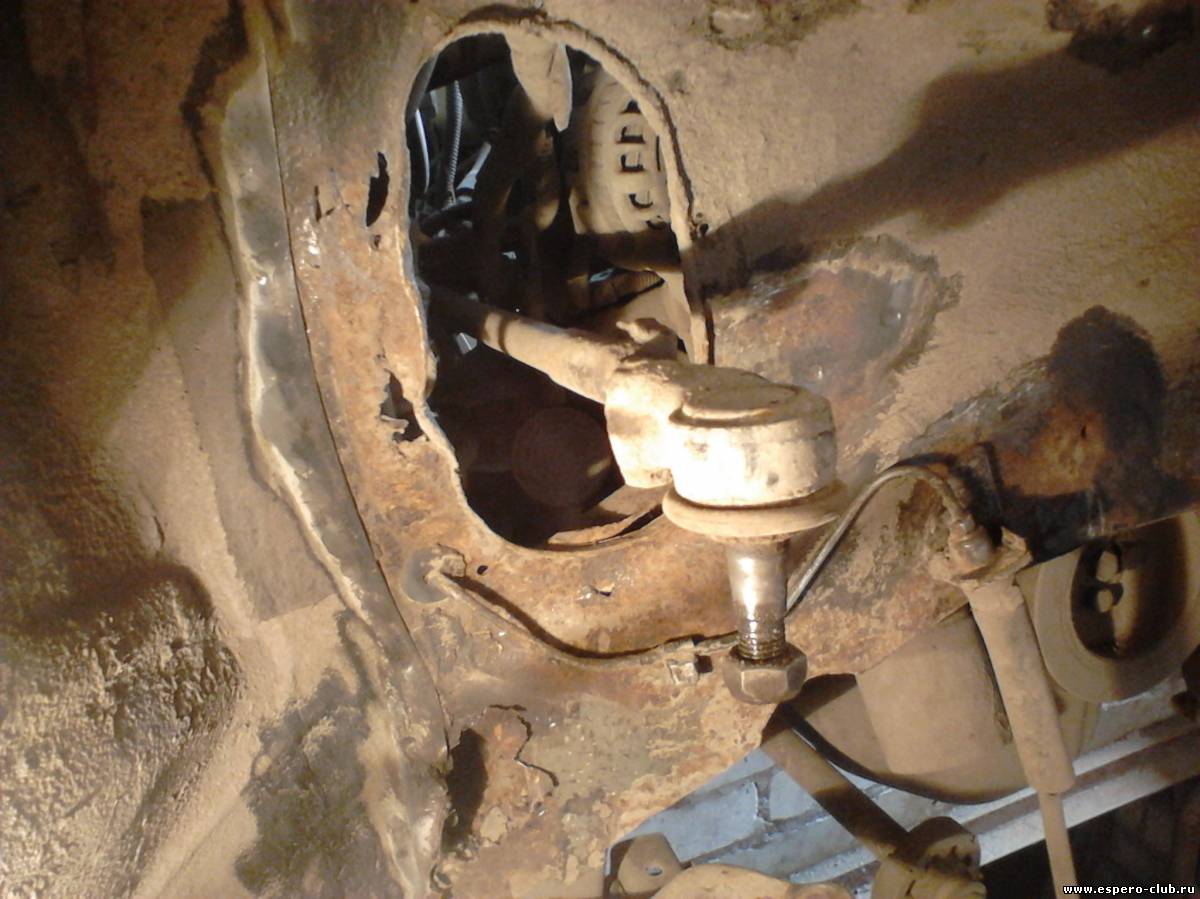

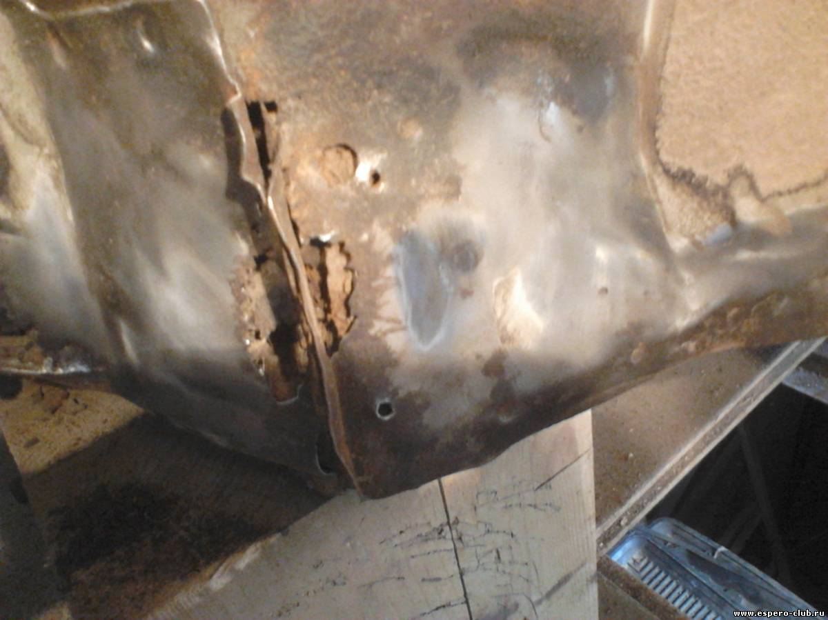

Начал заниматься ремонтом кузова...пора.Снял правую переднюю сторону.После расчисти видим такую картину.
Зрелище не приятное но и не страшное...левая сторона уже сделана...была не лудче.

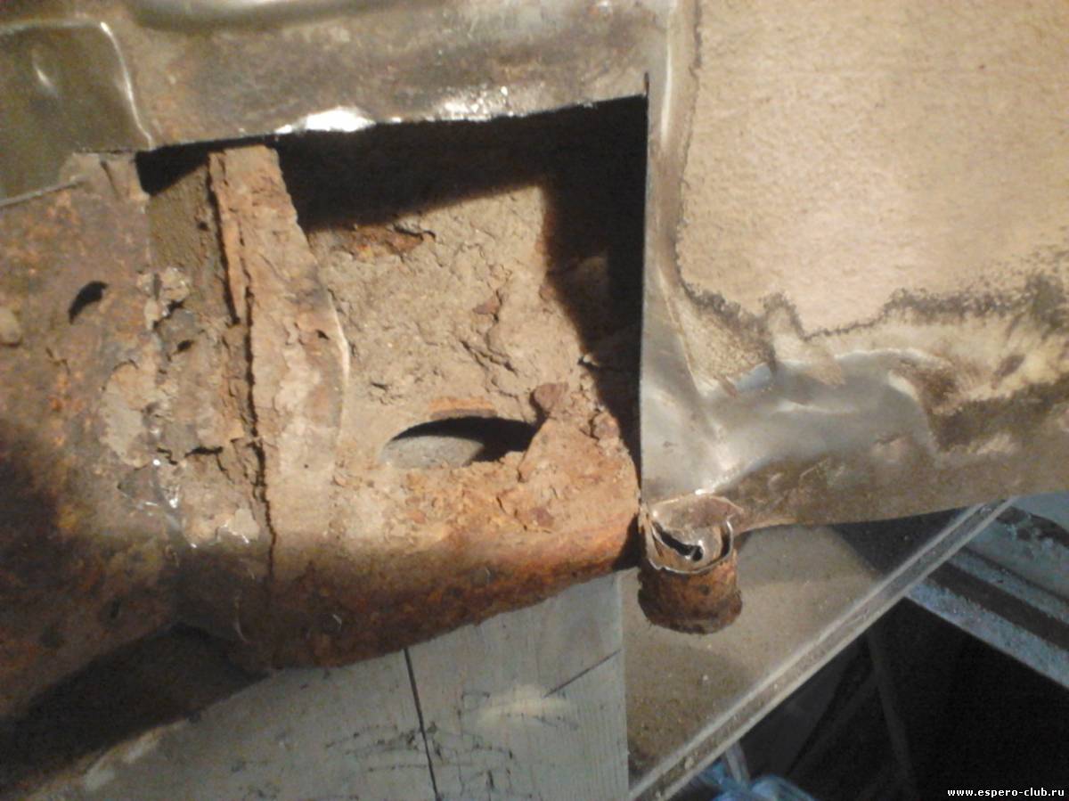

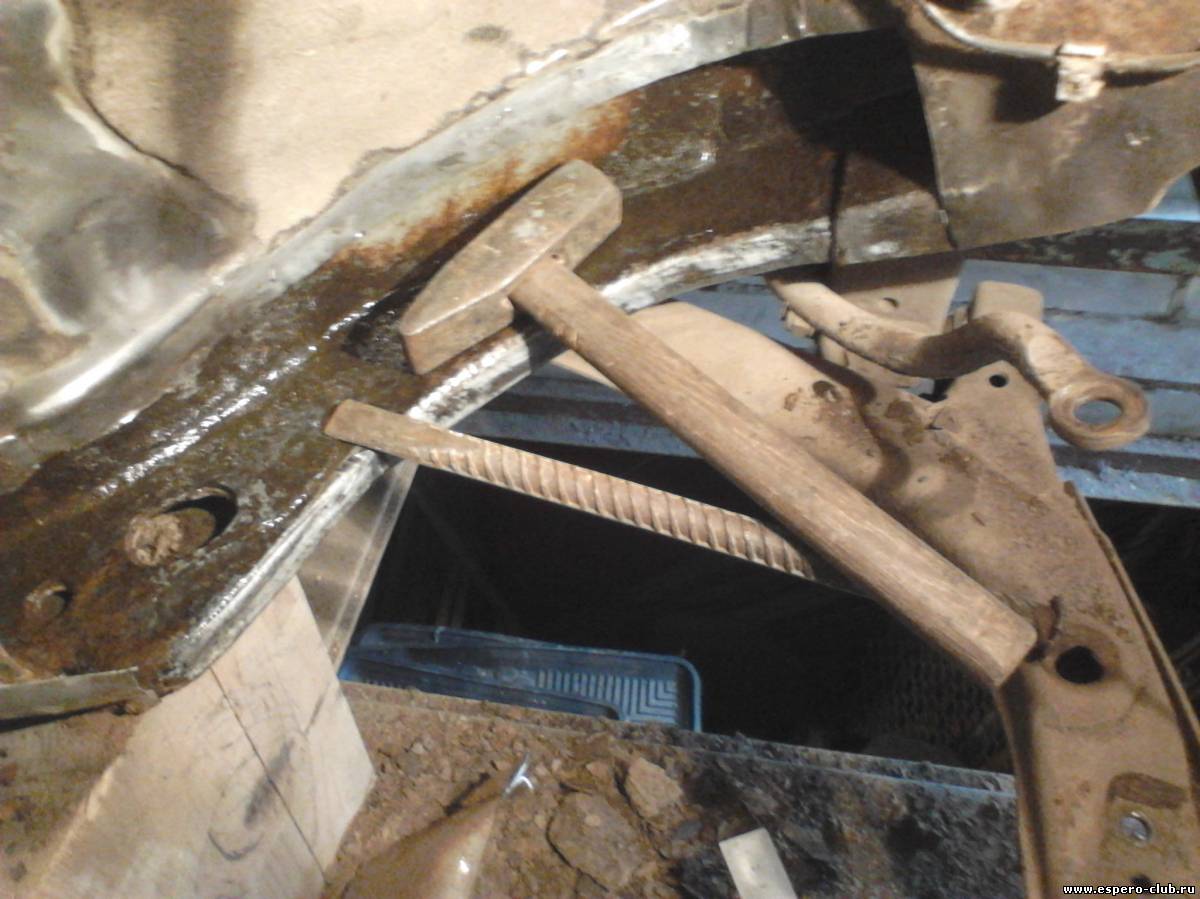

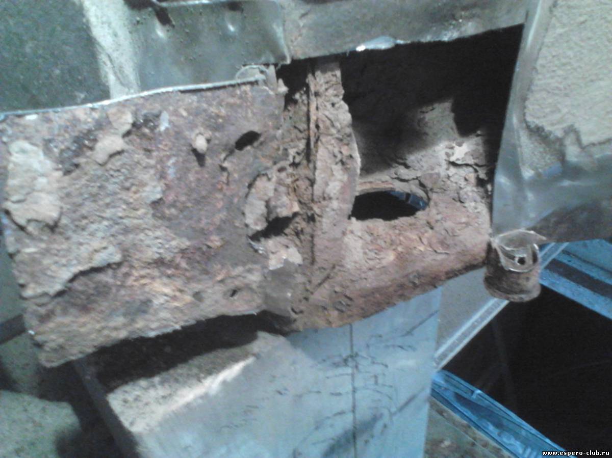

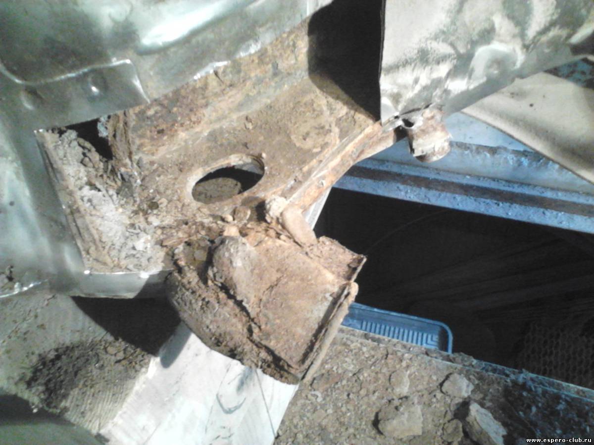

kostroma21Дата: Среда, 15.Авг.2012, 06:53:07 | Сообщение # 2

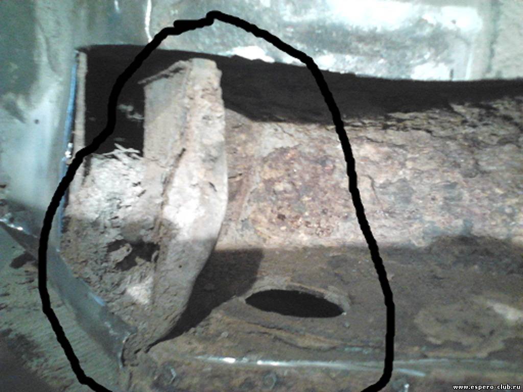

Метал по лонжерону нужно менять...начинаю вскрытие.
Поражет наличие такого количества грязи.
В лонжерон оказывается вставлена заглушка.Заглушка не вварена а как бы вклеена на чтото мягкое и толстое типа из того чего сделаны подушки сидений.На момент вскрытия она уже болталась.
Прикрепления: 1905469.jpg (98.7 Kb) · 1388209.jpg (102.0 Kb) · 9108374.jpg (92.6 Kb) · 6289453.jpg (204.5 Kb) · 7021509.jpg (113.0 Kb)

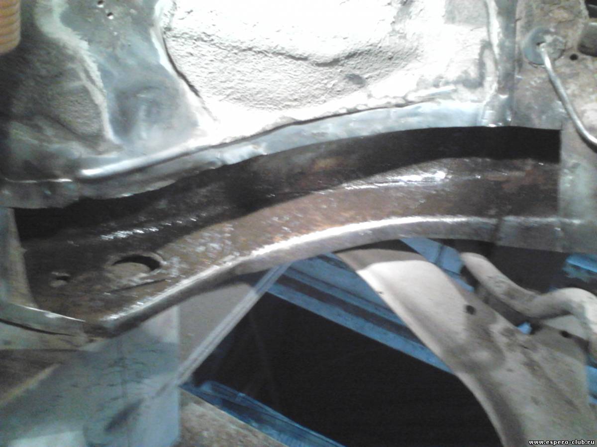

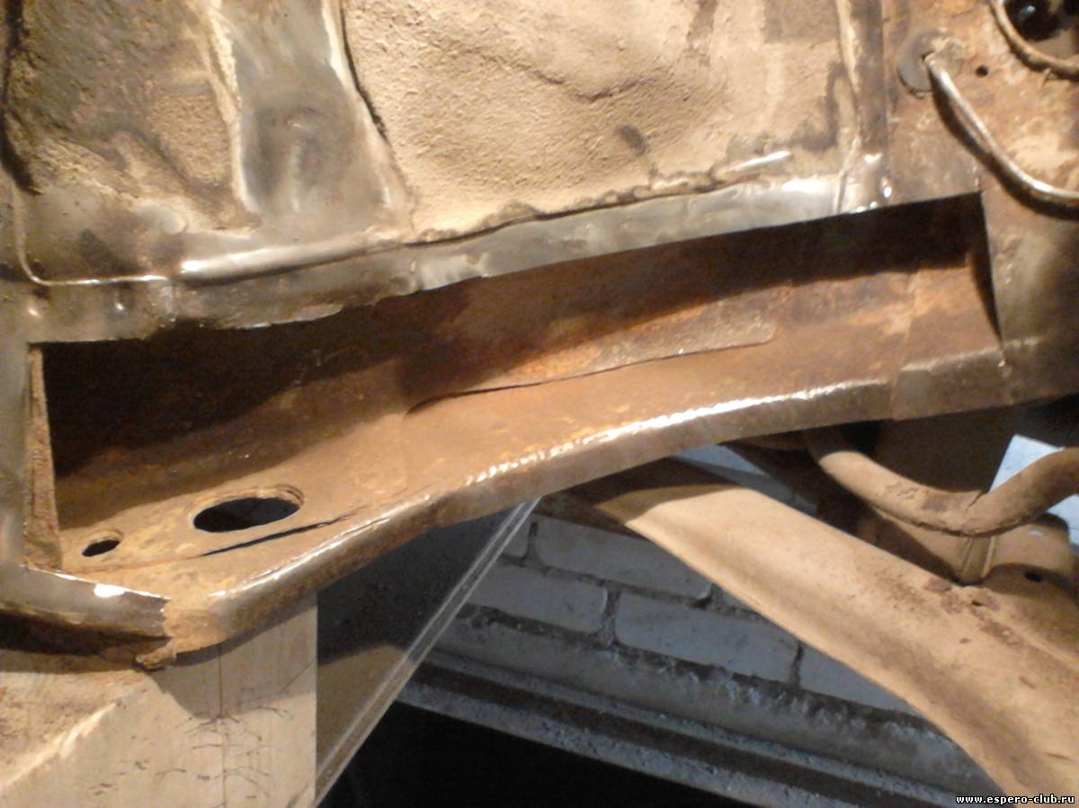

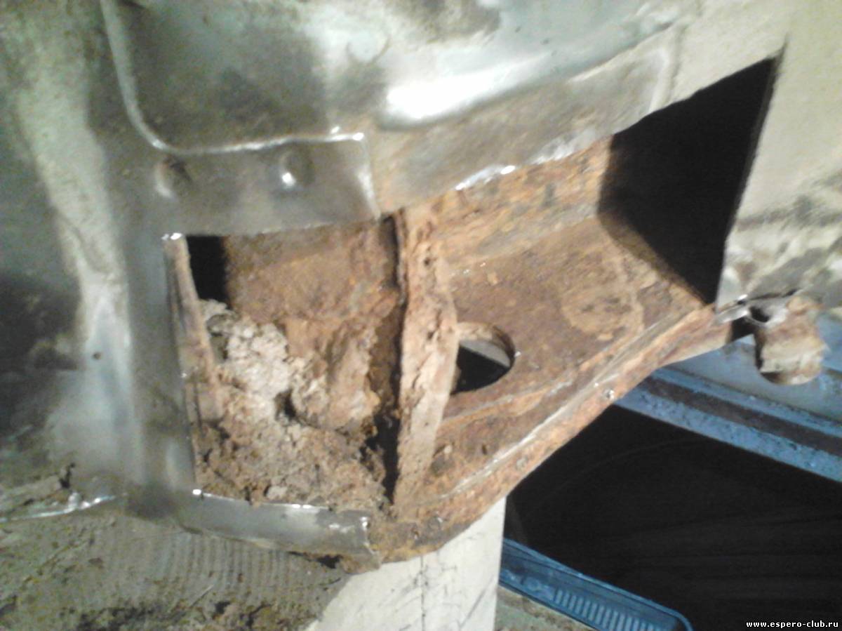

kostroma21Дата: Среда, 15.Авг.2012, 07:20:43 | Сообщение # 4
Вскрыв лонжерон до тормозной трубки вижу что он просто забит песком до заглушки и после её.После то понятно...у меня там дыра в пороге smile может через неё напехалось.Но откуда песок попадает до заглушки.И не только песок но и вода...видно по количеству отслоившейся ржавчины в районе заглушки.Ржа отслаивается пластами.Лонжерон сделан из толстого металла и очистка от слоёв ржи с помощью скарпели и молотка особых беспокойств не вызывает.Лупил от души.Металла в лонжероне на мой век хватит.Чуть выше к стакану так вообще ещё краска сохранилась.
$IMAGE1$
Вычистив всю грязь и ржу видим уже довольно приятную картинку
Даже можно поглядеть и потрогать передний усилитель порога.Состояние его вполне обнадёживает.Правда вижу я его со стороны салона.
Нашёл в своём хозяйсве такую шнягу...и помазал для приличия.Понимаю...пустое...но пусть будет. smile
Прикрепления: 4936841.jpg (109.5 Kb) · 8137245.jpg (104.9 Kb) · 5012475.jpg (109.0 Kb) · 3359969.jpg (93.9 Kb)

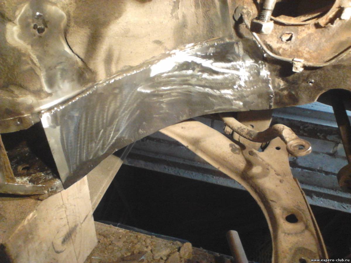

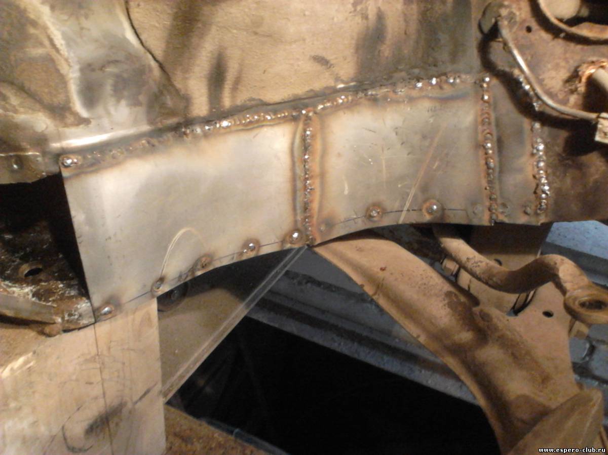

kostroma21Дата: Среда, 15.Авг.2012, 07:54:25 | Сообщение # 5
Вроде и всё пока по лонжерону.Кто не успел я не виноват biggrin
На днях переставлю чурку и заварю остальное.Смущает одно...что делать с заглушкой?На кой чёрт она нужна в лонжероне?

kostroma21, мягкая заглушка (типа наливного поролона) это какая то виброзащитная хрень наверно, она у нас еще в передних стойках и в задних арках встречается и очень способствует коррозии...

Quote (GIZ)
Да нет...скорей на пробку похожа.
Quote (GIZ)
Я больше ещё никуда не лазал...пока только в лонжероне наткнулся на них.То что способствует корозии точно.Я так думаю...из лонжерона песок и влага доходит до этой пробки и скапливается.Больше всего ржи было около неё.В принципе обработать это место чем нибудь проблем нет...в нижней части есть большое отвертие...на фоте его видно.Хреново когда узнаёш об этом поздно smile

Quote (GIZ)
Заглушка это металическая пластина только по периметру нанесён не хилый слой чегото мягкого...похожего на ППУ.

GIZ, kostroma21, заглушка на как-бы не мягкая. вообще там на герметике сидела железка когда - то :-) герметизирующая порог.
kostroma21Дата: Среда, 15.Авг.2012, 14:11:57 | Сообщение # 12
Quote (Nemo74)
Она является перегородкой между порогом и лонжероном...стоит как раз между большим и малым отверстием.Малое отверстие относится уже к порогу.

kostroma21, Когда я заваривал дыру в брызговике в том-же месте где и вы, то заглушка стояла перед большой дырой, маленькую, честно, не помню чтобы была. На днях буду амортизаторы менять, залезу погляжу. Т.е. получалось что порог по идее должен быть сухой, а со стороны двс через большую дыру должны стекать разные каки наружу.
Кстати гниет это место у всех эспер, просто там локер, брызговик плюс грязь постоянно (кто из нас каждый раз на мойке моет арки?) в общем не видно, а оно гниет. на скорость и жесткость кузова не влияет.
