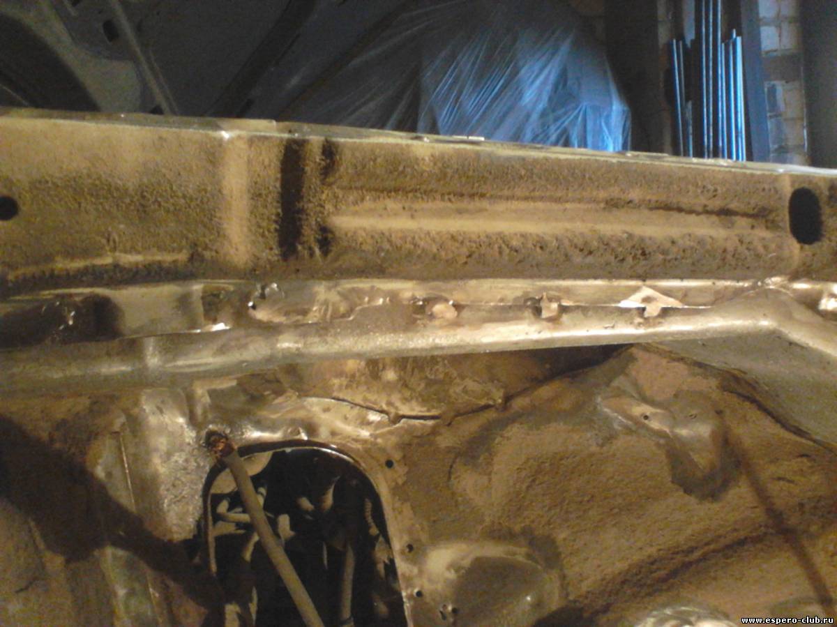

kostroma21Дата: Суббота, 18.Авг.2012, 17:19:14 | Сообщение # 49

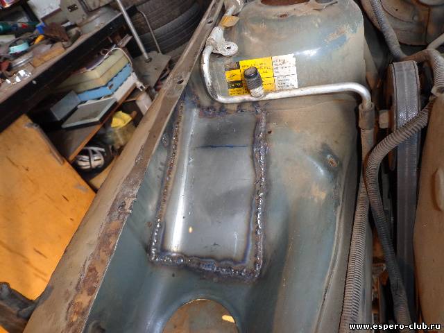

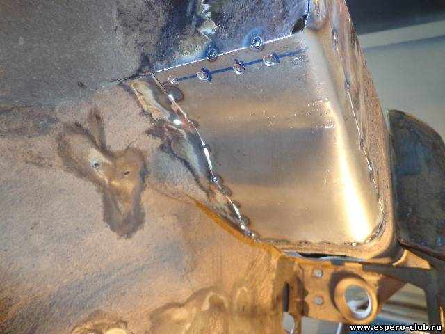

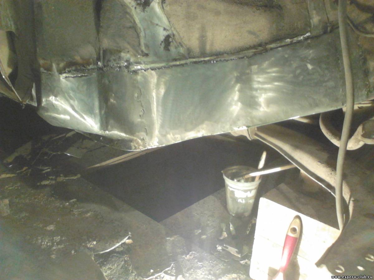

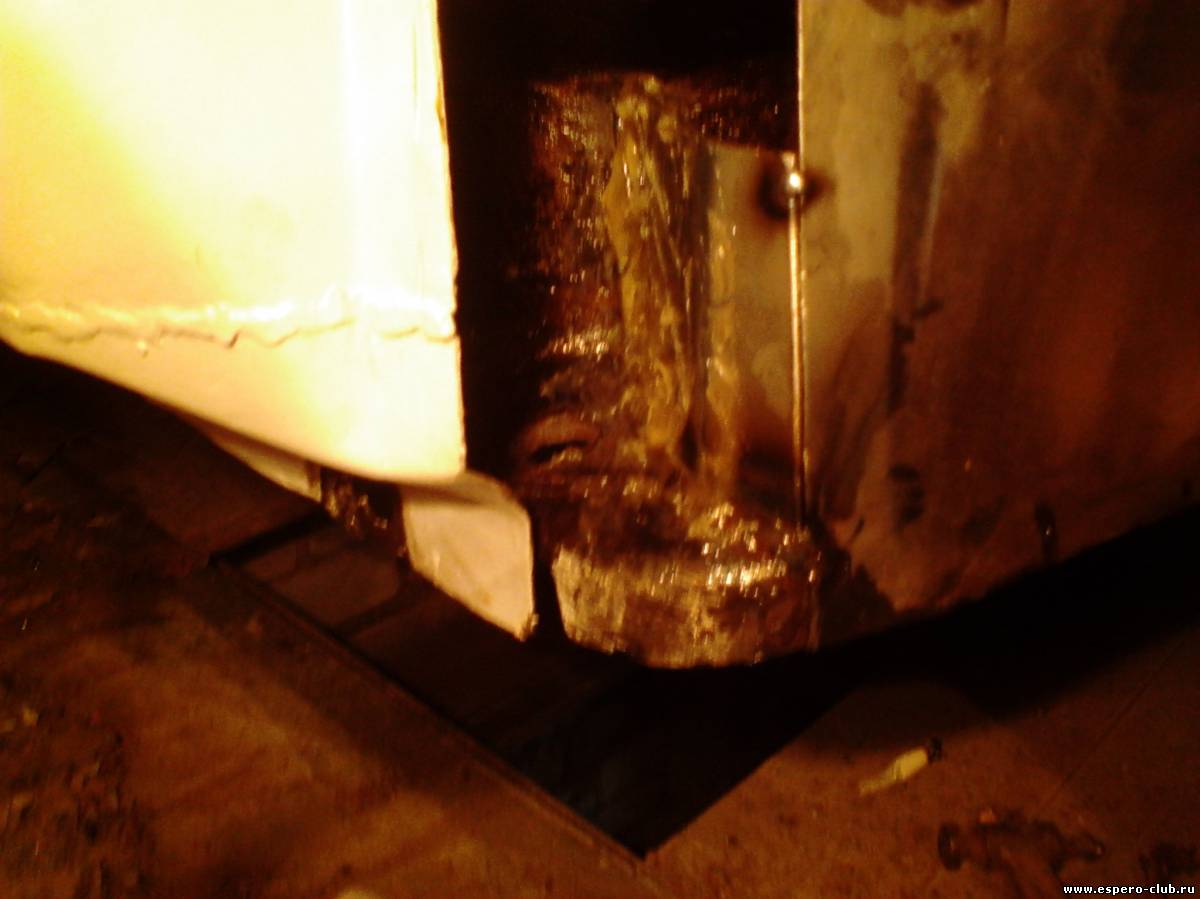

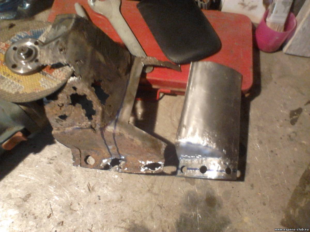

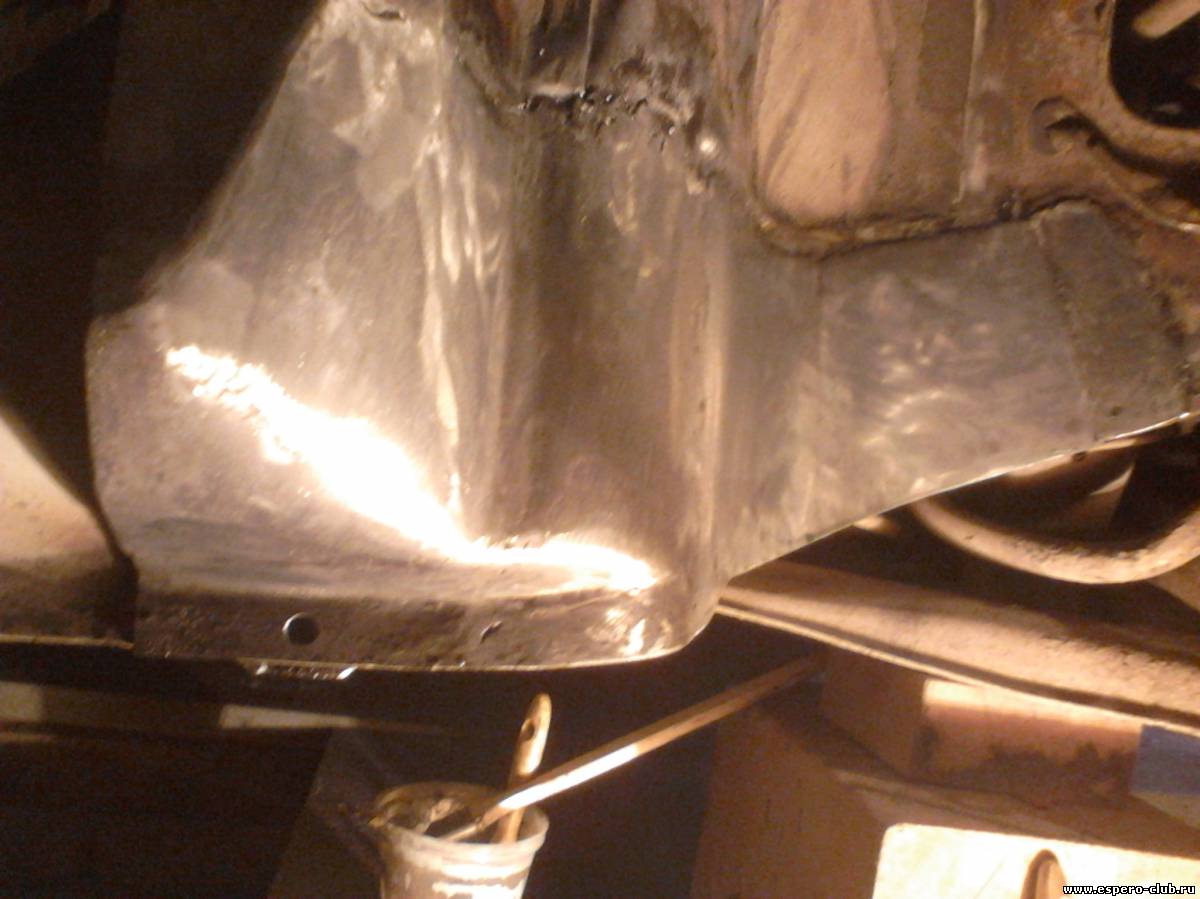

С утра сделал во чё smile
Вварил в стакан усилитель.
всё зачистил...всё замазал стоп растом.Пишут он час будет сохнуть.Пошёл обедать.
После обеда буду на место усилители вваривать.

Прикрепления: 2306266.jpg (167.0 Kb) · 9183122.jpg (166.3 Kb) · 8720713.jpg (168.4 Kb) · 5518699.jpg (167.7 Kb) · 9217955.jpg (161.7 Kb)

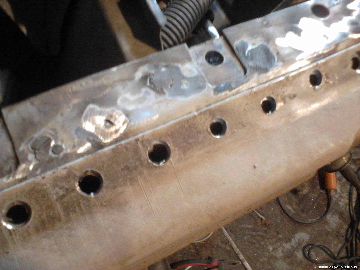

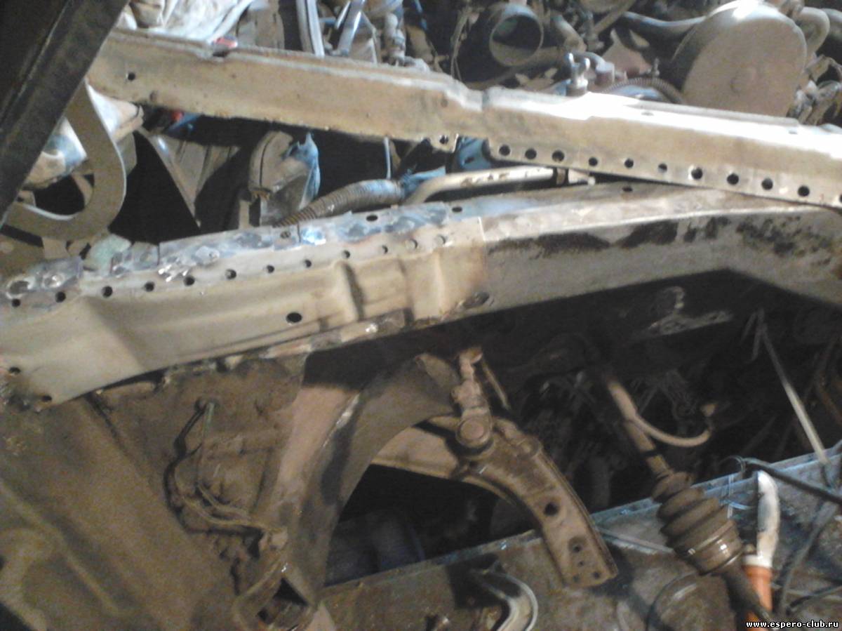

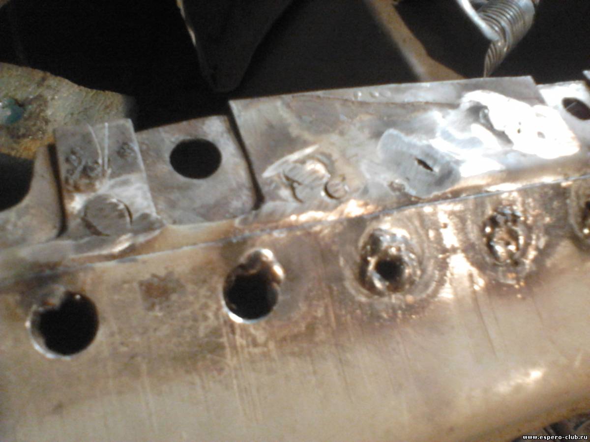

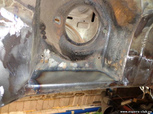

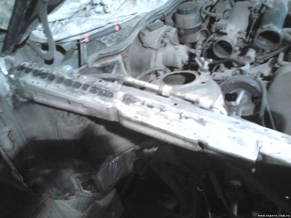

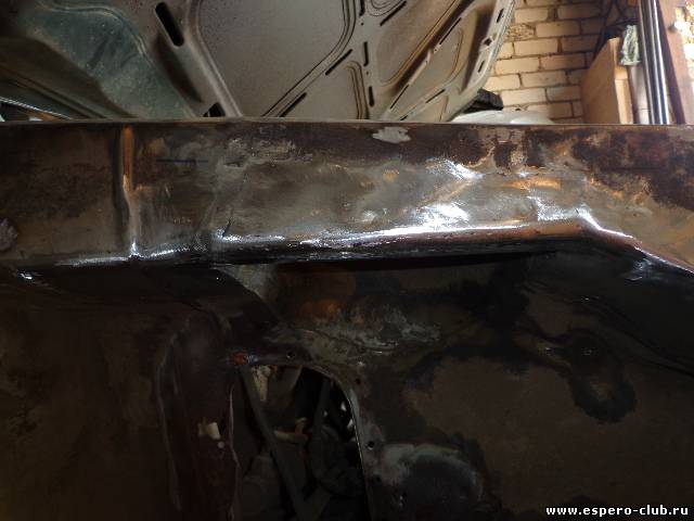

kostroma21Дата: Суббота, 18.Авг.2012, 21:48:03 | Сообщение # 50
Приварил усилители...их на подкрылке две штуки малый и длинный.Малый варится на подкрылок а длинный варится по верх малого.Чтобы приварить малый на подкрылке пришлось дырки после высверливания точечной сварки заварить...в раннем посте есть фоты.
На малом дырки заваривать не стал чтоб не делать двойную работу.Взял и на длинном усилителе дырки увеличил на пару мм.
Получилось так что нижнее отверстие на 2мм меньше и его хорошо видно...и появляется возможность сварить эти два усилителя вместе...как и было.Полуавтоматом это сделать просто.Прицеливаешся проволокой в нижнее отверстие...ставиш точку...и начинаеш обваривать дырку по кругу с нижнего отверстия.
И так проходиш все отверстия...конечно нужна аккуратность.
После все заврки зашлифовал
После шлифовки все заварки и вообще где можно покрыл стоп растом...пусть сохнет до завтра.

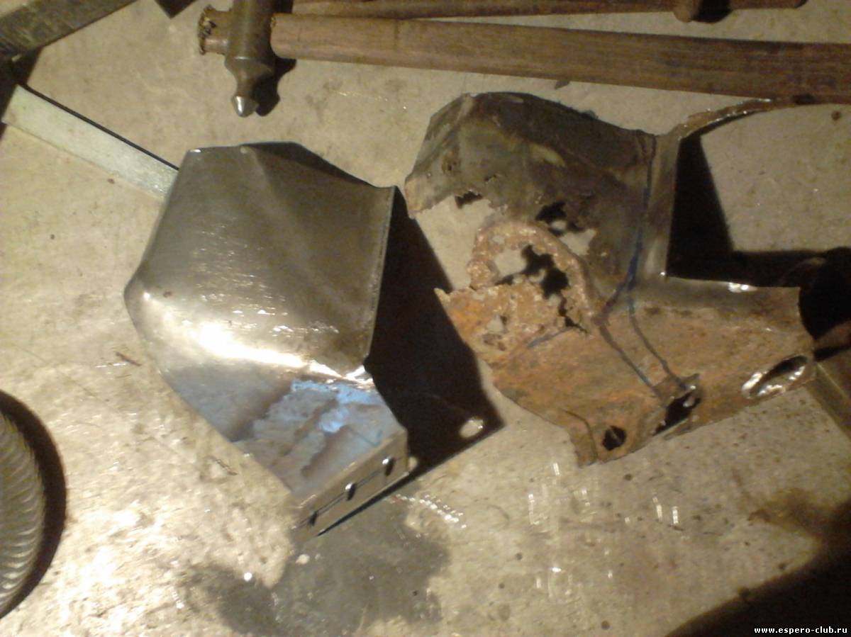

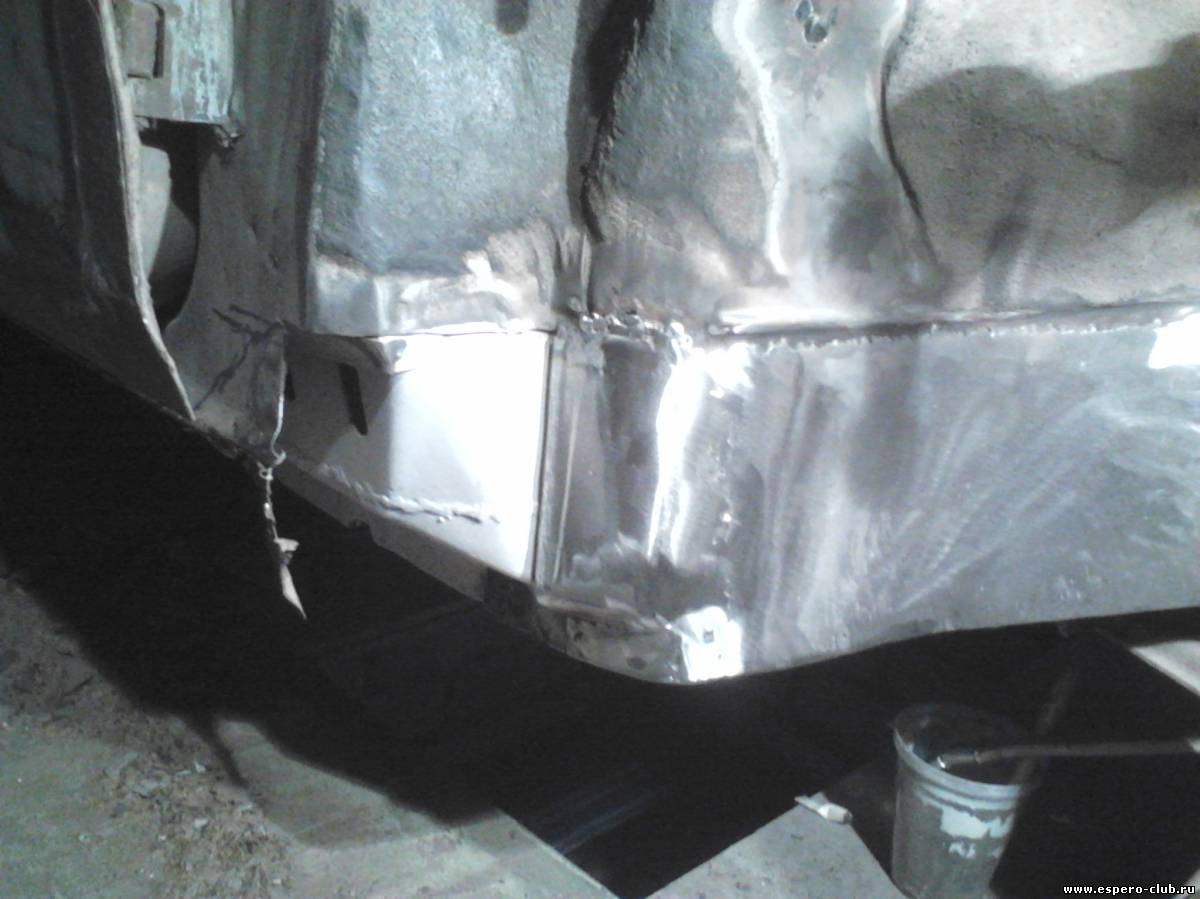

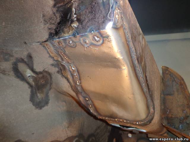

kostroma21Дата: Понедельник, 20.Авг.2012, 21:27:41 | Сообщение # 51
Сегодня вварил заглушку в лонжерон и замазал пушсалом.Вварил между большим и маленьким отверстием ...примерно тудаже где была и штатная заглушка.И продолжил дальше заваривать лонжерон.
