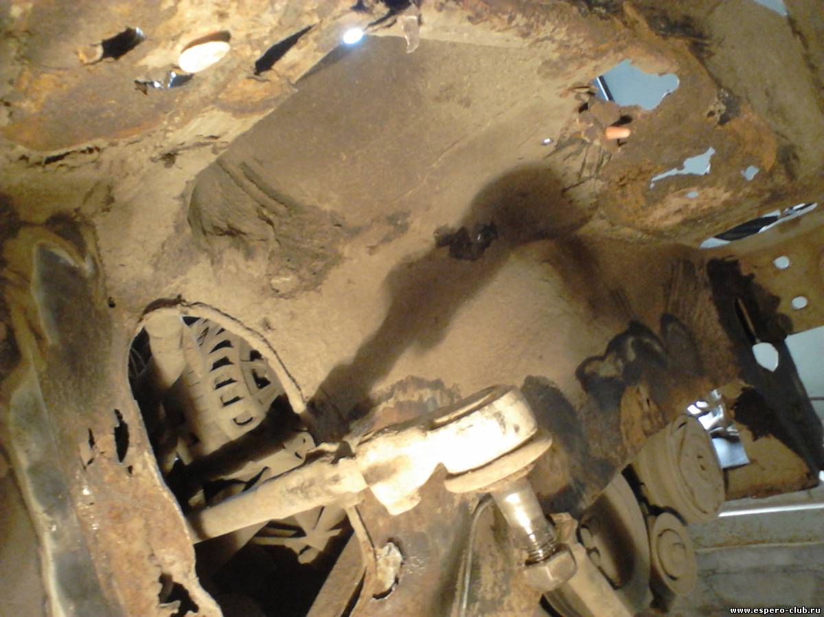

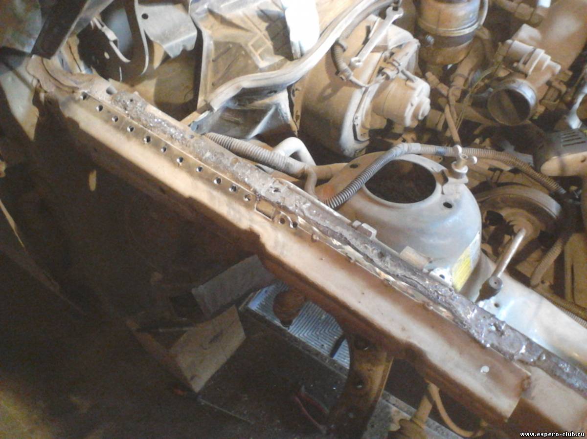

kostroma21Дата: Среда, 15.Авг.2012, 15:13:24 | Сообщение # 16
Quote (Nemo74)
Кстати погляди там в районе трубки кондиционера с права (между стаканом и моторным щитом), вод воздушным фильтром и под блоком предохранителей.
biggrin
Прикрепления: 4774600.jpg (108.2 Kb) · 7119228.jpg (94.4 Kb)
Nemo74Дата: Среда, 15.Авг.2012, 15:30:54 | Сообщение # 17
Сообщений: 75
kostroma21, аналогично было, только количество дырочек по-меньше, а диаметр некоторых больше :-) осенью заваривал.
kostroma21Дата: Среда, 15.Авг.2012, 15:31:46 | Сообщение # 18
Quote (Nemo74)
Я уже одну сторону сделал http://espero-club.ru/forum/20-6017-1

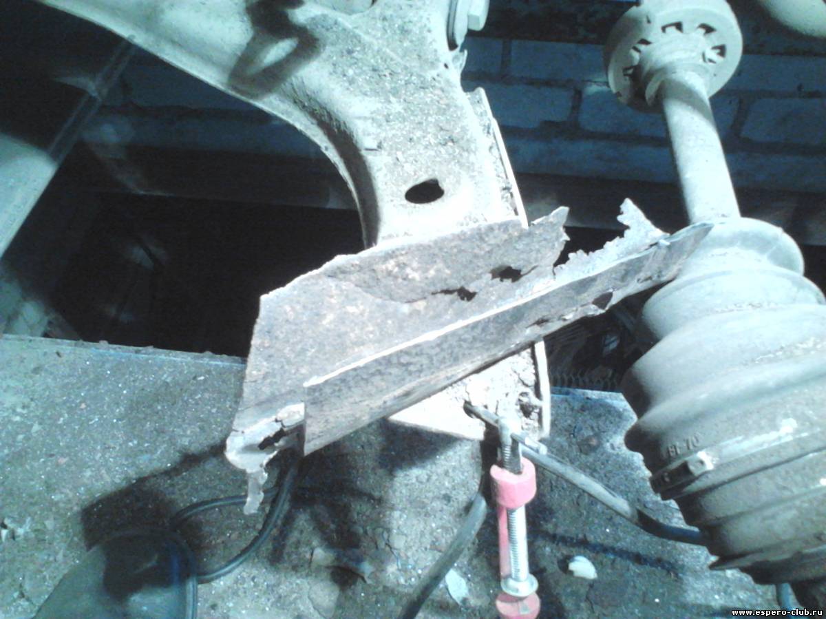

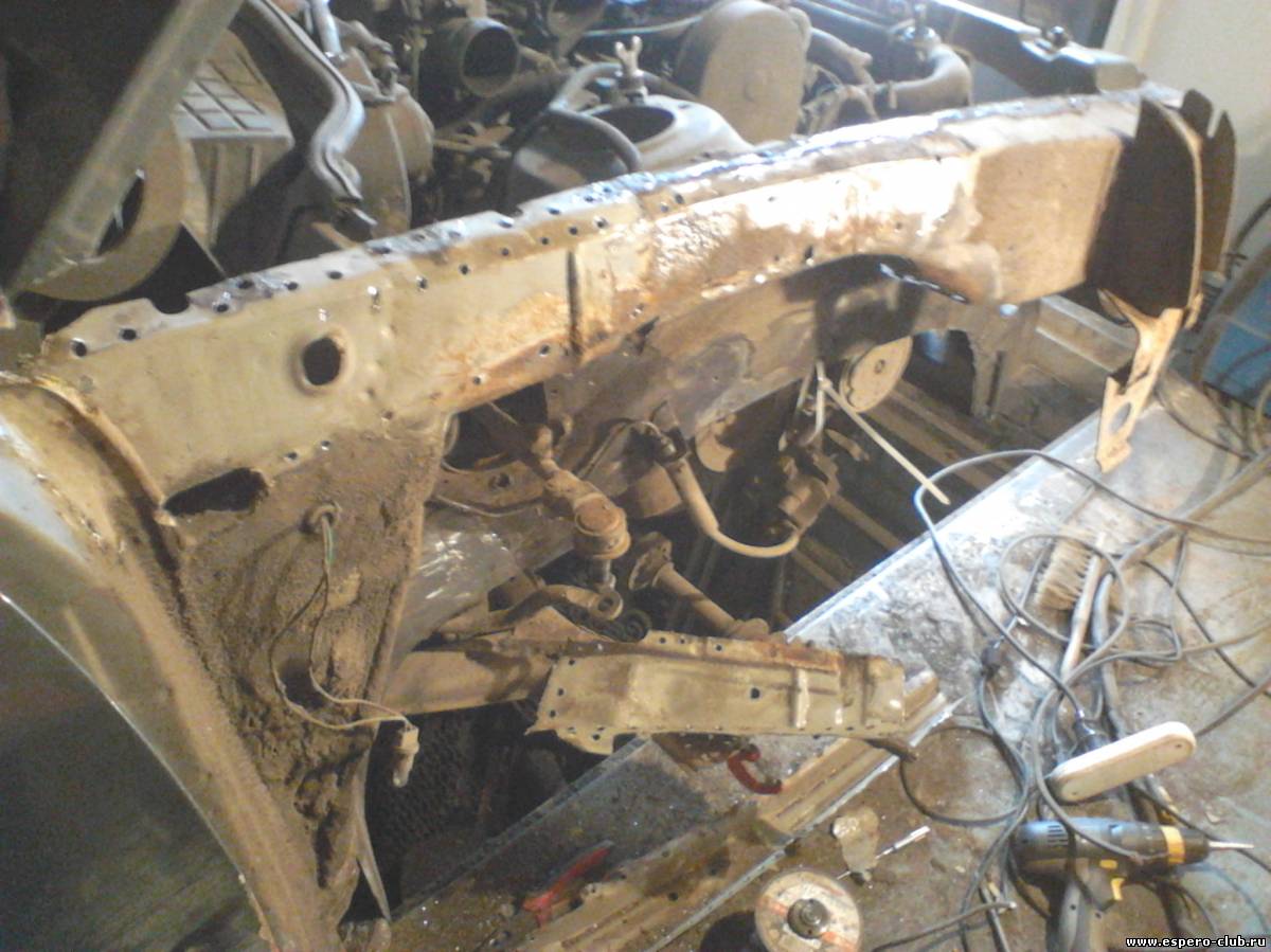

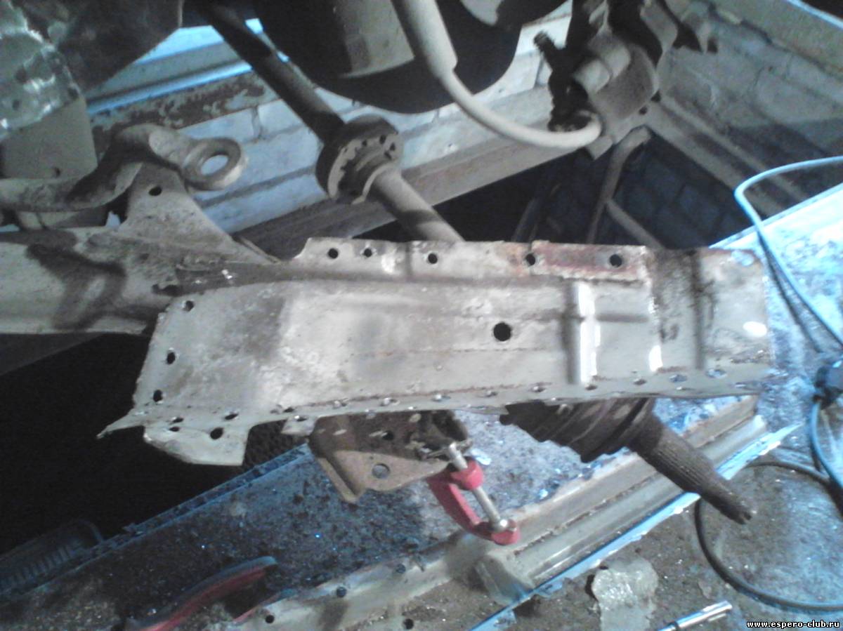

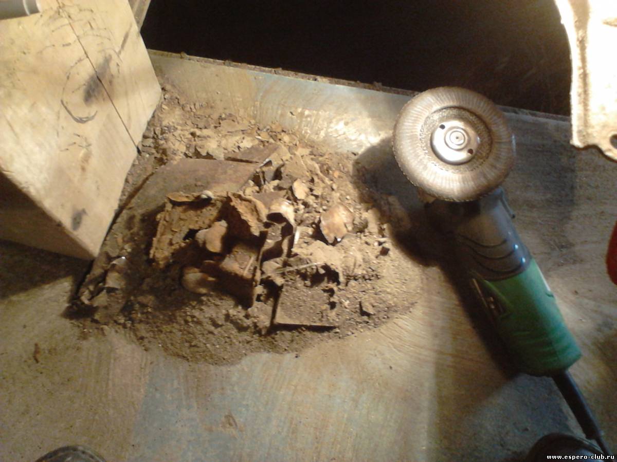

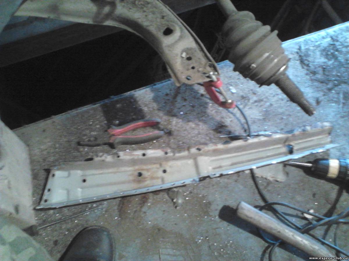

Сёдня опять попал в гараж...решил прибраться перед работой.Вот столько мусору было в лонжероне.
Высверлил точечную сварку чтобы снять усилители...их у нас два...один под другим.
Ржавчины под усилителями как раз на против стакана море.Буду вскрывать стакан.

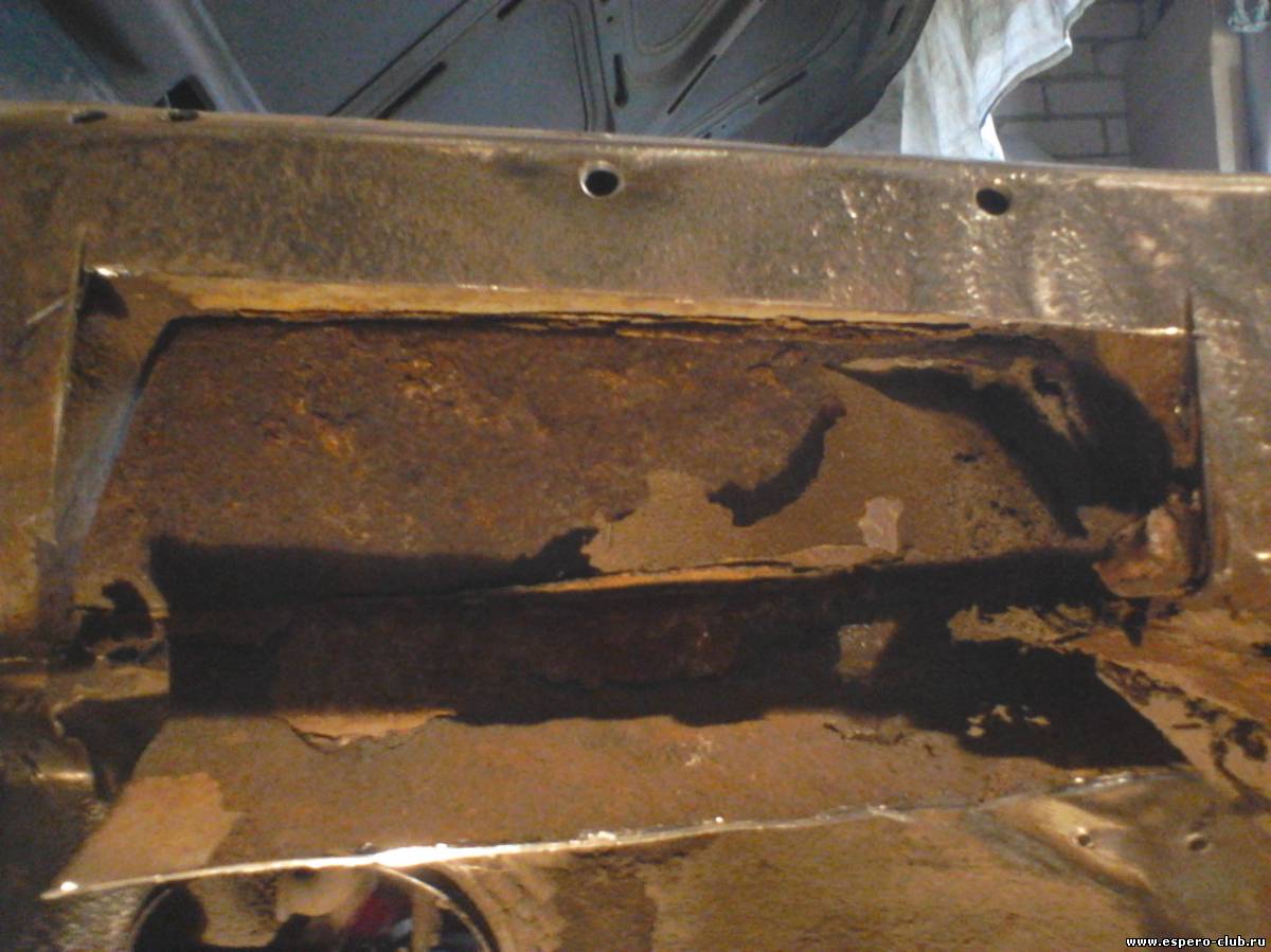

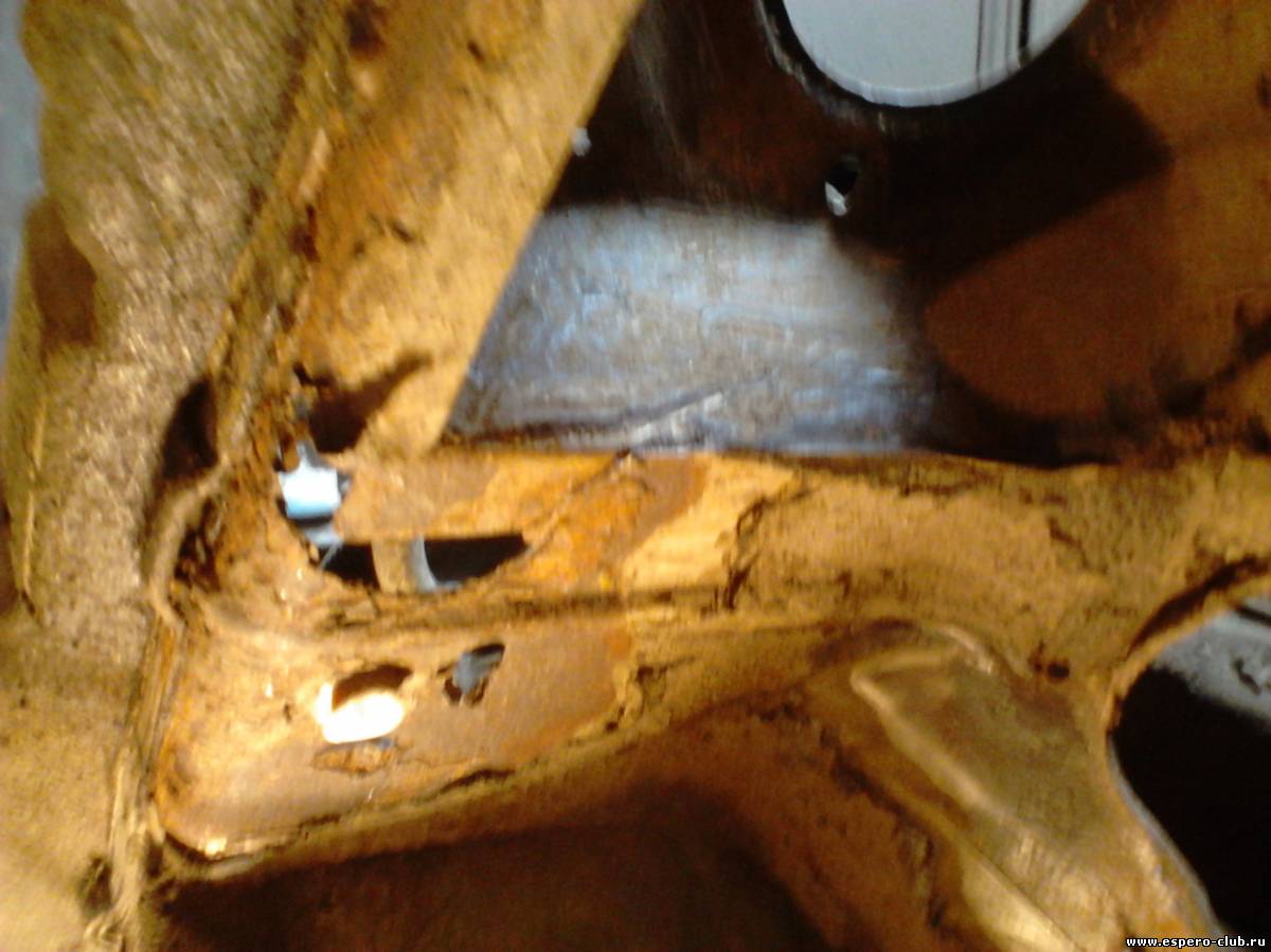

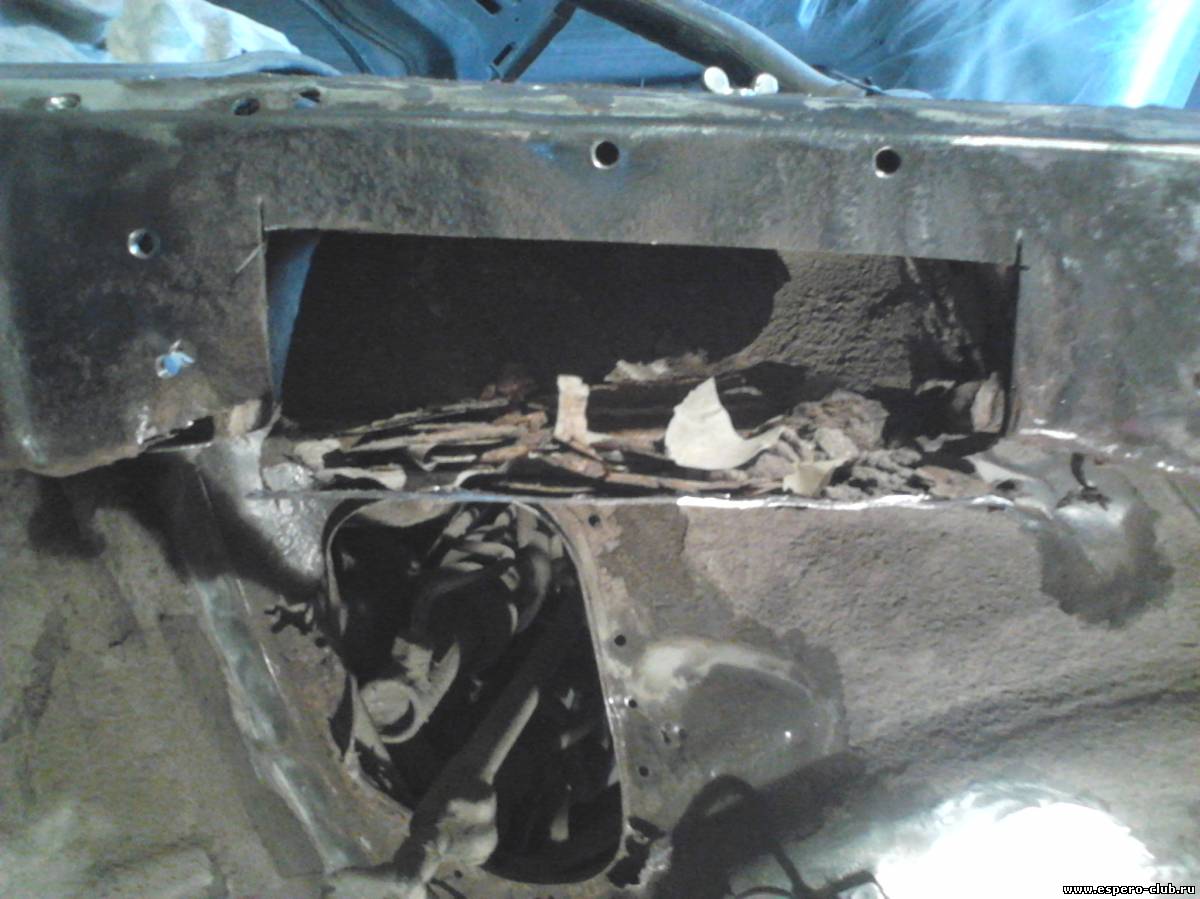

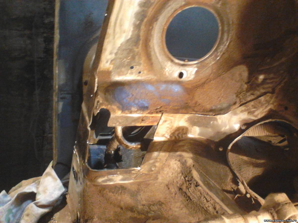

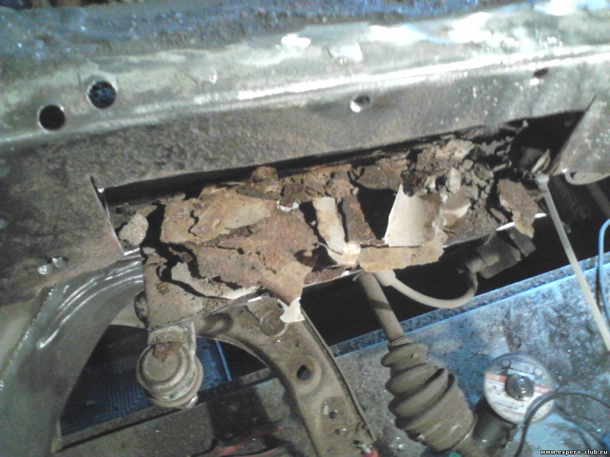

kostroma21Дата: Пятница, 17.Авг.2012, 22:28:39 | Сообщение # 29
Вот сколько мусору и отслоившейся ржи в усилителе стакана.
Наверное не все знают что внутри стакана есть очень поганенькая полость в которую с колеса попадает вода и песок и выхода от туда не имеет.Всё это там киснет и способствует ржавчине.К верхней части стакана корейцы приварили перегородку усилив тем самым стакан...а по бокам оставили не хилые щели куда вся срань с колеса и попадает.Так хотьбы дырки чтоли просверлили в нижней части...идиоты.
На фоте видно с лева эта щель ещё есть а с права она уже сгнила.Вот что из себя эта полость представляет
Так выглядит уже разделаный стакан с низу.
Если кого интересует сохранность стакана рекомендую обработать эти полости чем нибудь.Добраться до них можно только с низу ...со стороны пружины передней стойки.Если сунуть руку боковые щели легко нащупываются.По моему идеально будет обработать полость а щели по бокам замазать чем нибудь типа автопластилина чтоб больше туда ничего не попадало.

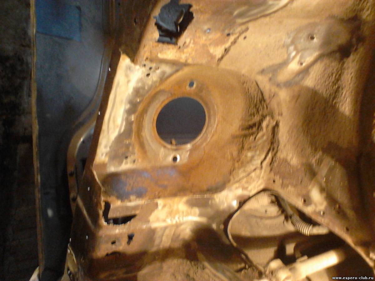

kostroma21Дата: Пятница, 17.Авг.2012, 22:35:25 | Сообщение # 30

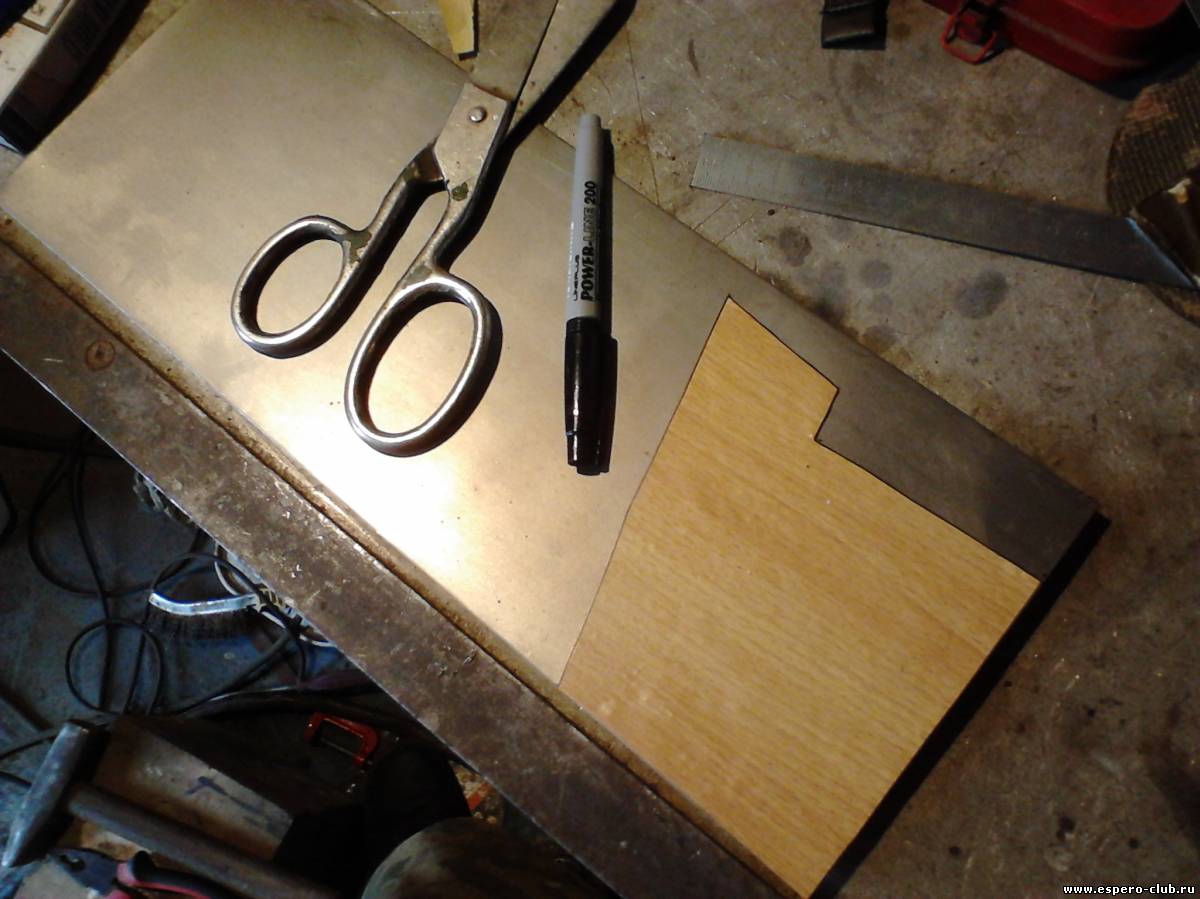

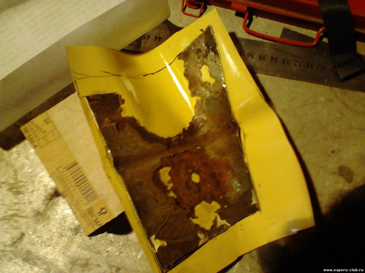

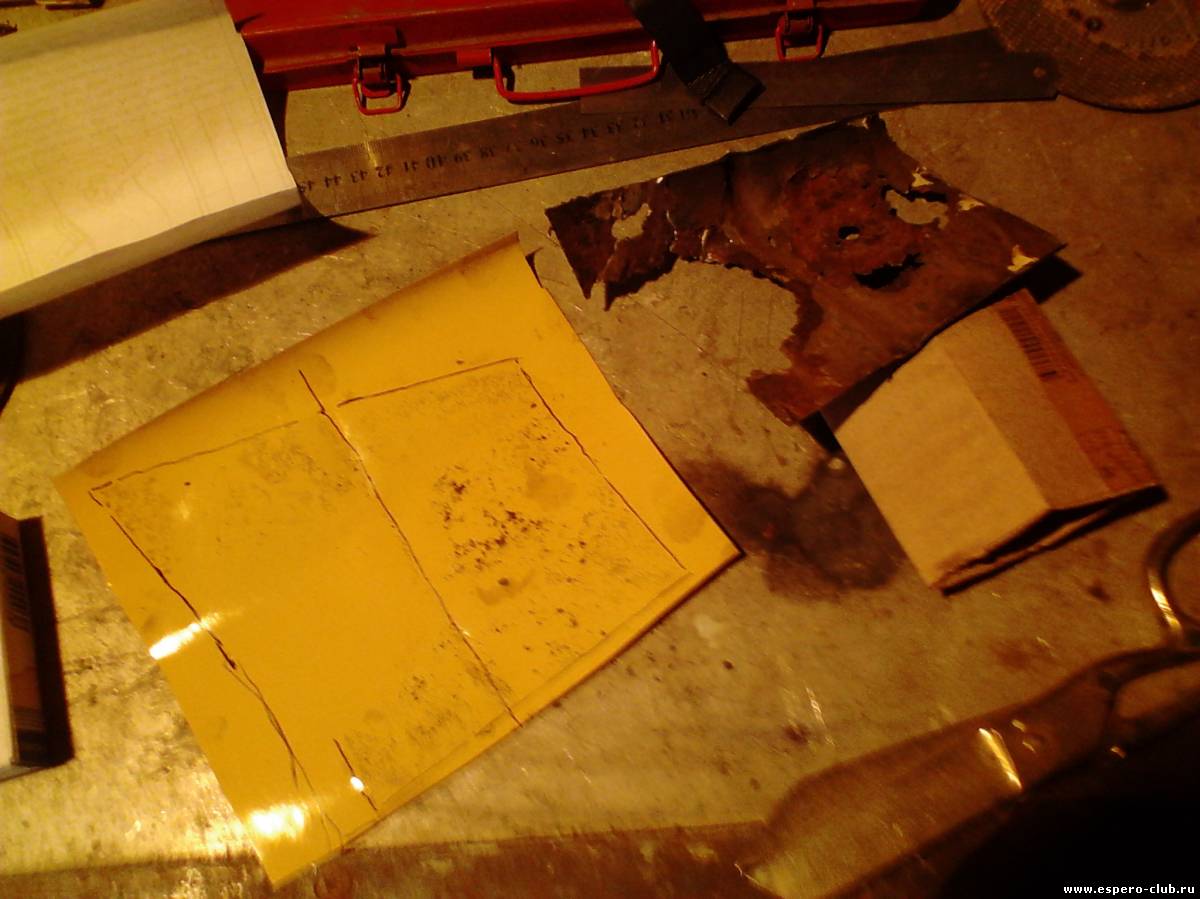

Ну коли добрался ...режем дальше.
Вырезаную деталь копируем на плёнку.
И делаем деталь
Прикрепления: 8409872.jpg (103.7 Kb) · 0055871.jpg (91.8 Kb) · 9989374.jpg (96.2 Kb) · 7794742.jpg (100.6 Kb) · 1903886.jpg (78.5 Kb)
