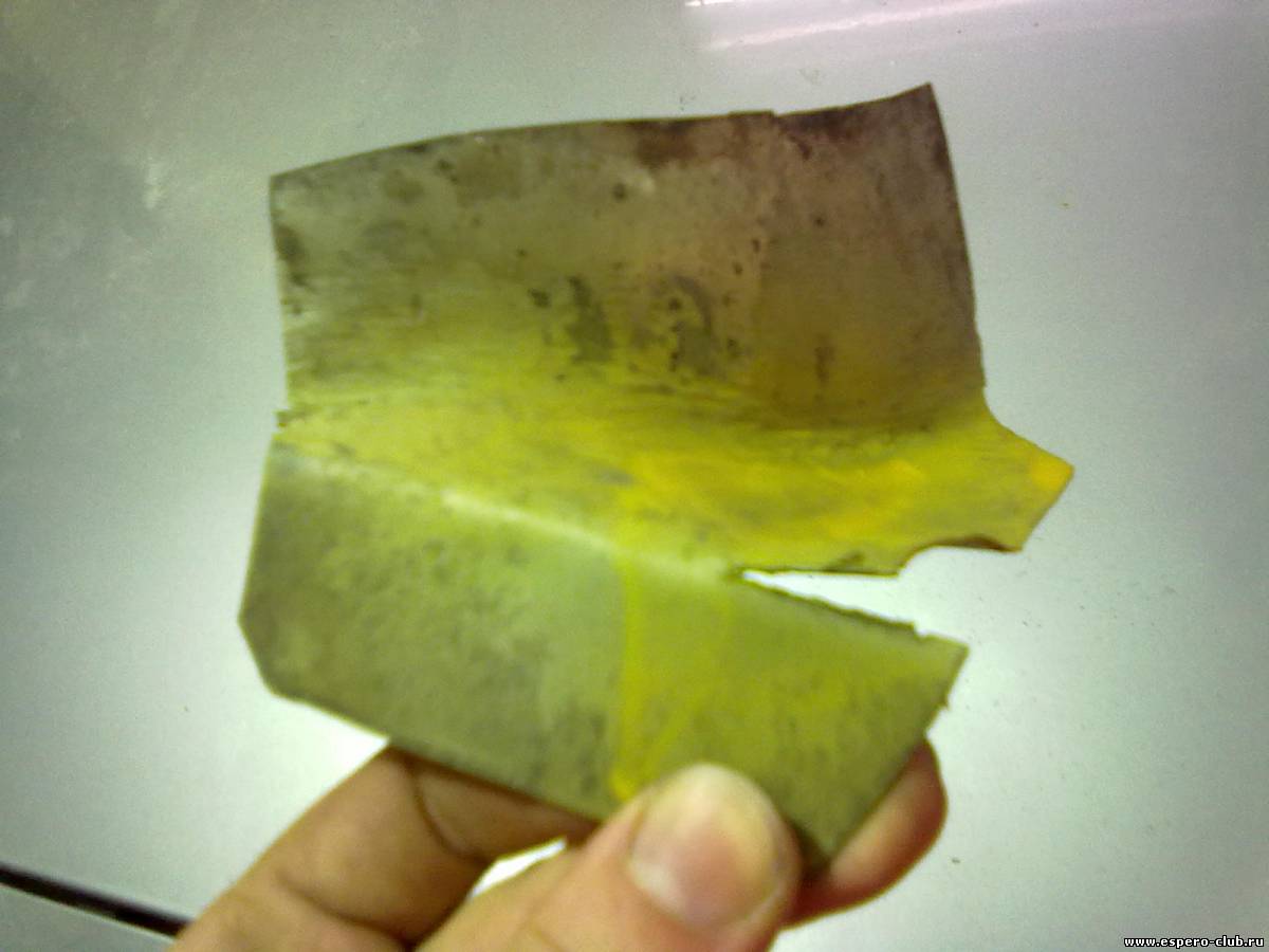

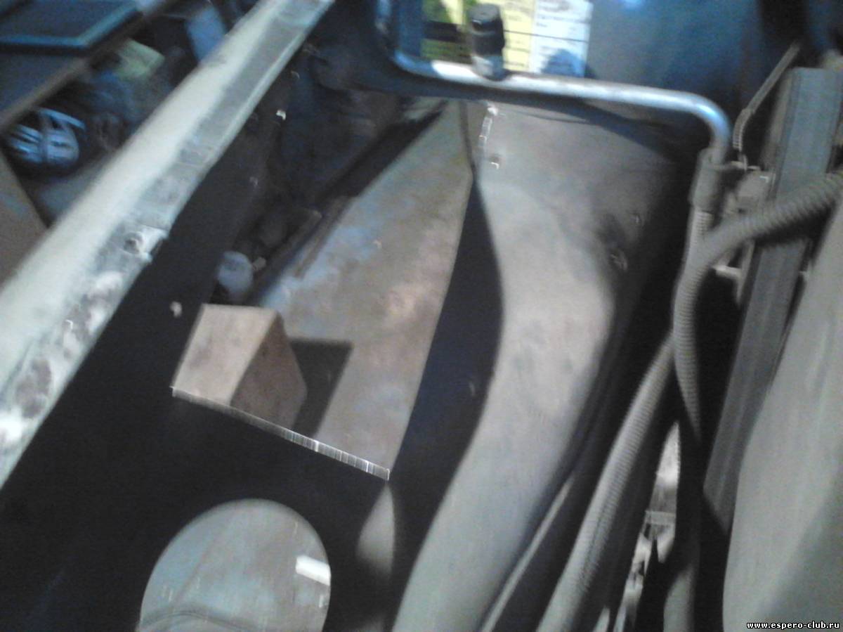

kostroma21Дата: Пятница, 17.Авг.2012, 22:40:34 | Сообщение # 31

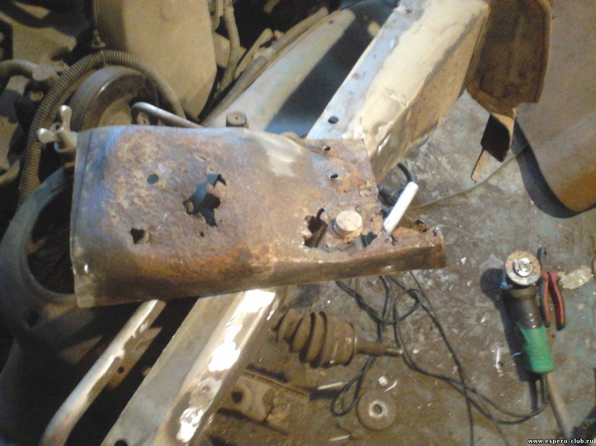

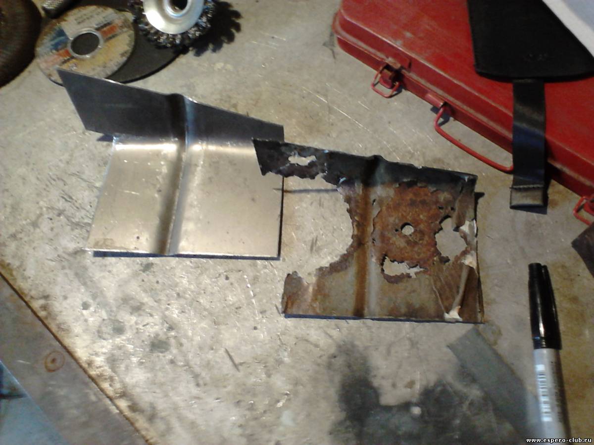

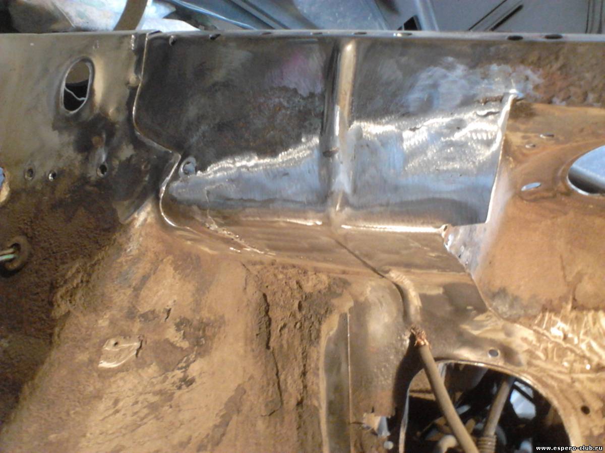

Деталь готова
И приварена
немножко криво получилось...но я никому не скажу smile

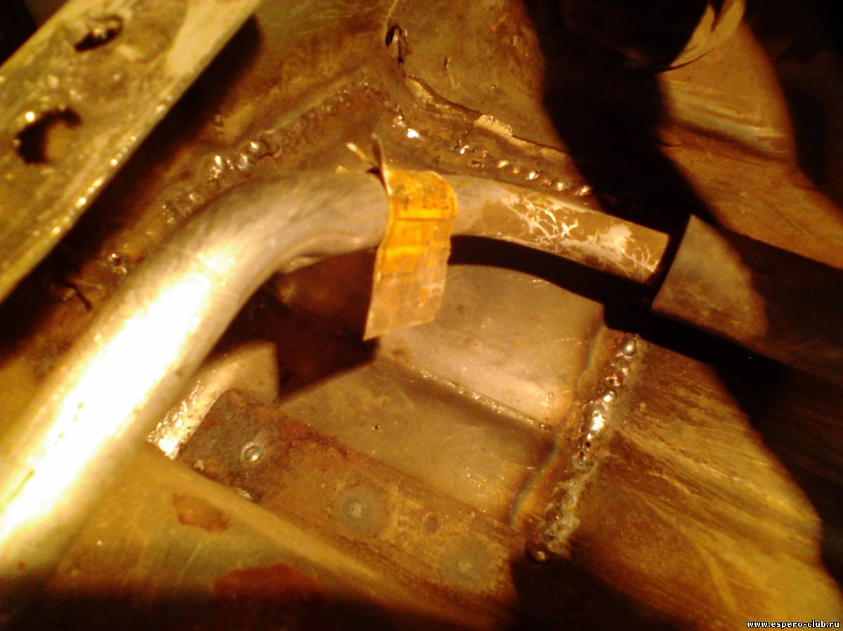

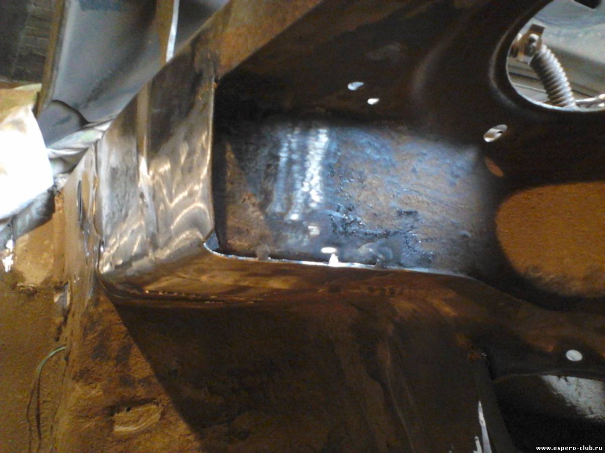

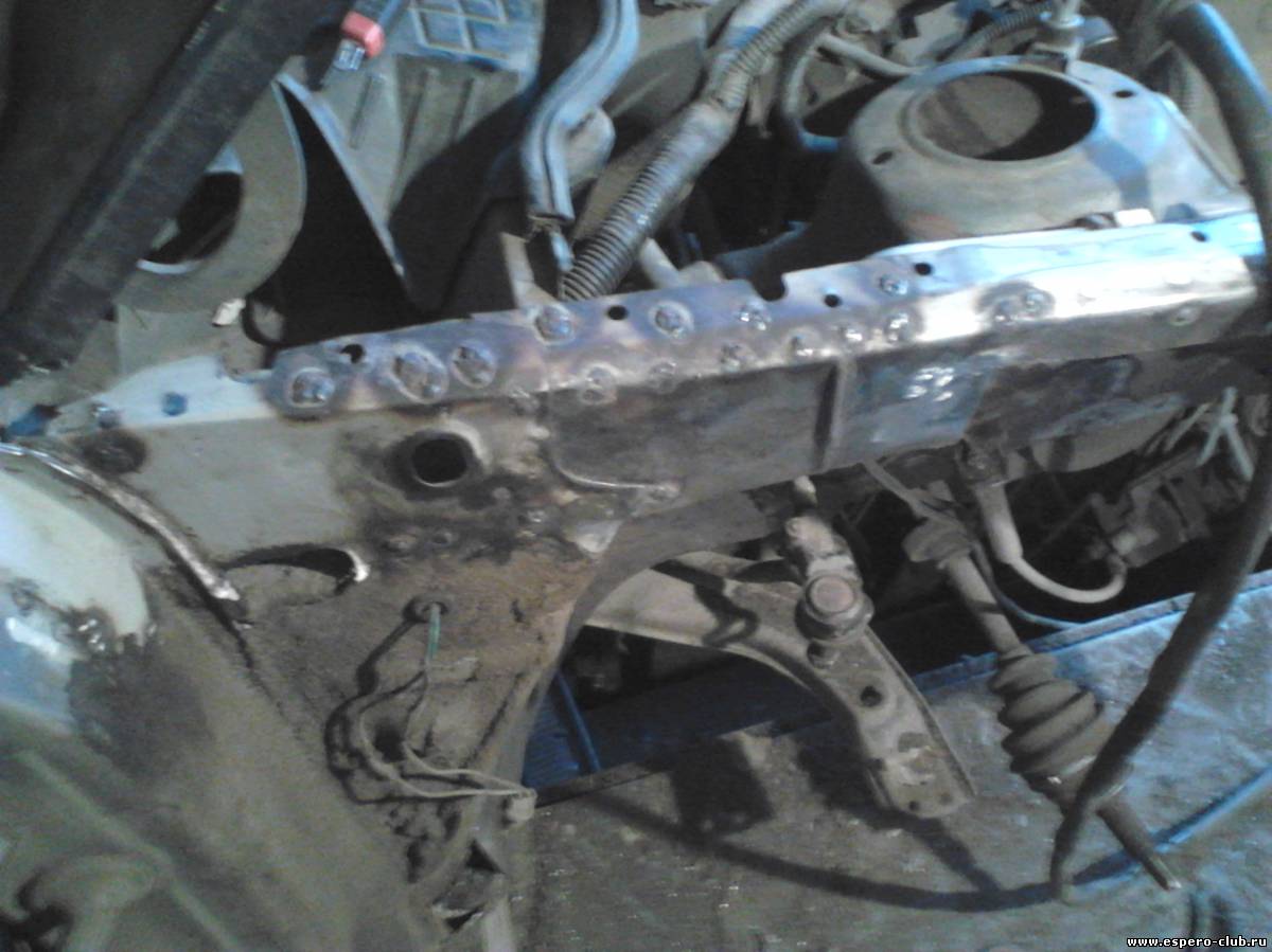

kostroma21Дата: Пятница, 17.Авг.2012, 22:49:49 | Сообщение # 32

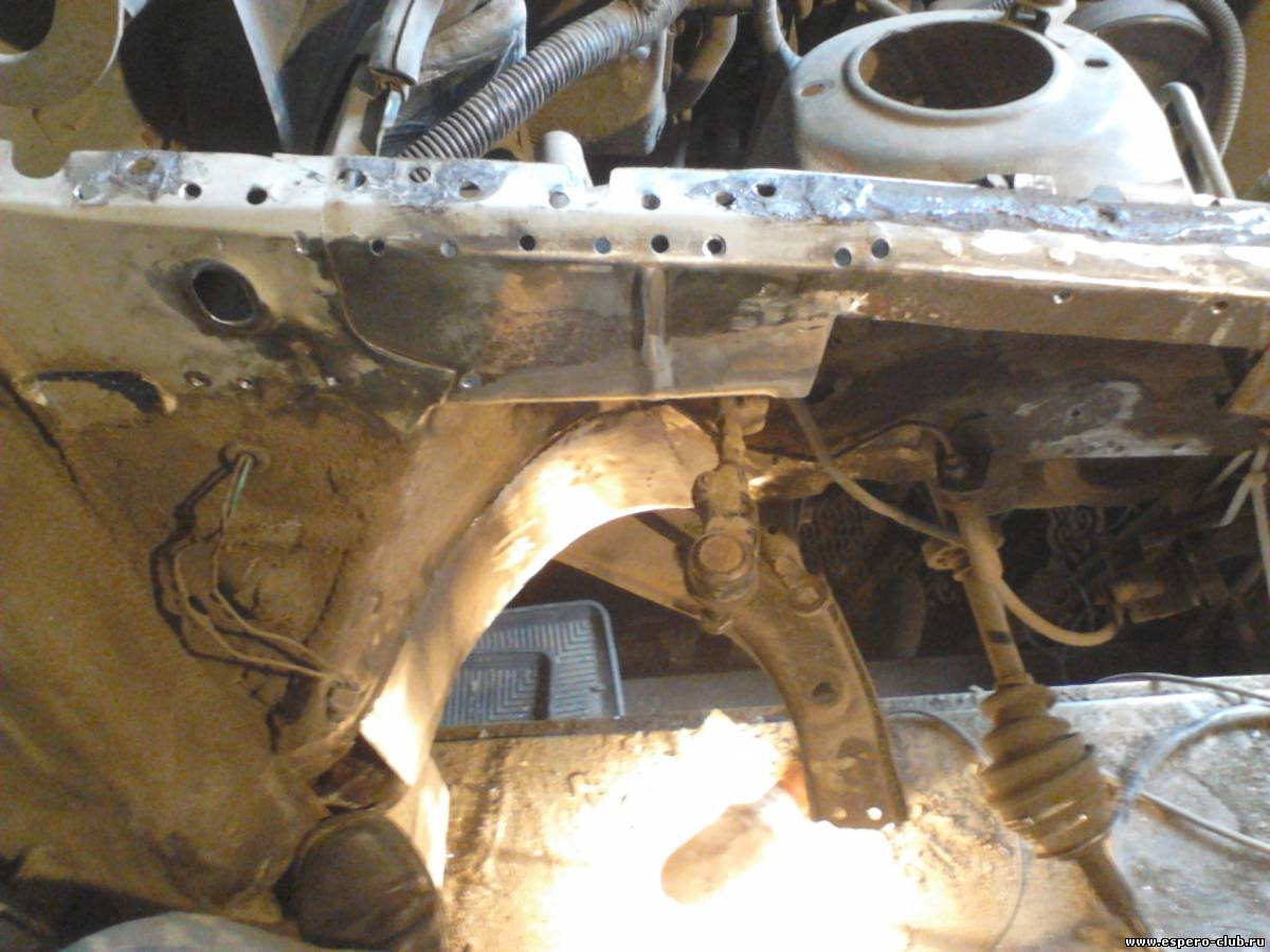

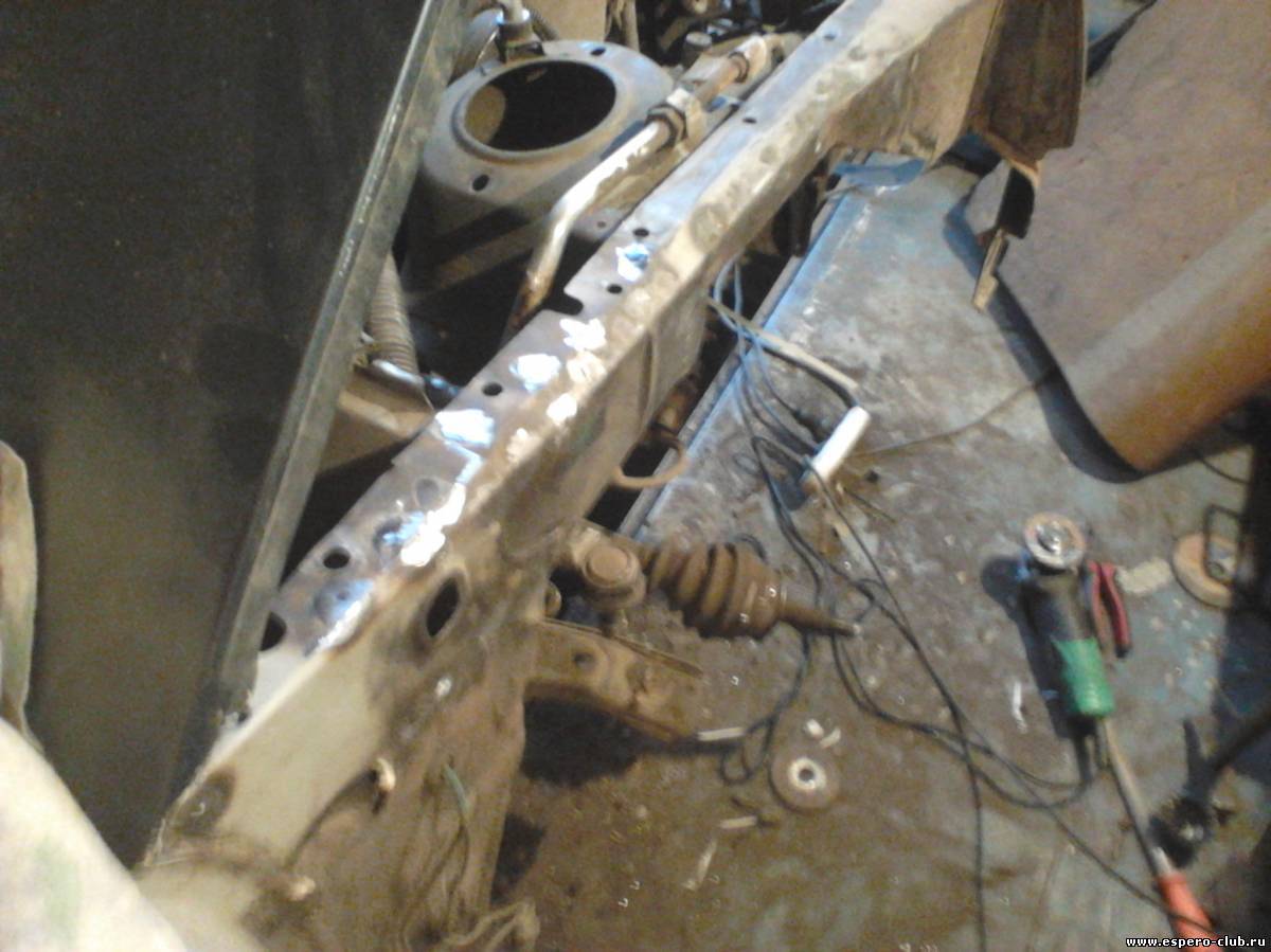

Заврил кариес который наковырял
Вырезал гнилушку с другой стороны.
И кокнул лампочку в переноске а запасной нет...пошёл домой. hello

Осваивай выкройки на плёнке...на много быстрей и точней получается.Я детальку с ребром жёсткости наверное за пол часа изготовил и вварил.
