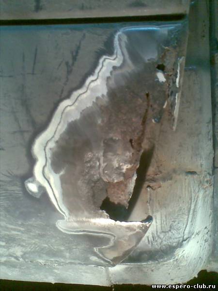

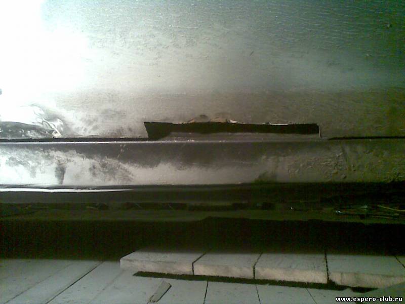

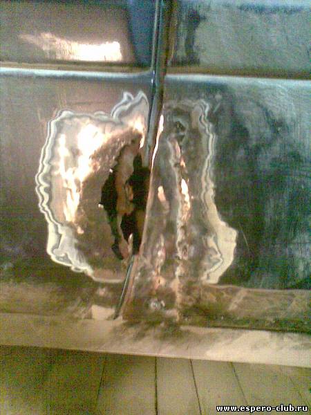

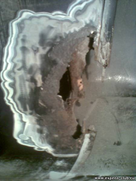

boban59Дата: Воскресенье, 04.Апр.2010, 14:11:46 | Сообщение # 5
Сообщений: 51
вот какие бывают двери, потом еще добавлю, там аж 2 слоя шпаклевки и краски
