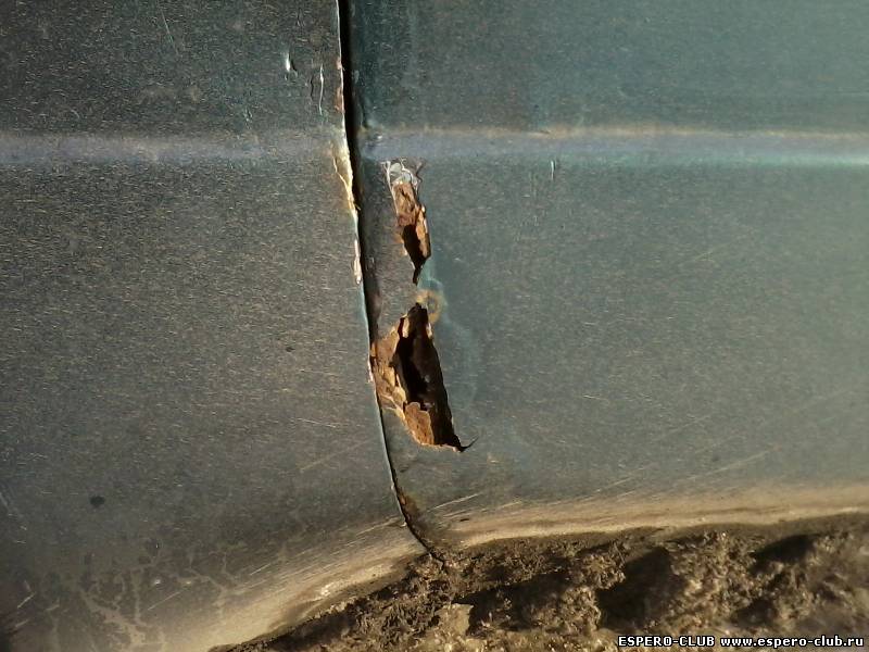

maksimrodionovДата: Четверг, 03.Мар.2011, 20:21:11 | Сообщение # 70
Сообщений: 66
как это можно вылечить? пожалуйста помогите.
Прикрепления: 0588018.jpg (68.2 Kb)
Capten-denДата: Четверг, 03.Мар.2011, 20:45:13 | Сообщение # 71
если для продажи-пена шпаклевка покраска. если для себя и надолго-съем двери, зачистка, наварка, шпаклевка, покраска. либо дверь б.у
Гоша07Дата: Четверг, 03.Мар.2011, 20:48:31 | Сообщение # 72
Истинный автолюбитель
Сообщений: 1560
привет землякам (пол жизни в Новочебоксарске прожил)!
а по теме - попадос! туда никак не подлезешь изнутри... если на время, то просто тупо забивать шпатлёвкой и подкрашивать, а ежели по серьёзному - к нормальным мастерам, снимать дверь и извращаться.
Добавлено (03.Мар.2011, 20:48:31)
о, точно - б/у самый нормальный вариант!
boban59Дата: Понедельник, 14.Мар.2011, 09:16:37 | Сообщение # 73
Сообщений: 51
машины не новые, так что б.у. двери скорее всего будут такие же, тут главное не лоханутся и проверять все тщательно
espero 2.0l 1996 нет машин которых нельзя починить, есть те что не окупят своего ремонта
OleegДата: Пятница, 24.Июн.2011, 22:57:08 | Сообщение # 74
Сообщений: 685
Ребят, я считаю так: уж делать - так делать, а всей этой замазкой дыр заниматься - пустое дело.
viyДата: Суббота, 16.Июл.2011, 15:00:49 | Сообщение # 75
Сообщений: 482
так чего ? вырезать ржавчину и там где дыры, наварить куски железа ? - ТАК НА МНОГО ЛУЧШЕ БУДЕТ ??? чем только зашпаклевать эпоксидкой.
А там где соединения швов сварки - ржавчина не пойдет ?
