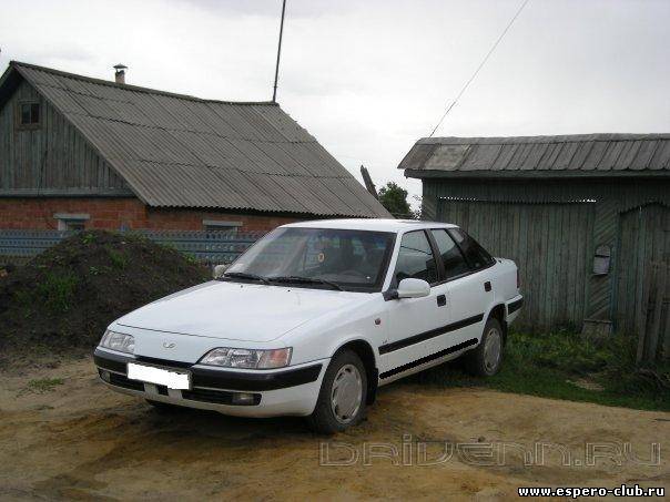

hubbabubbaДата: Воскресенье, 13.Июн.2010, 16:16:47 | Сообщение # 43
Сообщений: 58
Так, народ, может кто поддержит мою идею.
Низ дверей естественно сгнил. Мысль следующего содержания:
1) счистить всю ржавчину с дверей снаружи и изнутри
2) протравить двери средством от ржавчины, чтоб все съело до металла
3) покрыть современным антикором типа Tectyl ML. Почему не хочу грунтовать-красить-антигравием покрывать - потому, что один хрен заржавеет, а под антикором не будет.
4) к низу дверей прикрепить декоративные молдинги наподобие, как на дверях посередине
Из очевидных плюсов вижу следующее:
1) дешевле, чем варить
2) можно сделать самому с бутылочкой пива в гараже
Для примера скину фотку, сделанную тупо в Паинте, вроде не калхоз должен быть.
Жду откликов smile
Прикрепления: 6400338.jpg (41.3 Kb)
Espero 2.0 МКПП 99г. 168000-200000 км синий
Audi А6 2.4 МКПП 98г. 200000-340000 км синий
viyДата: Воскресенье, 13.Июн.2010, 16:41:06 | Сообщение # 44
Сообщений: 482
Quote (hubbabubba)
мне кажется этот антикор сам декоративно должен смотреться как молдинги, и прикреплять это лишнее...,
я то же хочу без грунтовки и покраски сделать, но когда ты срежешь всю ржавчину, будут дыры и неровности, их я хочу стеклотканью.
NemoДата: Воскресенье, 13.Июн.2010, 17:16:07 | Сообщение # 45
Сообщений: 183
Если исключить сварку, то я бы сделал так:
- срезать, зачистить всю гниль до металла
- покрыть зачищенные места травящим грунтом
- утраченные фрагменты вылепить из стекловолокна
- сверху покрыть второчным грунтом
- покрасить или слой антигравия + покрасить поверх.
Без грунта не обойтись, потому что большинство антикоров/антигравиев обладает маленькой адгезией к чистому металлу, отвалится через год.
