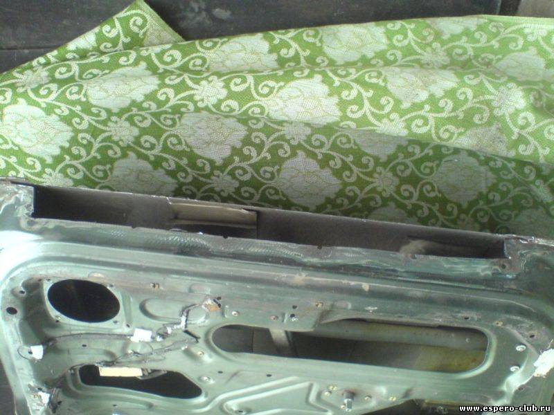

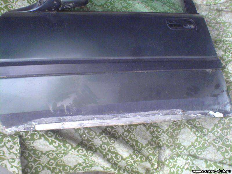

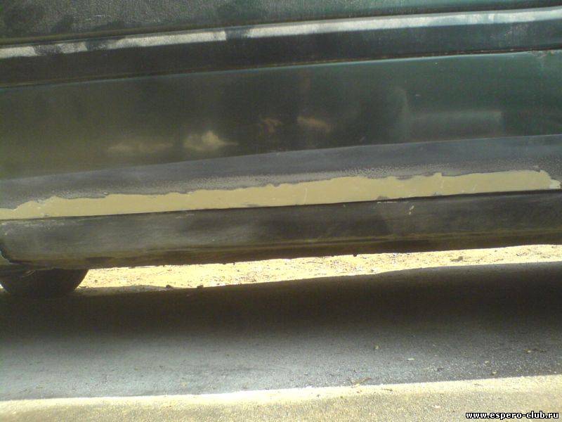

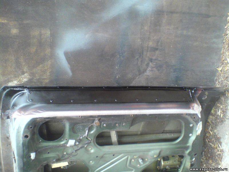

На прошлой неделе решил разобрать двери и посмотреть что там творится, еше в начале весны заметил проступающую ржавчину. Разобрал решил отверткой грязь почистить пару раз ткнул и весь низ осыпался. Снял двери срезал болгакой все гнилое обработал преобразователем, сделал из аллюминевого листа толщиной 1,5мм новый низ, приклепал на клепки 3,2мм снаружи и 4мм снизу и шлифанул их, выровнял снаружи двери шпатлевкой с стекловолокном, изнутри дверь обмазал прорезиненым битумом, поставил двери и покрыл низ тремя слоями антигравия. Пока только правую сторону, получу зарплату займусь левой.

Ну вот:
Прикрепления: 4989620.jpg (90.2 Kb) · 0264418.jpg (75.7 Kb) · 0923264.jpg (69.6 Kb) · 9698566.jpg (62.8 Kb) · 4555153.jpg (26.9 Kb)
