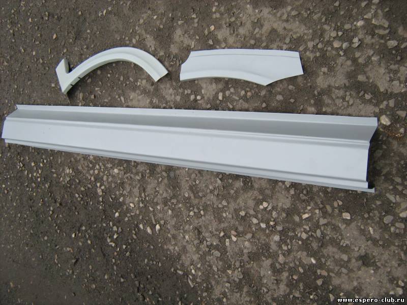

| на днях прикупил ремонтные пороги и арочки все 4500р через 2недели собираюсь ставить на варку и покраску чую придетса мастерам повозитса за все сказали 30ку и бонусом стекло вклеют

| 89085150742 Николай 89185250763 Михаил это РОСТОВ НА ДОНУ но помоему они и в Москву отправляют у них сайт Мастер Кузов называетса а вобще Я поспешил с покупкой потом пацанчик знакомый оказываетса работает в конторе которая двери изготавливает на заказ так он глянул на короба сказал у них станок ЧПУ есть который гнет метал так сказал хоть с пятерки мона согнуть просто надо все измерить думаю таких контор много везде просто надо найти человека который возметса ну естест и за разумную цену !

| Я вот разговаривал с мастером по поводу замены порогов. И заикнулся, что вот, мол, люди ставят пороги от волги, так он меня послал далеко и надолго : "Где читал, там иди и делай )". Вообщем Ростовские пороги он согласился приварить, а волговские даже рассматривать не стал.

| не тратьте деньги,ставте пороги от волги 2410-31... ,мне узбек поставил без проблем,покупаешь 3 порога по 350 р. штука,один добавляется по длине.

| Узнал вчера у нас в городе гнут пороги на любое авто. Метал 1,5 мм-2 мм. По деньгам на эсперо мне сказали 35$ за два порогоа. На днях поеду гнуть. зато переварить их стоит 100-ка
