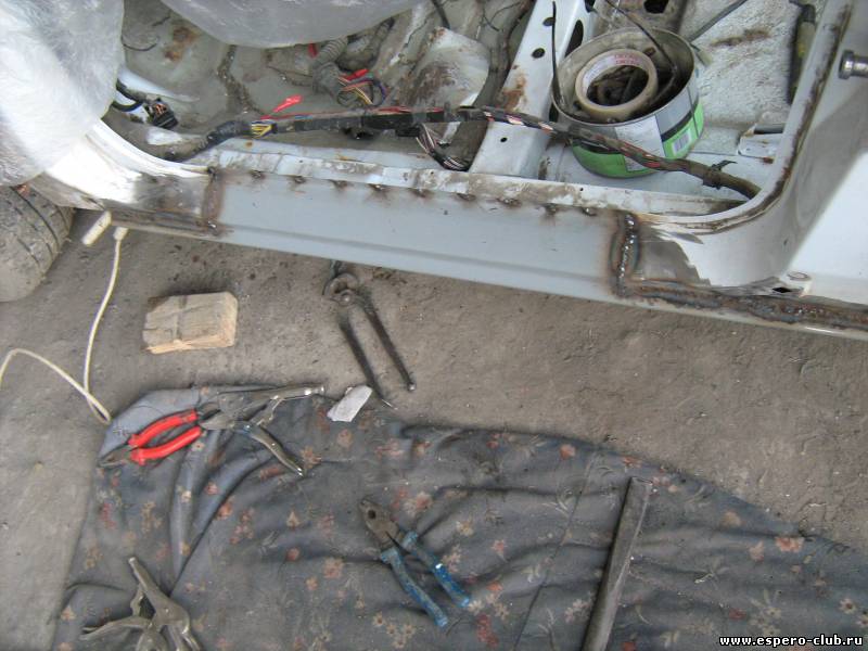

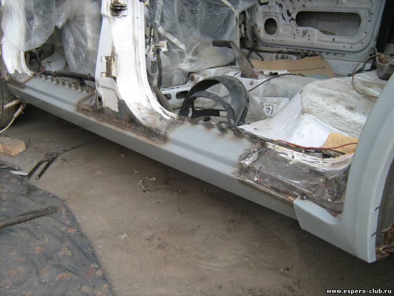

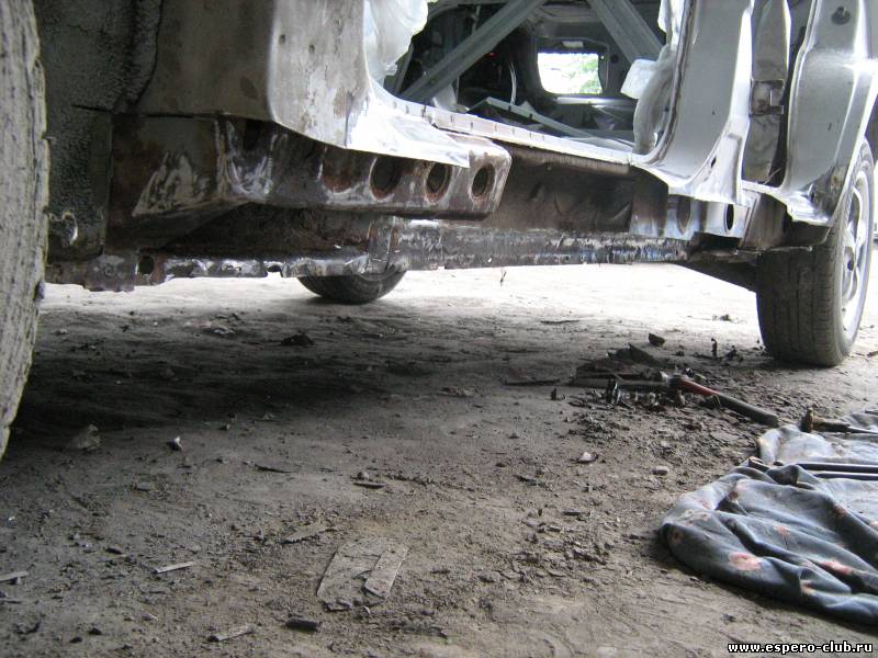

Всем прива !!!вот фотки привареных Ростовских порогов Jogwer, все правильно выгнуть можно даже с 5мм сталюки !у меня знакомый чувачек тожа работает на таком станочке я просто поспешил и купил у других дороже а так получились очень зачетно !!! вот фотки добавляю завтра будут вваривать левую сторону сфотаю просто привареных без шпакля спросил у мастера по поводу приварить с волги или еще с чего !?он сказал что будет очень геморно да и шпакля больше слой надо лепить будет ! перед варкой пороги из нутри отгрунтовали еще потом зальют антикором думаю теперь на годков несколько хватит ! smile

LinkДата: Вторник, 22.Июн.2010, 20:06:26 | Сообщение # 139
ничего хорошо согнули

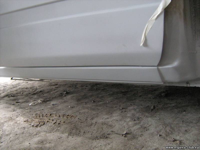

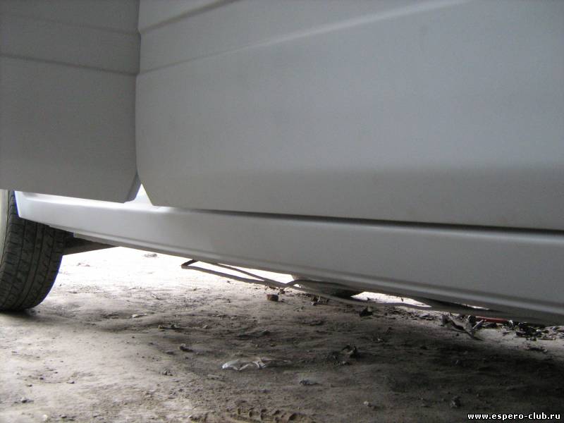

тока привареный

JogwerДата: Среда, 23.Июн.2010, 19:50:12 | Сообщение # 141
Сообщений: 47
Да, результат замечательный! Надеюсь скоро и моя будет так выглядеть. smile
