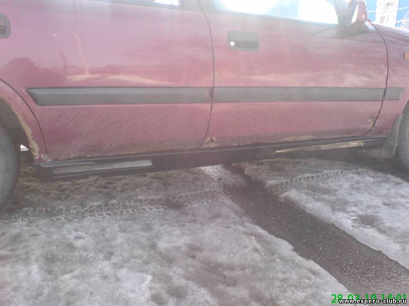

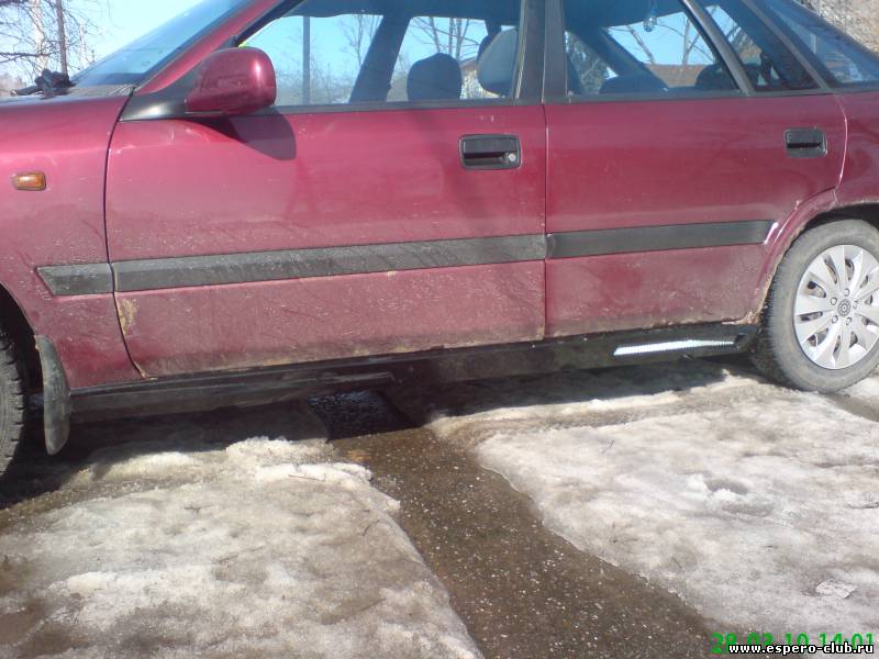

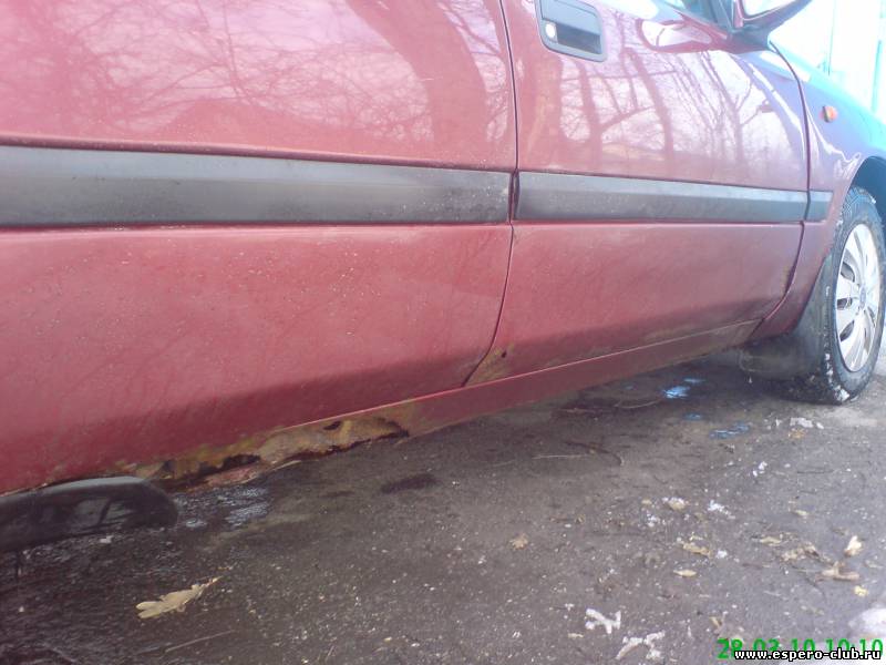

В связи с плохой погодой, а именн слякатью, пока не решаюсь менять пороги,, жду сухой погоды.
вот какой ужас у меня сейчас ,
И пока на времянку я поставил накладки от Волги ,
Прикрепления: 4317613.jpg (58.2 Kb) · 0401779.jpg (55.6 Kb) · 7130699.jpg (64.6 Kb) · 2260656.jpg (44.5 Kb)

на моей был такой же ужас,у твоей только задние крылья целые,меняли наверно.
А что погода? я пока доехал тоже подмочил,завтра куплю антержавчину балон,и антикор.

ptw да плаваем, на центральных еще нормально, но стоит только съехать, так сразу доставай весла.
