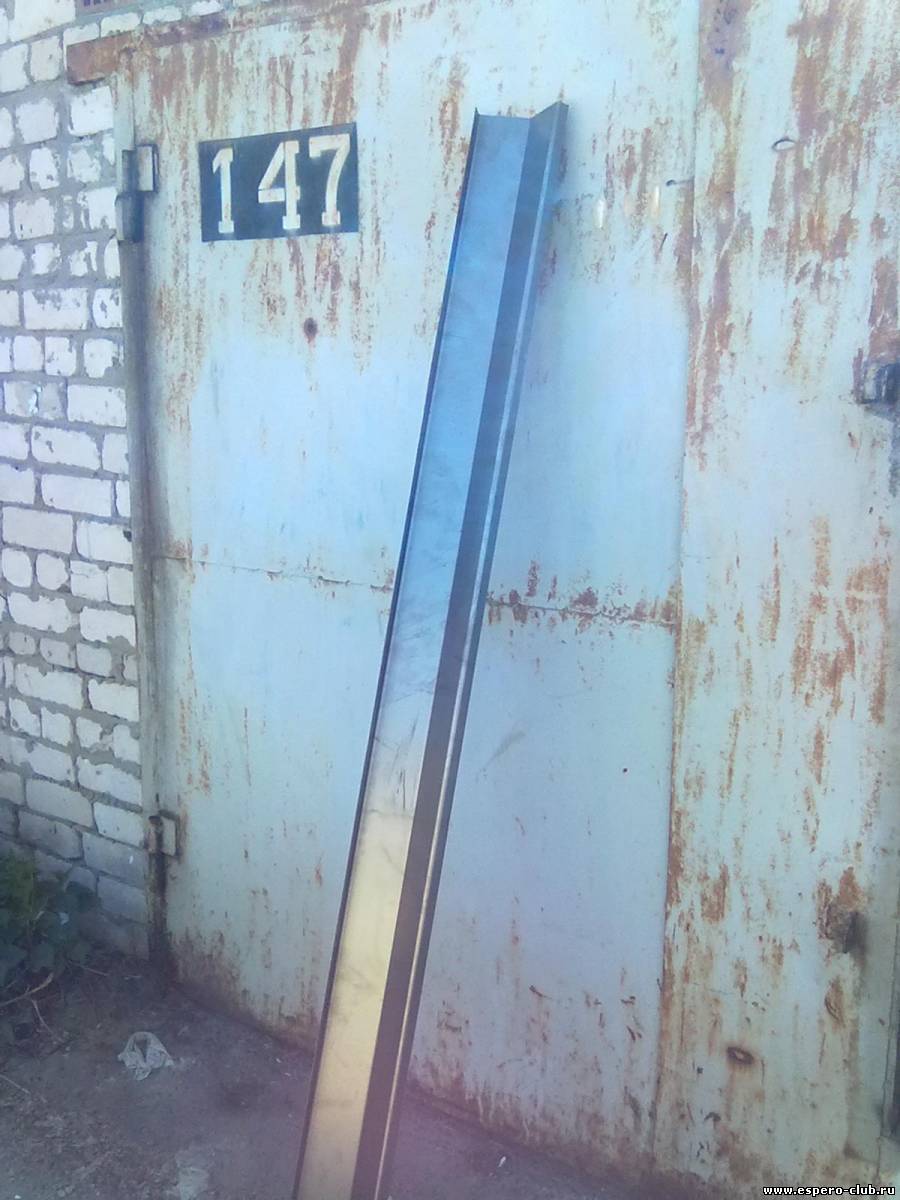

GIZДата: Воскресенье, 19.Май.2013, 21:27:01 | Сообщение # 710
Тоже сделали профиль. Добавили размер чтоб порог выходил за дверь и выгнули нам на заказ 3 комплекта.
Один порог получился 300рублей. Дешевле вазовских... Будем вваривать скоро...

GIZ, Мой шаблон не сгодился?
GIZДата: Воскресенье, 19.Май.2013, 21:43:25 | Сообщение # 714
Твой для родного порога.
А мы с выступом делали. Чтоб грязь под двери не летела...

Я по своим заготовкам прикидывал...если варить в стык а не в нахлёст то порог будет выступать за линию дверей примерно на 10мм.Шаблон сделан с запасом по верху.
