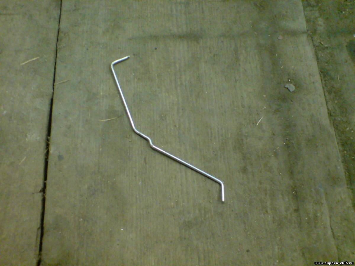

kostroma21Дата: Воскресенье, 19.Май.2013, 18:19:23 | Сообщение # 704
Цитата (Wolgograd)
Да как профиль то угодать,говорят волговсаие такие по профилю,выступам?
Возьми проволоку и пасатижи...найди здоровое место на пороге и выгни шаблон по нему...у меня получилось так:
Но я буду менять не весь короб а то что ниже дверей.
Прикрепления: 2226546.jpg (83.9 Kb) · 5024069.jpg (78.9 Kb) · 5102593.jpg (80.3 Kb) · 6991201.jpg (73.6 Kb)
WolgogradДата: Воскресенье, 19.Май.2013, 19:14:48 | Сообщение # 705
Сообщений: 665
Да я на опелях,тоже отпиливал по верхнюю полку,и с нового порога тоже,и вваривал.Проблемные места где порог переходит в крыло,выгнктое немного наружу?!Нехочется линию нарушать,красиво,но низ крыла уже подваривали,короче все жопа!!Думаю до самого брызговика порог продлить,и к нему крыло присобачить,потом загрунтуеться,покраситься,все ровно!!
