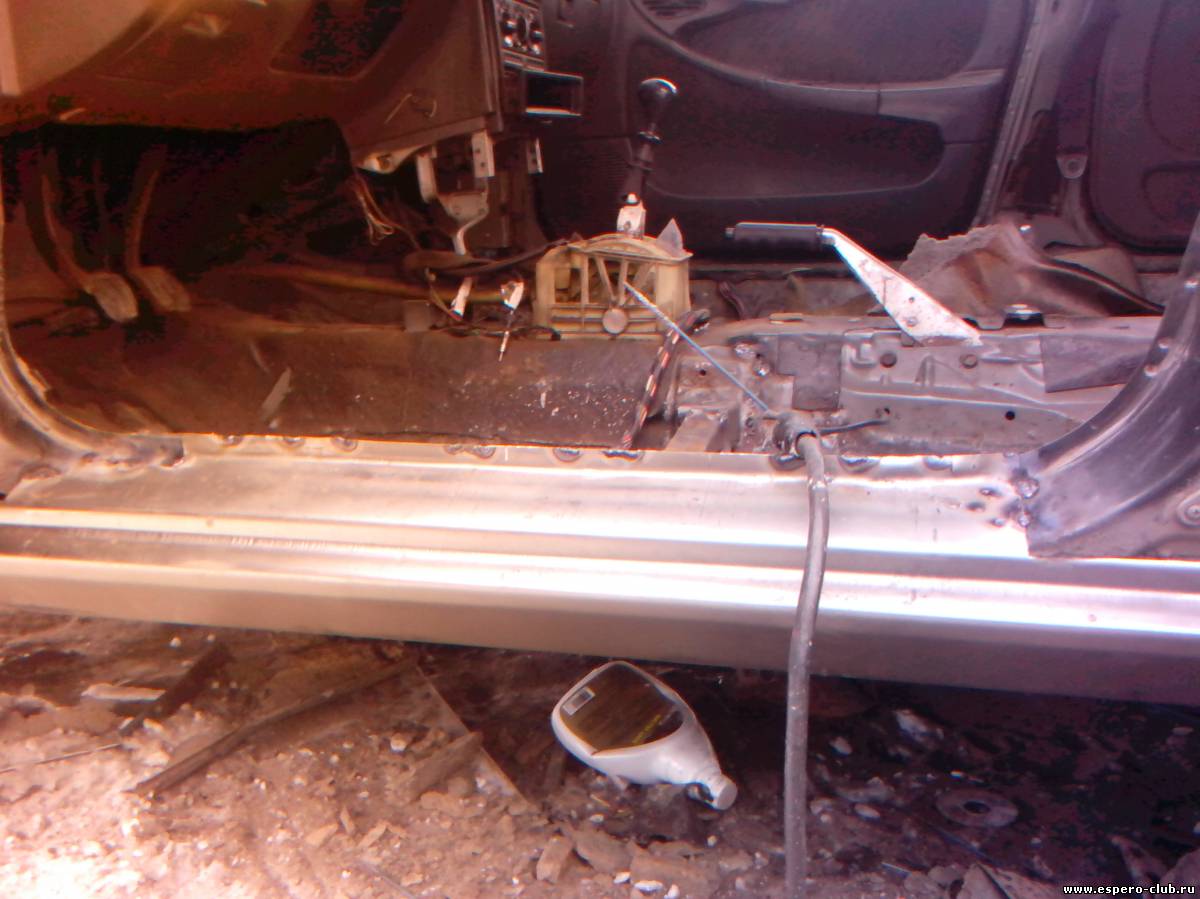

Я сеня без полуавтомата электродами левый волжский вварил, фотоотчет выложу, просто с телефона лень скидывать щас)))

balbes-mДата: Четверг, 14.Мар.2013, 00:04:00 | Сообщение # 630
Сообщений: 113
Как то так) Сорь, если че криво, просто первый раз фотки кидаю
