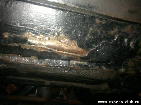

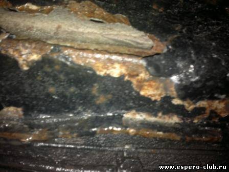

Сгнил порог правый спереди и похоже давно(( Кто подскажет чем можно залечить дырку временно?? Потом думаю менять их либо латку поставить. (в остальных местах вроде целые)

kdimon, пластилином автомобильным

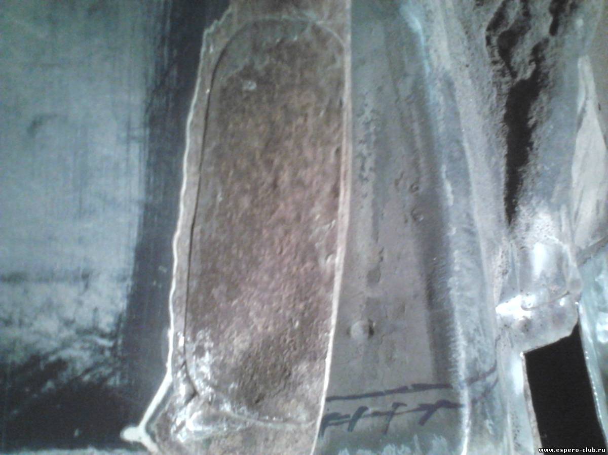

Не серьёзно biggrin
Можно жестянку напаять...шпаклей со стекловолокном заделать...да хоть газетой заклеить biggrin и покрасить если не надолго.
Вот у меня заплатка из консервной банки на передней двери стоит больше 3х лет...металл просто высыпался smile

DrEv1LДата: Понедельник, 04.Мар.2013, 12:36:49 | Сообщение # 597
Сообщений: 577
Я вибропластом для шумки заклеил дыры, довольно хорошо получилось и держится герметично.

DrEv1LДата: Понедельник, 04.Мар.2013, 15:21:19 | Сообщение # 600
Сообщений: 577
Цитата (Wolgograd)
А что это за хрень-вибропласт?Он самоклеющийся что-ли?
Штука для виброизоляции кузова, использовал самую душманскую, которую в салонах на ВАЗ используют.
Разогрел феном до температуры плавления и приклеил, хорошо прижав, если покрасить дак с первого взгляда даже и не заметишь.
Но это я до лета заклеил, чтоб внутрь грязь не залетала. Помыл машину, стояла 5 дней на солнышке, температура плюсовая, все более менее просохло в порогах и заклеил.
