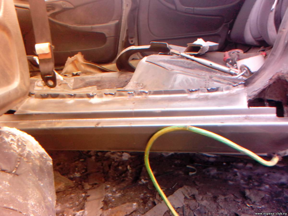

| balbes-m | Дата: Четверг, 14.Мар.2013, 00:04:40 | Сообщение # 631 |
Сообщений: 113
| И еще одна, просто все наспех, озяб сильно)))

| nina, ребята есть в ростове занимаются, но очень дорого, 1800 против 300 рублей Добавлено (22.Мар.2013, 21:05:56) --------------------------------------------- http://www.master-kuzov.ru/catalog.html

| А мне делали очень сложно. Резали волговские пороги вдоль, т.к. верх порога остался родной, стыковали их с 9-ми задними арками, подгоняли переход на крыло. Вообщем, мастер уеб@лся!
| balbes-m | Дата: Суббота, 23.Мар.2013, 12:22:31 | Сообщение # 636 |
Сообщений: 113
| Oleeg, я не заморачиваюсь, просто машина очень срочно нужна. Леплю как получится) Для вида есть шпатлевка и накладки пластиковые)))

| Сегодня с мастером разговаривал, он сказал, что волговские пороги не подходят там где стыкуются под дверями. Кто ставил, отпишитесь нормально встают? Только по длине добавлять надо? А то на днях на кап ремонт кузова загонять.
| balbes-m | Дата: Суббота, 13.Апр.2013, 18:34:27 | Сообщение # 641 |
Сообщений: 113
| ShumaHerr, секас там. у меня просто двери в г..но, я срезал низ милиметров на 5. сделать можно, но муторно. и длину я не добавлял. пришлось нижнюю часть порога наращивать. Правда мож неправильно че делал))))

| А никто не примерял опелевские пороги, есть производитель Klokkerholm делает всю жестянку, эсперы нет естественно, но каталог большой у них на сайте, так что если кто вдруг посмотрит, представит и приложит, то думаю можно по этому каталогу работать. Заказывать конечно в экзисте. У них есть ремкомплетные накладки на двери, которые могут решить проблему гниющих дверей на эспере, надо только кузовщика найти хорошего и тогда все думаю подойдет. Вот посмотрите например омегу А, вектру а ну и отца эсперы аскону тык

| Цитата (ShumaHerr) Сегодня с мастером разговаривал, он сказал, что волговские пороги не подходят там где стыкуются под дверями. Кто ставил, отпишитесь нормально встают? я ставил,здесь пол темы об этом. Встают от Волги 24,02,29,31 ,по высоте подходят,берешь три порога ,один по длине добавляешь. Цена у порогов Газ копейки.Добавлено (14.Апр.2013, 11:43:06) --------------------------------------------- http://espero-club.ru/forum/20-1238-8
