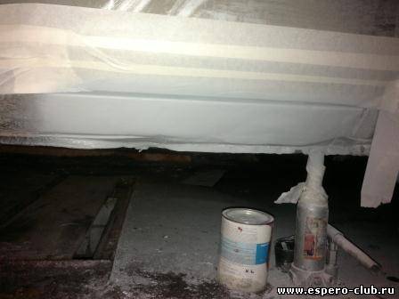

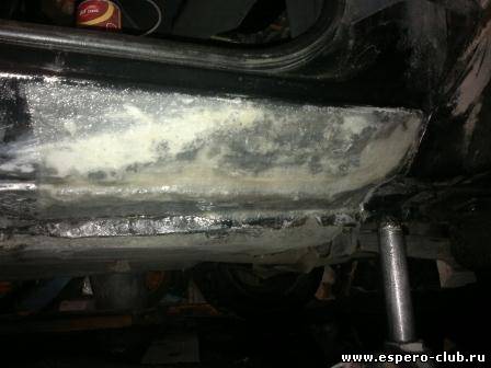

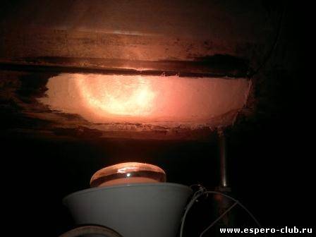

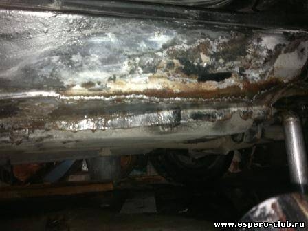

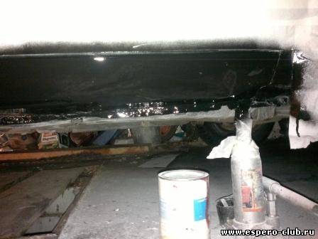

Ну наконец то я заделал дырку в пороге http://espero-club.ru/forum/20-1238-172978-16-1362328063
Не судите строго кузовщиной занимался первый раз в жизни, но очень давно хотел попробовать)) Тем более залеплял её временно, но у нас же нет ничего более постоянного чем временное crazy Так вот. Зачистил всё, обработал цинкарём, и залил мовиль в порог через эту дыру. залепил я ее эпоскидкой (смочил тряпку в ней и прилепил)
Все засохло. Оч твердо получилось. Затем шпаклевка novol со стекловолокном
Все делал и сушил вот под такой лампой икз 250w оч быстро сохнет (тем более температура была около -10). Далее наждачка. Выравнивал но без фанатизма (все равно там почти не видно) И грунт из балончика в 2 слоя с промежуточной сушкой 15 мин
Ну и черная краска так же балончик. К сожалению краскопульта с компрессором пока не имею sad Получилось довольно неплохо. Результатом доволен smok
Жду отзывов по своей первой кузовщине rolleyes

kostroma21Дата: Четверг, 07.Мар.2013, 00:13:41 | Сообщение # 610
Цитата (kdimon)
Результатом доволен
Это главное. biggrin .Молодец
