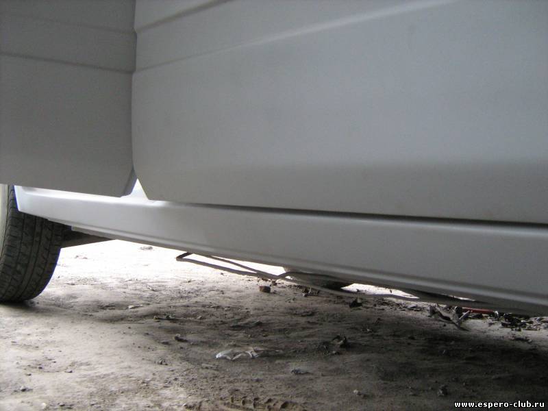

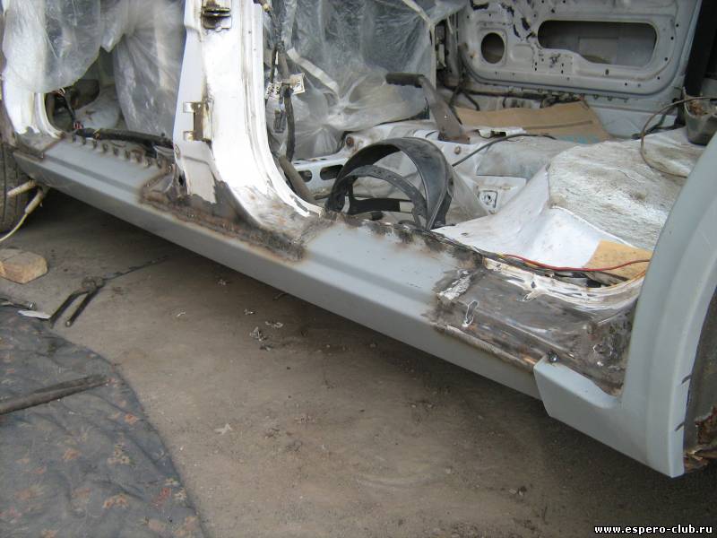

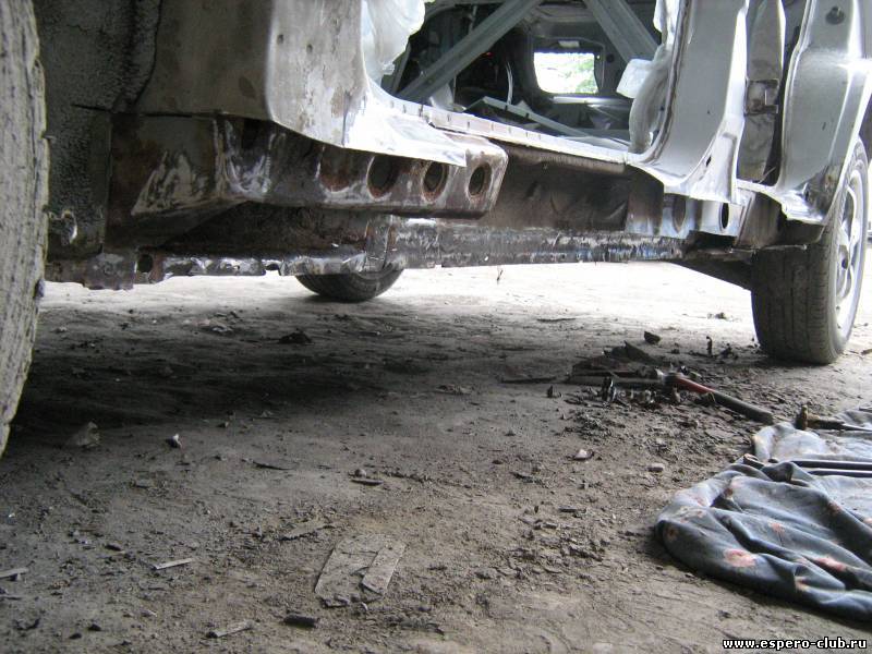

Всем Добрый! по порогам тема ента уже расписана 1000 разов нужно проста ее курить!в мастер кузове замечательные пороги !брал не один раз по этому не надо расказывать что куйня !если у Вас мастер криворукожопый то он и боковину оригинальную не прилепит biggrin или у вашей авты их уже просто некчему приваривать !?вот мои фоты с ентой темы если нужно еще добавлю
Прикрепления: 6130380.jpg (86.1 Kb) · 2398254.jpg (61.0 Kb) · 0082291.jpg (41.5 Kb)
GIZДата: Пятница, 22.Фев.2013, 09:59:25 | Сообщение # 565
Алекс, Мастер который делал машину ,что на фотках, просто красиво исправил недоделки мастеркузова...
АлексДата: Пятница, 22.Фев.2013, 11:01:33 | Сообщение # 566
Сообщений: 264
у мастер-кузова небывает переделок все подходит замечательно проверенно не на одной машине?! это если в результе хочетса иметь стоковое исполнение линий кузова а так можно и рештак вварить biggrin +еще можно изготовить также как мастер-кузов на гибочном станочке ток у себя в регионе и из любого метала плюс экономия с доставкой smile вопщем на вкус и цвет фсе фломастеры разные
GIZДата: Пятница, 22.Фев.2013, 11:11:34 | Сообщение # 567
Вот и фиг то что проще и дешевле прямые пороги заказать жестянщику...
