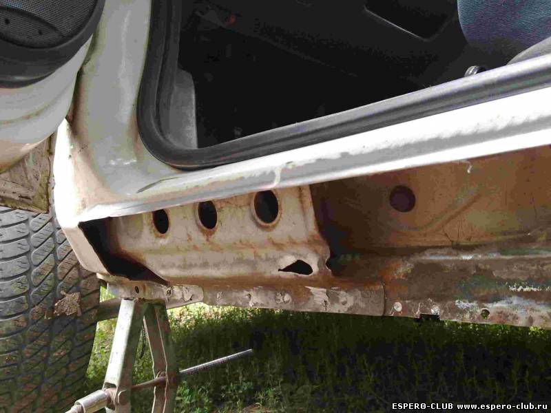

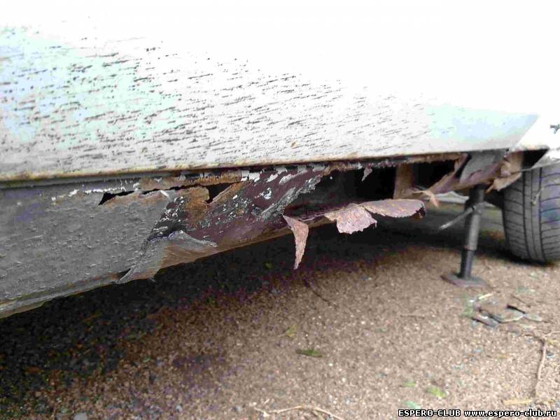

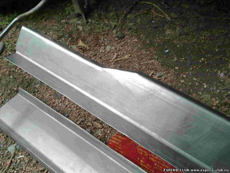

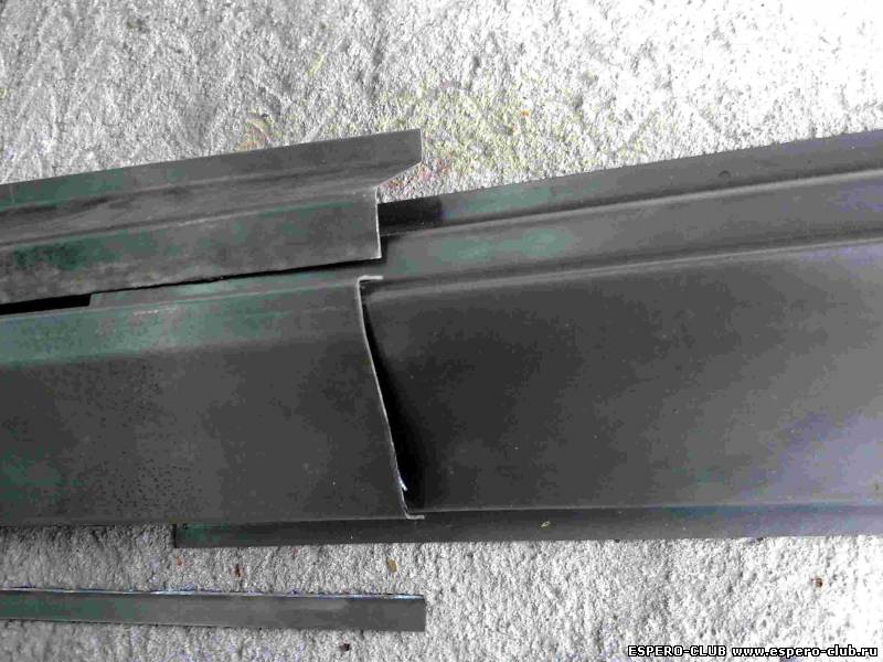

FedericoДата: Среда, 29.Июн.2011, 12:38:51 | Сообщение # 356
Сообщений: 23
Решился на замену дырявого левого порога своими силами. При вскрытии обнаружил, что верхняя часть порога и усилители сохранились хорошо. Нормально сохранилась и задняя часть под пластмасовой накладкой. Для замены прикупил пару порогов от волги. При примерке ждал сюрприз - новый порог совсем не подходит по форме wacko , зато по длине остался небольшой запас smile . Решено разрезать его вдоль и сделать новый из двух частей: нижняя часть будет крепиться к днищу и усилителям, верхняя часть к верхней полочке родного порога и нижней части нового порога. На нижней части чуть изменил изгиб впереди, на верхней части нового порога немного подогнал под хитрый изгиб кузова сзади. Всё загрунтовано и пока высыхает. Продолжение следует wink

Сообщение отредактировал Federico - Среда, 29.Июн.2011, 12:56:10
