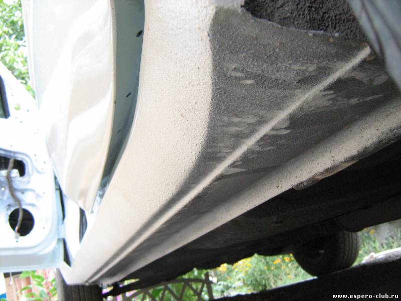

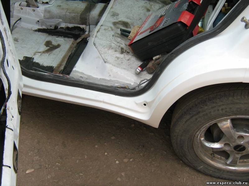

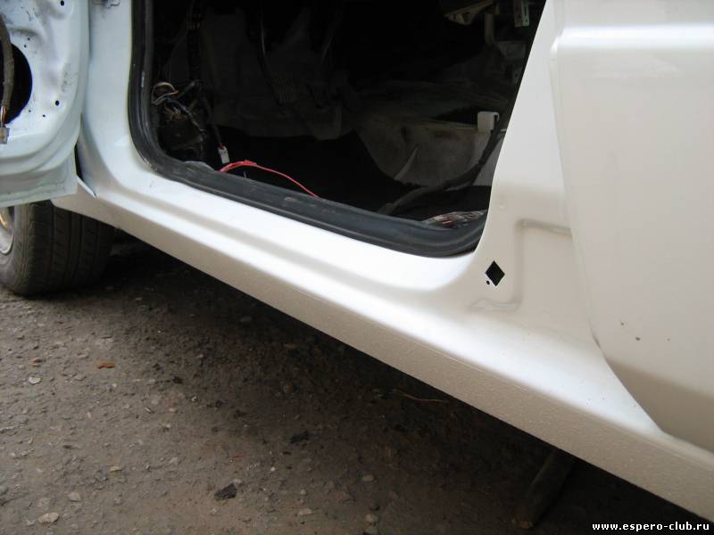

АлексДата: Среда, 18.Авг.2010, 19:01:05 | Сообщение # 175
Сообщений: 264
по поводу дверной обшивки значит перед 8штук клипс !и 4 самореза !3 из них внизу двери под корманом один в передней части ниже сетки обдува !у кого больше или меньше это уже Тюнинг значит зад или 9 или 10 просто клипсов !по воводу рост порогов вот так это все дело в цвете и главное нижняя часть тобиш с низу как у ОРИДЖИНАЛА!!!с волговскими так не получитса так мне мастур казал !?ИМХО

Алекс, сколько у вас стоят пороги?
АлексДата: Четверг, 19.Авг.2010, 15:18:41 | Сообщение # 177
Сообщений: 264
Серж737, у нас А точнее в п.Чалтырь !у парня которого зовут Николай весь комплект на 2!стороны стоит 4500р
