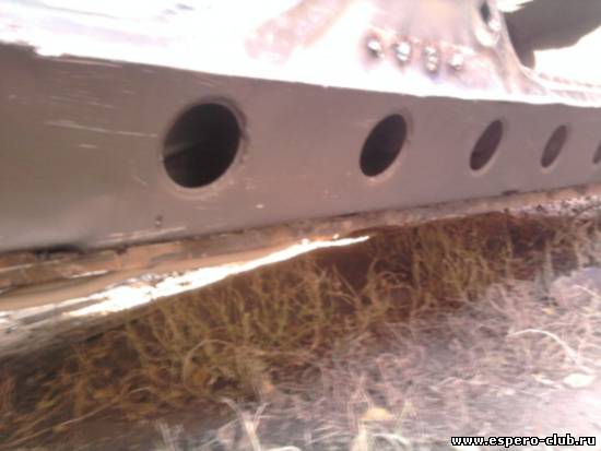

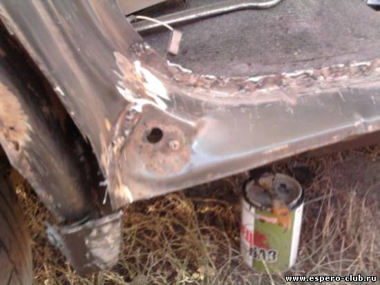

basil128Дата: Среда, 22.Сен.2010, 09:29:50 | Сообщение # 203
Сообщений: 25
Прикрепления: 8493081.jpg (98.0 Kb)

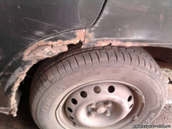

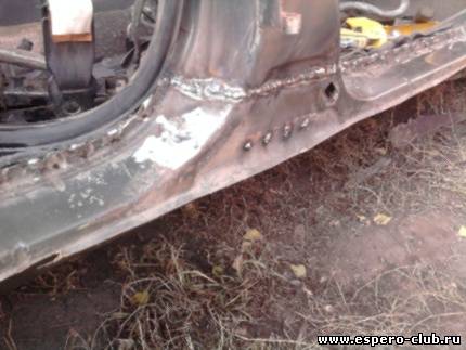

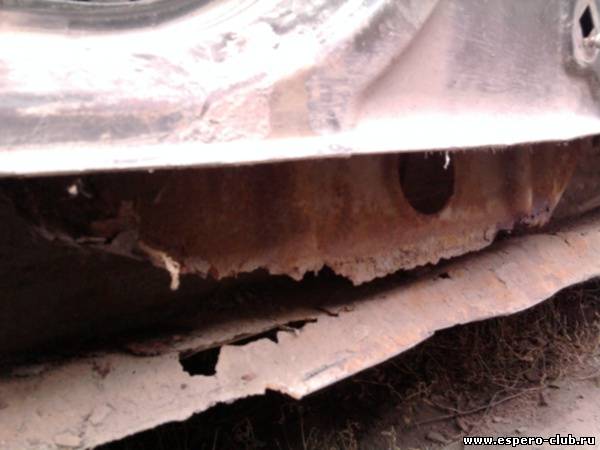

basil128Дата: Среда, 22.Сен.2010, 09:31:36 | Сообщение # 204
Сообщений: 25
вот моя сгнившая ласточка делаю потихоньку $IMAGE2$ $IMAGE5$ Жду ваших советов
Прикрепления: 3998378.jpg (91.1 Kb) · 5890609.jpg (87.9 Kb) · 0192793.jpg (94.4 Kb)

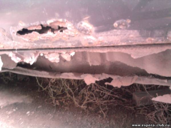

basil128Дата: Среда, 22.Сен.2010, 09:38:17 | Сообщение # 205
Сообщений: 25
$IMAGE1$ $IMAGE2$
Прикрепления: 3479560.jpg (98.0 Kb) · 6975010.jpg (76.1 Kb) · 2765993.jpg (85.6 Kb)
RuSSeLДата: Среда, 22.Сен.2010, 09:51:26 | Сообщение # 206
Сообщений: 514
Ахренеть, какого года тачка?
basil128Дата: Среда, 22.Сен.2010, 10:04:37 | Сообщение # 207
Сообщений: 25
1997 года просто старый гозяин вообще за машиной не следил в теплом гараже она стояла 3 года потом в холодном 2 года
Добавлено (22.Сен.2010, 10:04:37)
а так машинка отличная буду биться до конца с ржавчиной
RuSSeLДата: Среда, 22.Сен.2010, 10:19:55 | Сообщение # 208
Сообщений: 514
Понятно, моей пока до такого долековато!
basil128Дата: Среда, 22.Сен.2010, 10:21:17 | Сообщение # 209
Сообщений: 25
еще маленько будет как новая
