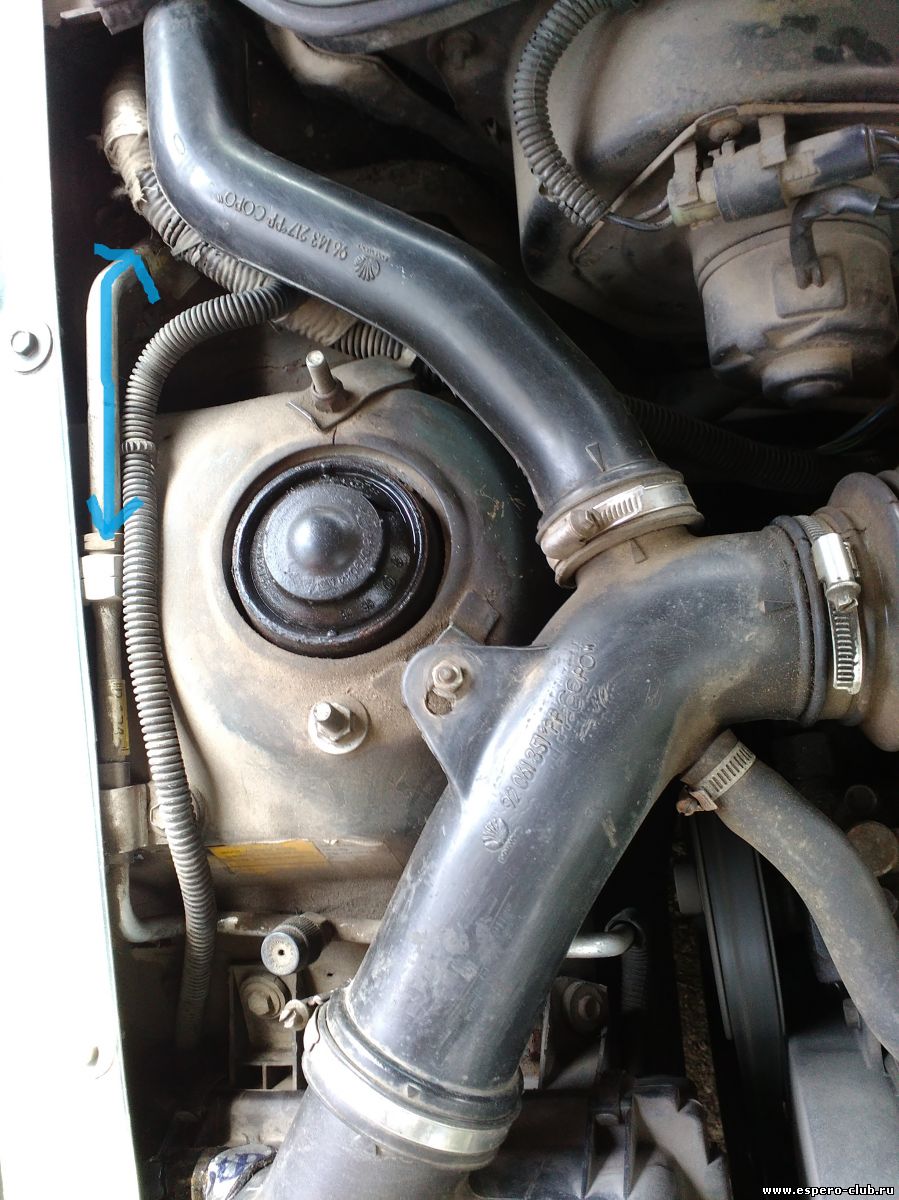

Сегодня решил включить кондер. Последний раз пользовался примерно год назад. Должен быть заправлен. Включил все как положено, дует обычным воздухом. Через несколько минут появился ужасный свист и писк под капотом. Так же потрогал трубки кондиционера, так вот, трубка что на фото обведена синим — была очень холодная, а после гайки вниз которая ведет к ремням, она нейтральной температуры. Подскажите, может что смотреть нужно. Спасибо. Фото прилагаю.
Прикрепления: 9613000.jpg (131.3 Kb)
lexa954Дата: Четверг, 07.Июл.2016, 16:47:26 | Сообщение # 898
wap87, https://www.drive2.ru/l/10394247/
