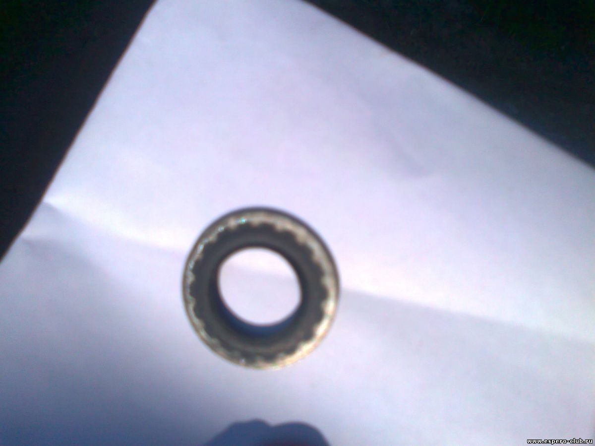

что-то он сказал что поменяет бесплатно если найти. и типа там он не такой как на осушителе. на осушителе действительно такой как в колесе.
Также он сказал что можно по следам масла увидеть пропускает ли он или нет. А так пока закрутил плоскогубцами - вроде норм
Пока что нашел 96168798 - трубка кондиционера заправочная

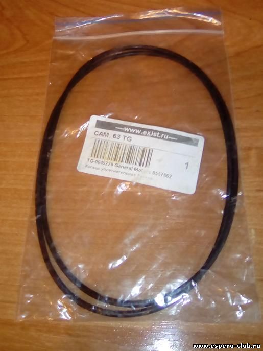

Народ где взять по адекватной цене уплотнительные кольца компрессора? нашел отличную статейку про разборку компрессора (3 части) на драйве https://www.drive2.ru/r/daewoo/510820/logbook/ но кольца по тем номерам стоят 3000 рублей.. вообще обнаглели...

boida 6557616 стоит 3000... 06557662 эти вот по 116р в daewoo.autoarsenal.ru были, заказ сделал и тут же поменялся статус на нет в наличии(
кольца которые нужны тут, канавки с обоих сторон от наклейки

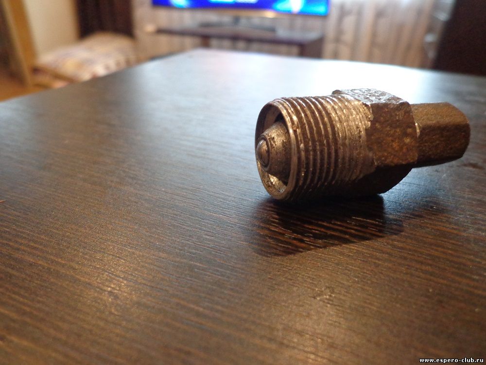

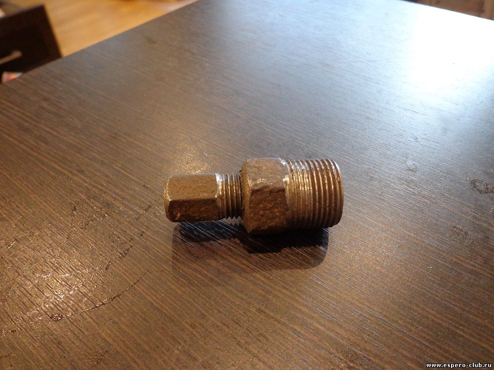

Yriy кольца по номеру или по размеру покупались/подбирались? Там на драйве есть статейка как из восьмерочной сливной пробки сделать съемник, вот думаю мож сделать, но сначала кольца надо найти.. 3000 за 2 резинки это я уж даже не знаю как назвать..
Нашел 06557662 по 100р но минимальный заказ 10 штук.. мож надо кому колечки то? яб тогда заказал, завтра прозвоню в магазин, узнаю есть ли они вообще в наличии, а то может уже и нет..

Народ, кому надо пару колец на компрессор 6557662 по 100р/штука? Так же есть вариант заказать пару подводящих колец к компрессору 52455752 (по 150р). Отправлю в любой регион почтой России. Кольца оригинал GENERAL MOTORS. 500р за комплект выходит. Пишите в личку. Нужно еще хотя бы пару человек желающих на 6557662. Мануал с фотками по замене парой сообщений выше.

оу) Норм тема boida smile но, к сожалению, в Таганроге не бываю. На фортуне в одном из магазов обещали подвести к выходным. Так как желающих починить свои компрессоры, кроме sensei007 не нашлось покупать 10 штук смысла нет.

LexaRnD, А че его снимать то?. Откручиваешь один болтик и снимаешь трубки. Они сдвоенные. Потом откручиваешь 4 болта крепления компрессора. . Ну и провода с фишек.
Сьемник нашел?

Yriy А доступ ко всем болтам открыт сразу? Ничего лишнего снимать не нужно? Съемник собираюсь из восьмерошной сливной пробки сделать (просверлить в ней отверстие и приварить гайку/нарезать резьбу) - резьба наружняя пробки на драйве пишут что совпадает
