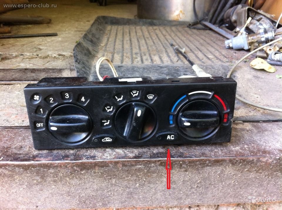

Если, блок такой, то это конпка включения кондера. Указал стрелкой на фото.

Да, блок такой. Но вместо кнопки просто запаяна пластмасса. Есть почта, или как скинуть фото?

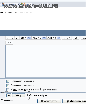

gennadichДата: Воскресенье, 10.Янв.2016, 19:48:43 | Сообщение # 873
Сообщений: 441
Когда пишешь сообщение, то внизу есть кнопка "выберите файл". Жмешь ее и добавляешь фото.
gennadichДата: Воскресенье, 10.Янв.2016, 19:54:05 | Сообщение # 874
Сообщений: 441
иногда показывает не "выберете файл", а "обзор". Моя почта gennadich.85@mail.ru
