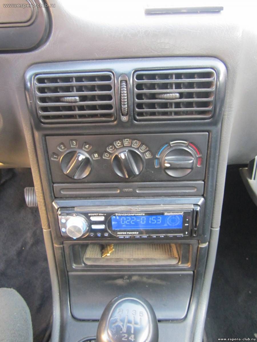

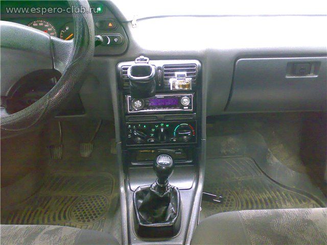

gennadichДата: Пятница, 08.Янв.2016, 15:54:19 | Сообщение # 867
Сообщений: 441
Сравни фотки. Какой у тебя блок управления печкой? Так как авто 1995 года, то скорее всего авто - пострестайл ( первая фотка).

александрДата: Воскресенье, 10.Янв.2016, 10:57:03 | Сообщение # 868
Сообщений: 16
Не, у меня поновее
Добавлено (10.Янв.2016, 10:57:03)
Как на первой фотке, где магнитофон сверху.
gennadichДата: Воскресенье, 10.Янв.2016, 15:39:50 | Сообщение # 869
Сообщений: 441
Значит, пострестайл. Кондюк был в авто 100%. Его оттуда просто убрали. Чтобы восстановить, надо поставить снятые детальки, и подключить разъемы и датчики (их там не много).
александрДата: Воскресенье, 10.Янв.2016, 16:44:19 | Сообщение # 870
Сообщений: 16
Но на блоке управления нет даже кнопки включения.
