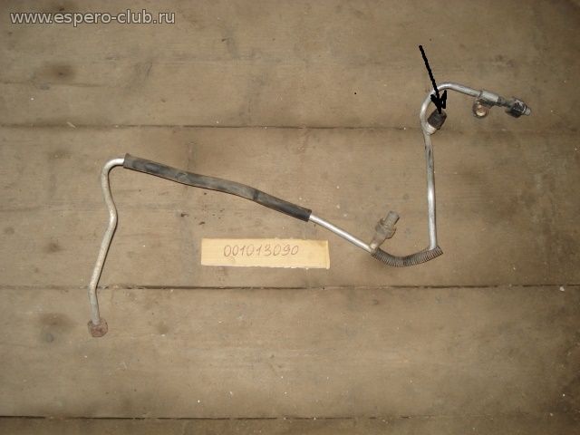

serjikДата: Вторник, 07.Июл.2015, 18:43:27 | Сообщение # 838
Сообщений: 832
Всем привет мужики травит вот этот шредер отдельно не нашел а на фото с нексии подойдет ли? у нас он вкручивается в трубку и клапан шариковый а на нексии он впаян и там нипель.Подойдет ли трубка целиком с нексии?

Неужели никто не сталкивался?

andre5507Дата: Среда, 08.Июл.2015, 14:58:49 | Сообщение # 839
Сообщений: 148
serjik, я менял отдельно, покупал шредер продаётся в Краснодаре цена 400руб или больше уже не помню, продаётся в ,КТС кондиционеры +78612664366 он у нас какого то старого образца, редкий, так мне мастер говорил... Я могу отваккумировать и заправить тебе кондер, есть оборудование ... л.с. г.Тимашевск.

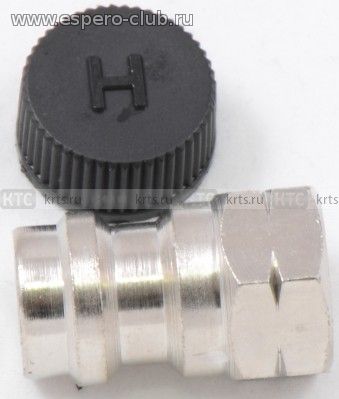

serjikДата: Среда, 08.Июл.2015, 17:31:21 | Сообщение # 840
Сообщений: 832
Вот нашел у них в прайсе это он?цена 300р
