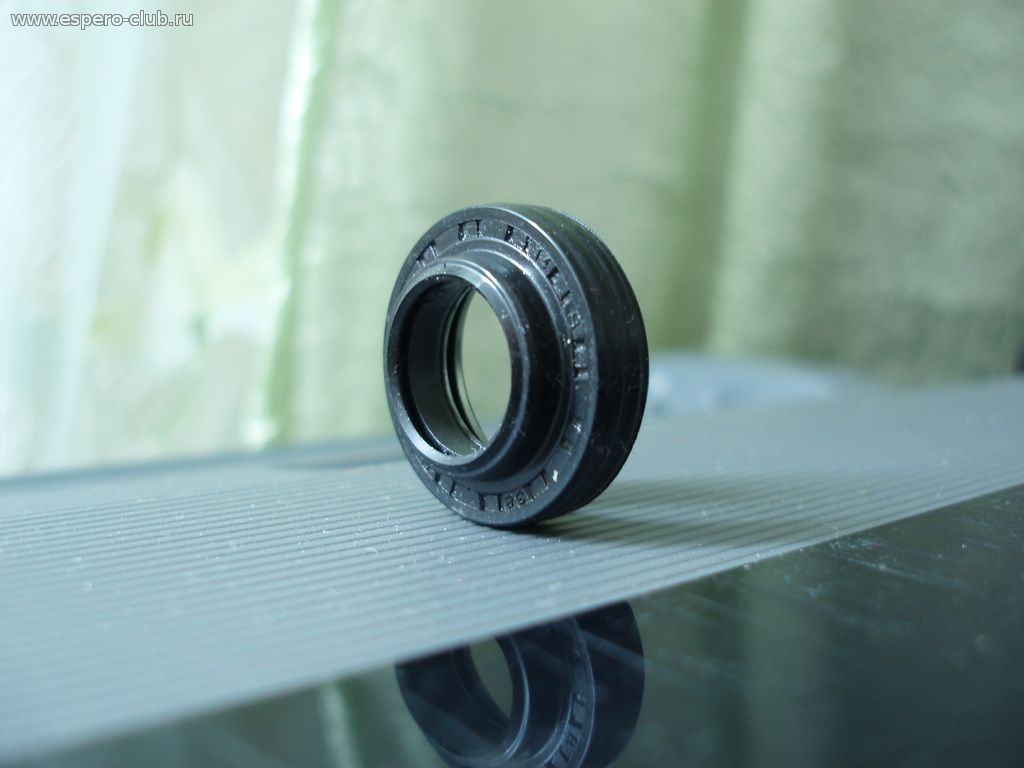

Сообщений: 290
Цитата muhin ()
Там нет пружинки там каой то хитрый сальник с тифлоновой втулкой металлический корпус обваренный резиной
Добавлено (17.Июл.2013, 15:43:06)
да и нулевочкой там уже не обойтись
Прикрепления: 0041893.jpg(17Kb)
Подскажите точный номерок этого сальника а то купил а он больше чем этот .
YahorДата: Вторник, 10.Июн.2014, 16:22:07 | Сообщение # 693
Сообщений: 259
06557616
Этот правда резиной не обварен. У него просто металлический корпус.

elorianДата: Среда, 11.Июн.2014, 12:25:15 | Сообщение # 694
Сообщений: 290
Цитата Yahor ()
06557616
я этот и заказал а он в 2 раза больше чем мой

Цитата Yahor ()
Может такой
YahorДата: Среда, 11.Июн.2014, 16:57:49 | Сообщение # 696
Сообщений: 259
16 18 244
Прикрепления: 1784285.jpg (154.7 Kb)
DAEWOO ESPERO 2.0 OHC
1996г.в.

Цитата Yahor ()
16 18 244
Прикрепления: 1784285.jpg(155Kb)
цена в 2 тысячи за кольцо это нонсонс))))
YahorДата: Среда, 11.Июн.2014, 18:27:34 | Сообщение # 699
Сообщений: 259
Фото и номер сальника я взял с вектра-клуба. Я не уверен что он подойдет.
