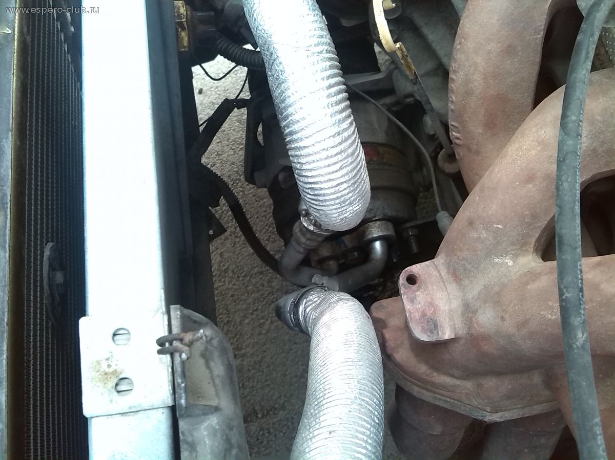

КолянычДата: Суббота, 14.Июн.2014, 17:13:23 | Сообщение # 707
Сообщений: 967
Прикрепления: 1536756.jpg (122.9 Kb)

Vrach-SMPДата: Понедельник, 16.Июн.2014, 01:29:35 | Сообщение # 711
Сообщений: 4
Коляныч,спасибо огромное,тобишь разгибать ничего не придется!?
КолянычДата: Понедельник, 16.Июн.2014, 05:28:18 | Сообщение # 712
Сообщений: 967
Vrach-SMP, Мне пришлось чуток подогнуть трубку которая идёт на осушитель!
