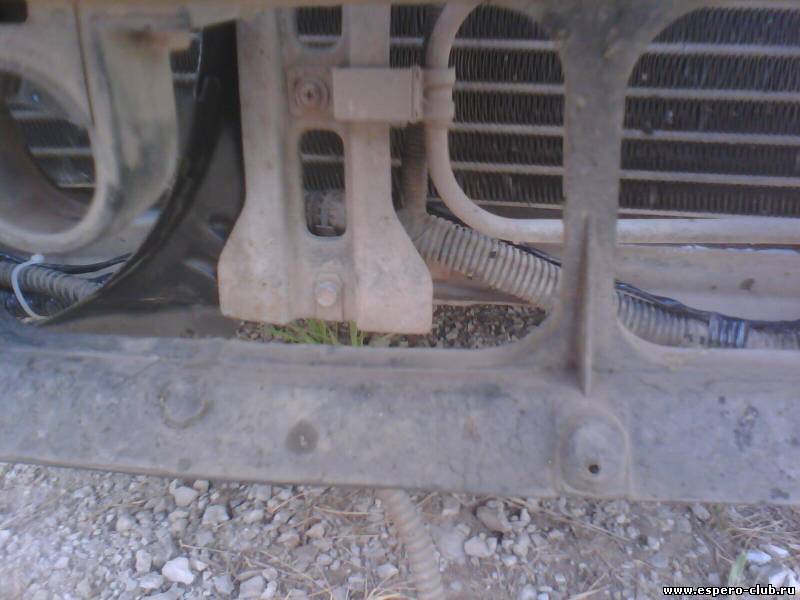

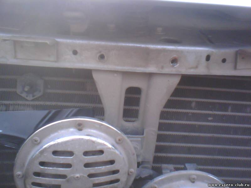

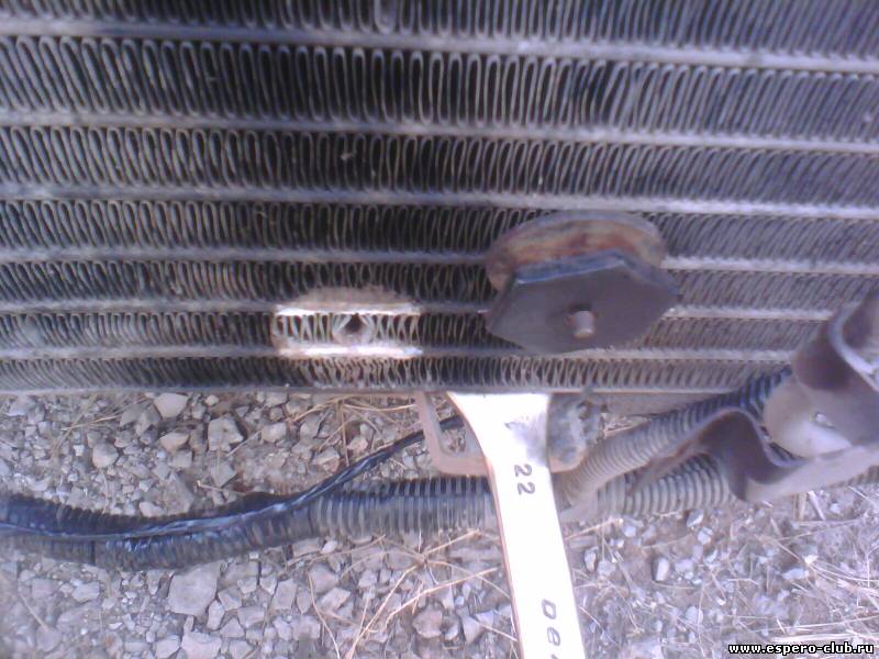

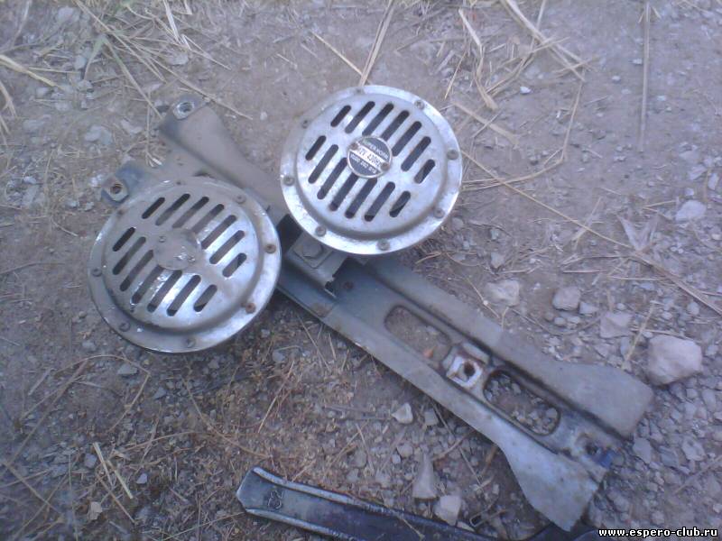

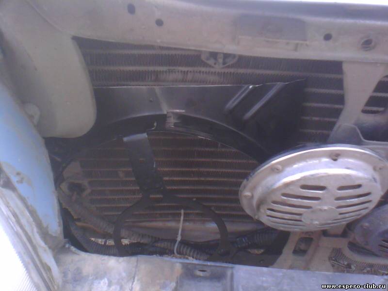

JogwerДата: Пятница, 06.Авг.2010, 22:32:08 | Сообщение # 230
Сообщений: 47
И так, по началу делал фото, потом батарея села.
Вот что получается. Родной там впритык стоял, а от тазика еще больше...
Пробовал всяко разно запихать туда дифузор от тазика потихоньку срезая от него лишнее
В итоге от дифузора остался почти один обод, с тремя углами. И ни чего не получилось.
Взял и открутил центральную стойку
сверху 2 болта
и снизу один.
Как я понял, с таким дохлым креплением этой стойки она может служить только для крепления сигналов
больше я её не ставил. Думал конечно сместить её правее но потом решл вобще не ставить.
Из родных крепёжных шпилек пришлось всё же одну переставить
Далее у меня села батарейка.
Главное при подключении смотреть в какую сторону тянет воздух, меняя провода местами делаем поток воздуха в машину, а не из нее.
Вот и всё. Будут вопросы обращайтесь.
Прикрепления: 8636646.jpg (36.8 Kb) · 6602796.jpg (34.1 Kb) · 2721455.jpg (48.1 Kb) · 1590060.jpg (73.5 Kb) · 6881119.jpg (74.3 Kb)
